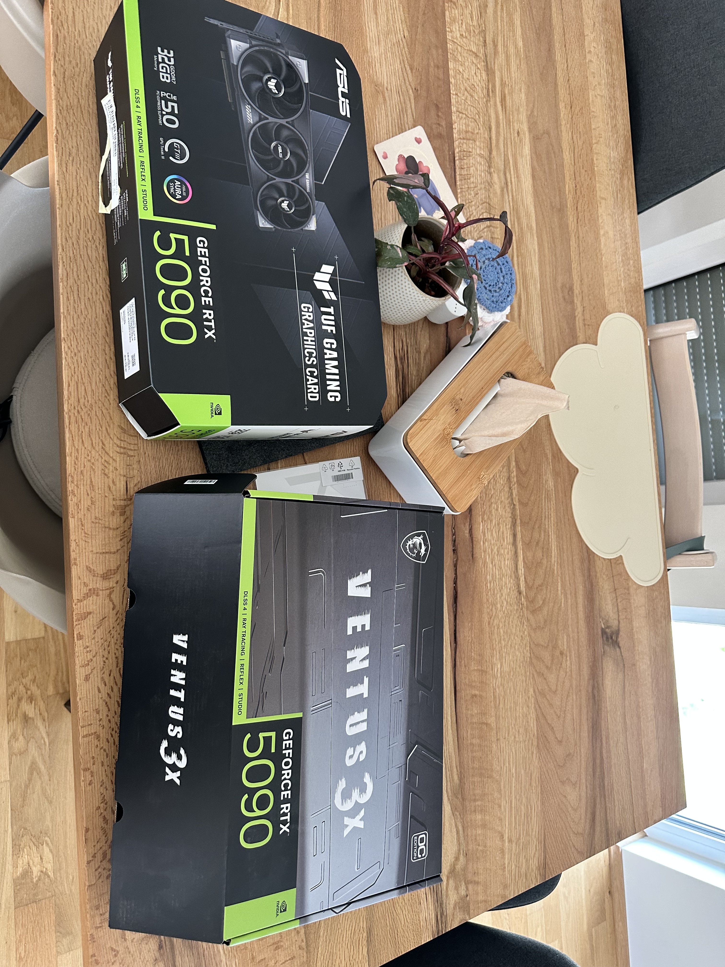

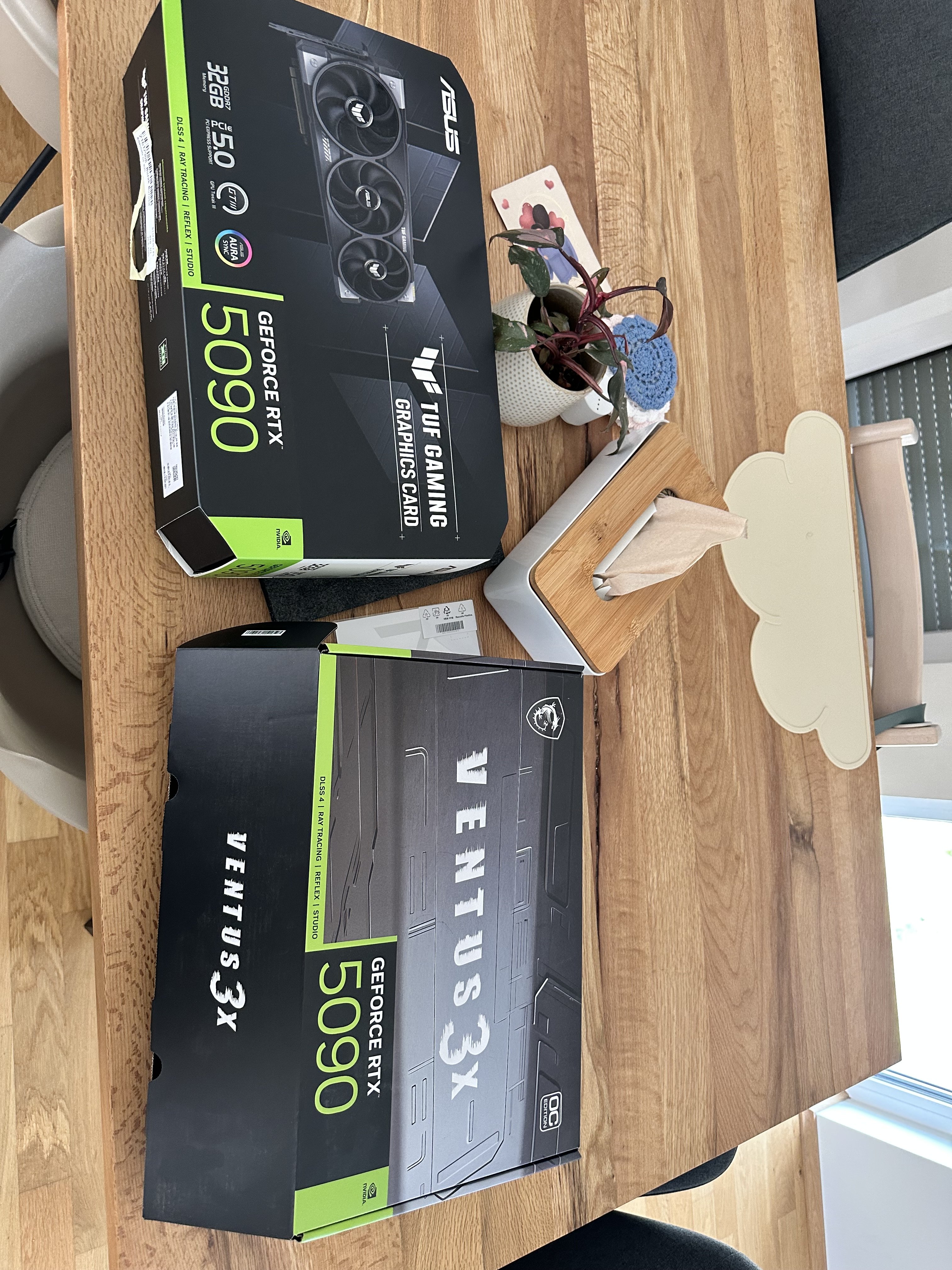

Heute ist endlich die Ventus angekomen. Konnte die testen und kann definitiv deutlich weniger Spulenfiepen bestätigen als bei der Tuf5090, vor allem bei 0.9V.
Undervolting + Oc Potential minimal besser als bei der Tuf. Kriege 15100 Punkte in Steelnomad, bei 0.9V und durchschnittlicher Takt bei 2750 Mhz.
Habe somit meine Karte für die nächsten 2 Jahre gefunden. Die Stock Lüfter sind aber deutlich lauter als bei der TUF.
Macht aber nix, jetzt muss nur noch ein Block vob Alphacool kommen. Angeblich in 2 Wochen
