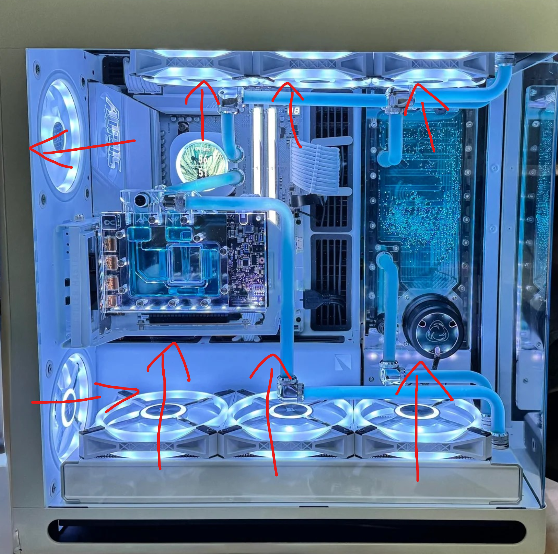

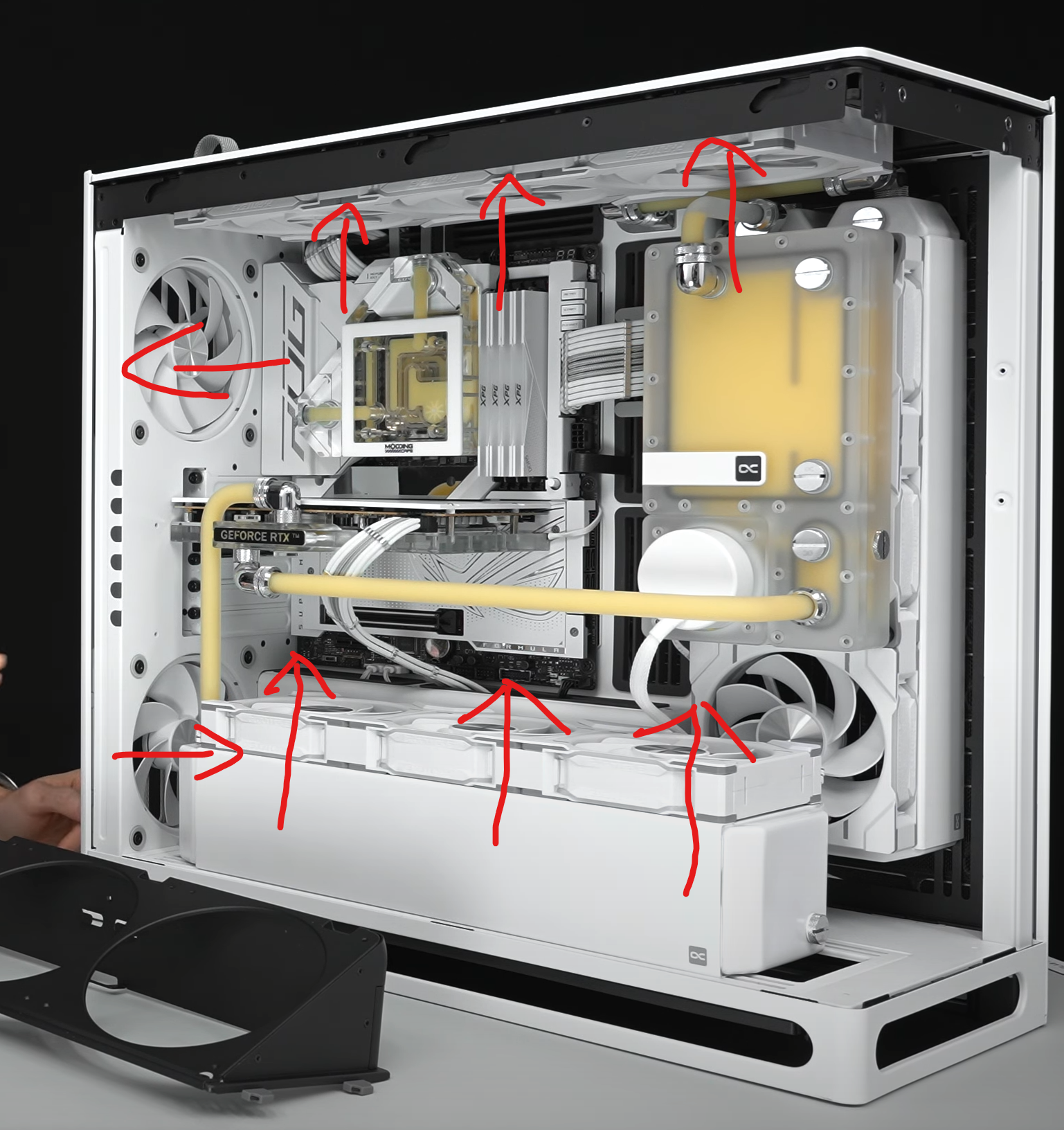

stelle ein neues High End Custom Loop System für mich zusammen und Gamingleistung steht an erster Stelle (RTX5090 & 9800X3D). Lautstärke ist auch sehr wichtig, aber Optik ist wichtiger. Das System muss weiße Komponenten haben.
Da mein anvisiertes Gehäuse Havn HS 420 einen sehr hohen Bodenabstand zum Mainboard hat wo locker ein Alphacool 360 Nexxos Monsta passt (siehe unten als Beispiel) überlege ich auch diesen Radiator zu kaufen. 420er würde ich vorziehen, aber die gibt es in weißer Farbe in vernünftiger Dicke (>30 mm) so gut wie nicht.
Dazu werde ich einen 360er Radiator mit 30 ggf. mit 45mm Höhe oben einbauen (siehe zweites Bild zur beispielhaften Darstellung). Eine Distroplate an der Seite (ggf. Singularity Computers oder Stealkey Systems wenn die mir mal antworten) soll das abschließen.
Kurz zu den restlichen Komponenten
  • Pumpe: Meine D5 Next aus meinem jetzigen System würde ich gern weiter nutzen, aber muss schauen wie ich es in weißer Farbe lackiere oder abdecke.
  • Den CPU Kühler (cuplex kryos NEXT Vision) nehme ich aus meinem jetzigen System
  • GPU Kühler kommt wahrscheinlich erstmal ein Alphacool rein, auch wenn ich einen Heatkiller bevorzugen würde (die gibt's grad nur für Palit/GW).
  • Als Radiatorlüfter müssen Lian Li Uni Fan SL-Infinity SL-INF120 ARGB herhalten. Zwei davon baue ich hinten ins Gehäuse ein. Der untere hintere Lüfter wird Luft reinblasen, der obere ausblasen.
  • Acryl Tubing ist natürlich muss, im Gegenteil zu meinem jetzigen System mit 16 mm Rohren, werde ich diesmal 14mm ggf. sogar 12 mm einsetzen damit die Rohre filigraner aussehen.
Zum Aufbau der Kühlung: der Radiator unten wird 3 Pull Lüfter haben. Der Radiator oben 3 Push Lüfter. Ich habe noch ein zweites Bild eingefügt, welches eigentlich den Aufbau wiederspiegelt was ich vorhabe allerdings ohne den Monsta Radiator.
Jetzt habe ich folgende Fragen, würde mich freuen eure Meinung zu lesen.
1) Ist der Monsta Radiator überhaupt hilfreich oder sogar kontraproduktiv bei meinem Aufbau, vor allem mit den Lüftern die idealerweise niedrigstmögliche Drehzahlen haben sollen. Temperaturen sind mir "relativ" egal, hauptsache Gaming Leistung drosselt nicht und die GPU/CPU arbeitetet innerhalb der Spezifikation.
2) Zuerst wollte ich ein System mit 3 Radiatoren in einem Phanteks NV9 bauen (das genug Platz hat) aber ich habe die Erfahrung gemacht, dass der Grenznutzen des 3. Radiators im System deutlich geringer ist, insbesondere wenn zwei der drei Radiatoren warme Luft in das System reinblasen. Dem 3. Radiator bleibt nur warme Luft zum durchblasen und das bringt nicht viel. Ist das bei meinem geplanten System auch zu erwartendes Problem?
3) Generelles Feedback zum Setup wäre wünschenswert :)
Vielen Dank!

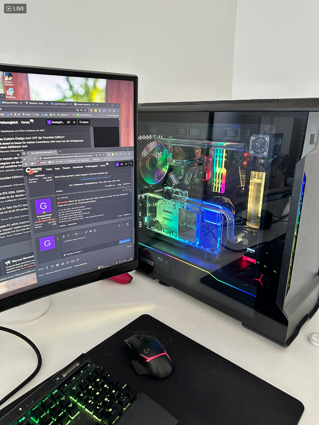

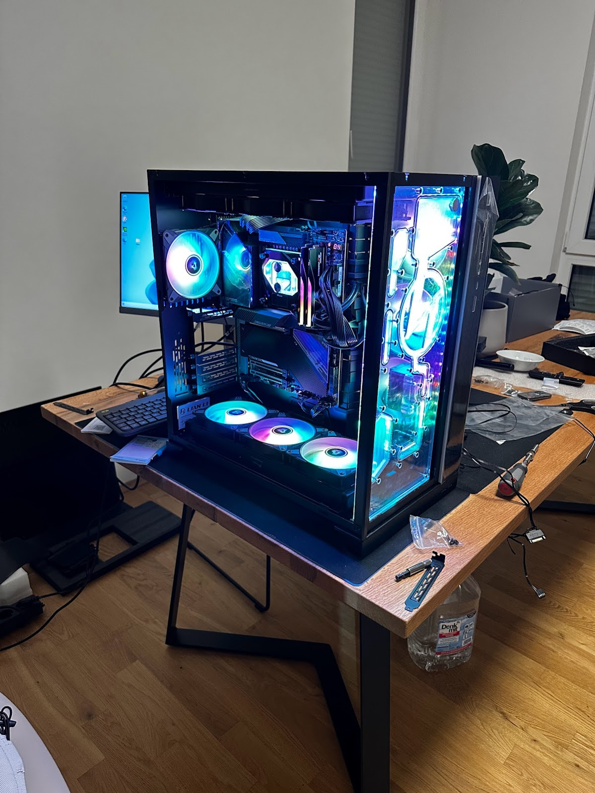

@Drewkev Wenn du das aus dem Jahr 2022 meinst. Das war für mein Patenkind. Hatte ich auch so im Thread geschrieben.
Das war seins:
Das ist mein momentanes:

PC Lüfter saugend auf einen Radiator ist keine optimale Lösung. Denn diese Lüfter sind extrem schlecht wenn sie unterdruck aufbauen sollen.
Wenn du schon bereit bist ordentlich Geld auszugeben, würde ich beim Faktor High End immer einen externen MORA nehmen.
Reaktionen: Sinusspass, Veitograf, Rickmer und 4 andere
Jop wenn die Kombination aus "soll gut aussehen" und gut Leistung haben + leise sein bei bis zu 700W Abwärme -> dann bau zwei "gut aussehende" 360er Radis in das Case und stell dir extern nicht sichtbar einfach einen MORA dazu.
Wobei so ein MORA 400 in weiß sicherlich auch gut optisch zu kombinieren ist mit dem Case als "Rückwand" hinter dem Case stehend. :)
Da wir hier ja von "High-End" reden würde ich mir die ganzen internen Radis sparen und einfach nen 600er Mora hinstellen. Mehr High-End kriegst du mit keiner internen Lösung hin.
Reaktionen: xneo70
Meine Meinung, geh in dem Gehäuse komplett auf die Optik. Es ist erlaubt was gefällt.
Die Leistung Holst du von einem externen Radiator, ein MoRa bietet sich wunderbar an.
Weil, wakü intern bei 700w in leise und kühl ist, je nach Gehör, nicht möglich.
Reaktionen: Sinusspass und qiller
Bei der Dicke saugend wird von der Performance her dürftig
Ausser du nutzt hohe drehzahlen.
Da es ein Optik build ist: wahrscheinlich für dich irrelevant.

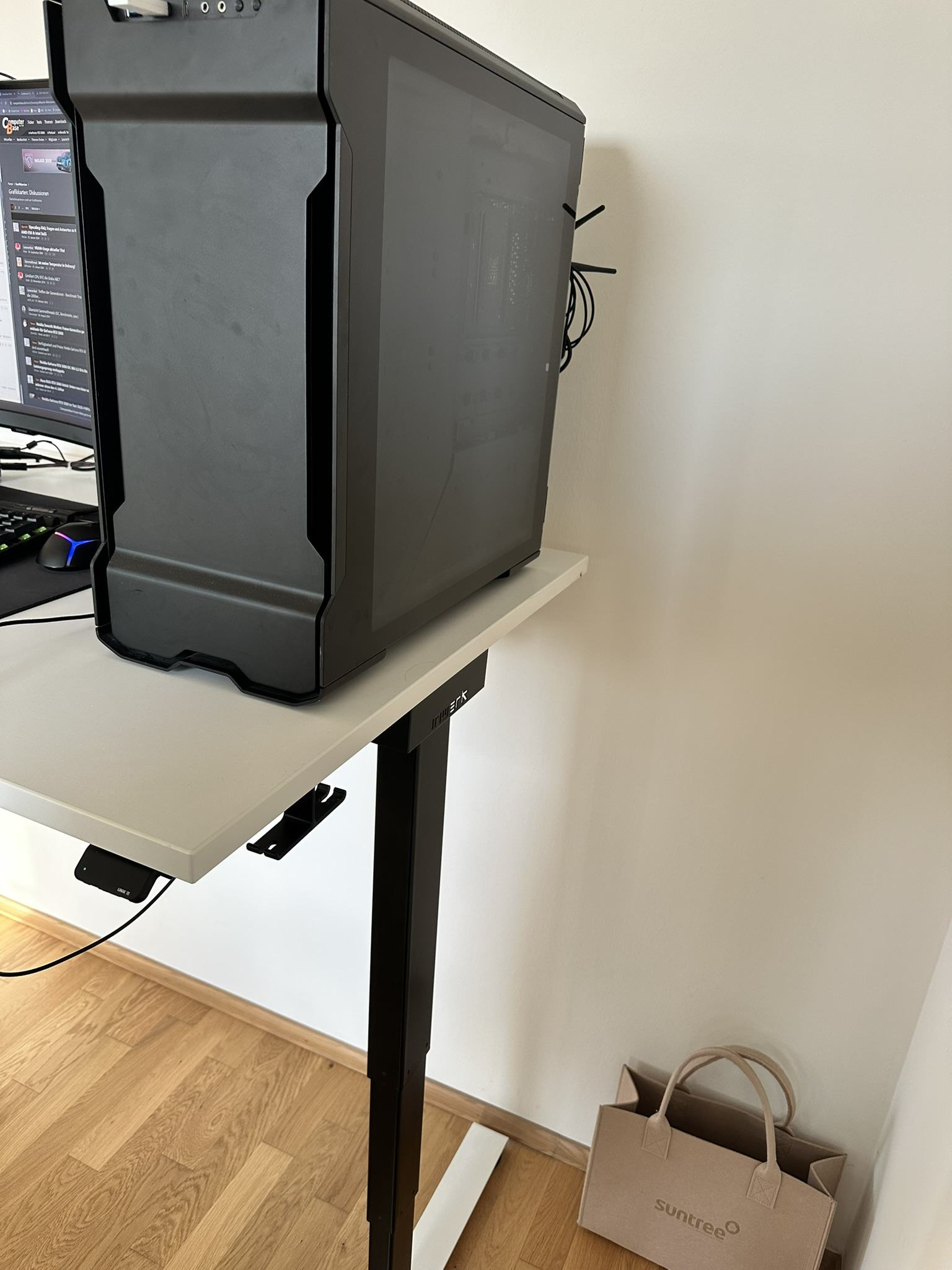

Die Überlegung MoRa habe ich immer wieder und jedes Mal überlege ich auch wie ich die Mora anbringe, aber stand jetzt möchte ich kein Mora haben.
Folgende Gründe:
  • Hab einen höhenverstellbaren Tisch. Der Mora müsste horizontal unter dem Tisch (kein Platz) oder vertikal hängend am rechten Rand des Tisches (siehe unten) montiert werden, damit er noch optisch in das Raumkonzept passt. Meine Frau hat auch Ansprüche, da wir den großen Raum zum gemeinsamen Home Office/Wohnraum nutzen.
  • Daher fallen Lösungen wie an die Wand montieren weg, erstens weil's optisch meiner Frau nicht passt und zweitens die Lösungen mit flexiblem Schlauch (hat ein User im Hwluxx Forum hingekriegt) auch nicht schön aussehen.
  • Am Tisch den Mora aufstellen möchte ich auch nicht.
Daher muss ich erstmal mit einem Gehäuse vorlieb nehmen und ich brauche es möglichst leise. Mir ist bewusst, dass ich keinen Supersilent Betrieb hinkriege bei 700 Watt Abwärme.
Folgende Alternativen:
  • Dünnerer Radiator unten?
  • Push & Pull gleichzeitig?
  • Größeres Gehäuse (Phanteks NV9) und 3 Radiatoren?
Was denkt ihr?
PS: Eines Tages wenn ich meinen eigenen Gamingroom habe, hole ich mir definitiv den Mora und ein SFX Gehäuse.
GrumpyDude schrieb:
Frau umstimmen...
Du kannst die Kühlleistung massiv steigern wenn du maximal viel Frischluft nutzt.
Also ein möglichst offenes Case oder gar Open Case wäre noch ne Idee.
Alles mit viel Radiatorplatz ist auch direkt entsprechend groß.
Ich hab mit nem 420er extern schon locker 300-350W gekühlt.
Leise. Das ist intern schon schwieriger.
So ein dicker Klotz kann seine hohe Oberfläche nur bei sehr hohem Luftdurchfluss und deshalb entsprechend laut lärmenden Lüftern ausspielen.
Wenn du ein möglichst leises System haben willst, wird das nichts.
Stattdessen würde ich an deiner Stelle überlegen, wie man einen MoRa unter dem Tisch montieren kann.
Mit etwas Mühe lassen sich die offiziellen MoRa Füße sicherlich so modifizieren, dass man damit den Radiator von unten an den Schreibtisch hängen kann.
Reaktionen: qiller
So ein dickes Teil macht faktisch nie Sinn. Schon der UT60 bringt erst ab 1500 Umdrehungen einen Mehrwert, der Monsta eigentlich gar nicht.
Bessere Idee: 45mm Dicke sind bei den nötigen Drehzahlen (~1000-1200) schon von Vorteil gegenüber 30mm. Bau Push-Pull und verwende ggfs. noch Shrouds. Wenn der Platz da ist, dann kannst du ihn auch optimal nutzen.
Spraydose und selber lackieren?
Puh, dir die doch recht schmale Luftzufuhr mit einer Distro wegzukastrieren... Klar, musst du wissen und du hast geschrieben, Optik ist dir wichtiger, aber wie viel Kühlleistung willst du für Optik opfern? Gerade bei der anvisierten Hardware solltest du schon ein wenig auf Funktion achten, sonst kannst du - thermisch und akustisch gesehen - auch bei Luft bleiben.
Ja, ein Radiator, der die warme Abluft eines anderen bekommt, bringt nicht mehr viel. Darum sollte man immer ein paar Gehäuselüfter haben, die da nachhelfen. Ob man an den 3. Platz dann einen Radi oder nur Lüfter setzt, ist kein so großer Unterschied, was man halt nich machen sollte, wäre, den Platz nicht zur Belüftung zu nutzen.

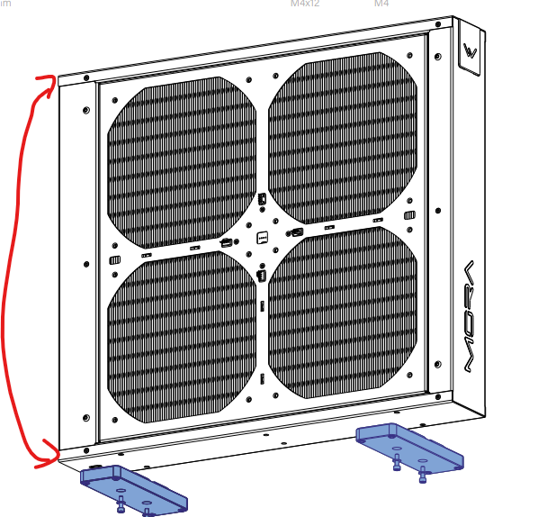

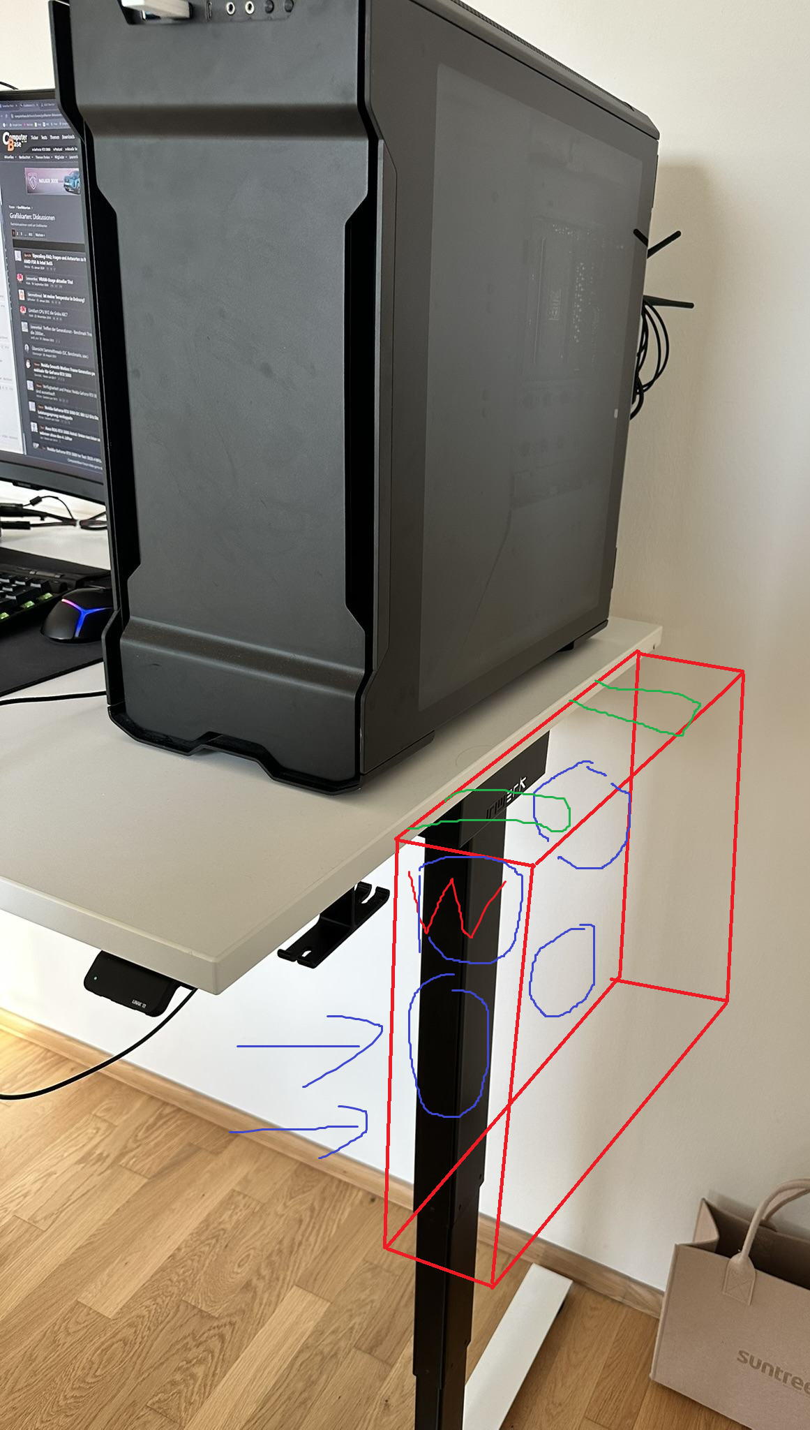

Update:
Nach dem langen Post von @Sinusspass habe ich nochmal über alles nachgedacht.
Ich konnte meine Frau immerhin davon überzeugen, sich nicht komplett gegen die Idee mit der Mo-Ra zu sperren. Wie bereits erwähnt, sitzt sie tagsüber 8–9 Stunden an dem Tisch, während ich nicht zuhause bin. Ich komme meistens abends, wenn die Sonne schon untergeht, und zocke dann für ein bis zwei Stunden.
Da sie einen gewissen Ordnungs-Tick hat und der Arbeitsplatz „clean“ aussehen muss, ist sie absolut gegen jeglichen Kabelsalat oder sichtbare Anhängsel. Deshalb hat sie mich gebeten, die Idee mit der Mo-Ra noch einmal genauer zu überdenken und ihr ein konkretes Konzept vorzustellen.
Jetzt bin ich ehrlich gesagt ein bisschen gehyped – denn dadurch könnte ich endlich mein Traumgehäuse, das O11 Vision Compact, nutzen. Dank der Auslagerung der Radiatoren wäre das jetzt realistisch umsetzbar.
Weitere Bedingungen:
Maximal eine Mo-Ra 400, in weiß, mit Lüfterblende, und seitlich am Tisch montiert.
Meine aktuelle Überlegung (siehe Bild unten):
Ich plane, die Mo-Ra senkrecht am Tisch zu befestigen – mit passenden L-Winkeln (grün im Bild markiert).
Problem: Oben hat die Mo-Ra normalerweise leider keine Befestigungsmöglichkeiten. Daher überlege ich, die obere und untere Abdeckung zu tauschen, da die untere Abdeckung über Bohrlöcher verfügt (siehe zweites Screenshot). Alternativ könnte man die Mo-Ra „kopfüber“ montieren (also mit den Füßen nach oben), aber ich bin mir unsicher, ob mein geplanter AGB – der Heatkiller – in dieser Ausrichtung noch sinnvoll montierbar ist.
Fragen:
  1. Befestigungsidee:
    Wie könnte ich die Mo-Ra wie im Bild gezeigt am besten montieren? Ist das überhaupt so machbar? Hat jemand Erfahrung mit dem Tausch der oberen und unteren Abdeckung?
  2. Lüfterfrage:
    Ich habe gelesen (vielleicht sogar in einem Beitrag von @Sinusspass ), dass die 200mm Noctua-Lüfter in Sachen Lautstärke nicht ideal sein sollen.
    Meine Alternative wären die Silent Wings 4, aber die gibt es leider nicht in Weiß.
    Zwar nutze ich eine Lüfterblende, aber weiße Lüfter würden sich optisch natürlich besser einfügen. Kennt jemand eine gute weiße Alternative?
  3. AGB + Pumpe:
    Ich möchte meinen Heatkiller AGB mit der Next D5-Pumpe hinten an der Mo-Ra montieren. Die Pumpe und den AGB müsste ich zwar weiß lackieren, aber das sollte machbar sein, oder? Welche Sprühfarbe nehme ich denn?

GrumpyDude schrieb:
wallmount gibt's zum Kaufen.
Aber so an den Schreibtisch, gibt's halt nicht fertig zum Kaufen. Da ist DIY angesagt.
Ich persönlich fände aber optisch ansprechender, wenn der Radiator an der Wand oder an der Unterseite des Schreibtisches hängen würde. Der Grund, die Lüfterkabel, Steuerung etc. kann man auf der nicht Sichtseite relativ gut verstecken.
Plus, ich hätte die Befürchtung, dass mir das Ganze am Tischbein zu wacklig wäre, ach entkoppeln würde ich den Radiator schon. Nicht, dass im Worstcase dein Schreibtisch vibriert, hatte ich schonmal, absolut nervig.

Das wichtigste zuerst: Es heißt der Mora. Radiatoren sind immer männlich, Ausnahmen gibt's keine. :D
So, jetzt zum Rest
Geht ja alles, den Mora gibt's ja ab Werk in weiß.
Aber wir ersetzen das maximal mal durch minimal, denn kleiner als ein 400er lohnt sich nicht, wenn du mich fragst. Wakü macht dann Spaß, wenn man übertreibt.
Würde wohl gehen. Du meinst, du willst ihn an eine Schiene schrauben, die da ist, oder an die Tischplatte?
Soweit ich es im Kopf habe, sollte das kein Problem sein. Ist jetzt auch schon ein halbes Jahr her, dass ich die 4er Reihe in den Fingern hatte.
GrumpyDude schrieb:
Befestigungsidee:
Ich meine, die Abdeckungen zu tauschen, wird nicht so leicht gehen. Aber das sieht man am besten, wenn man das Ding vor sich hat. Ich weiß jetzt nicht mehr, ob die Abdeckungen geschraubt oder genietet sind.
Genau, wahrscheinlich eine Schiene.
Das wäre mal gut in Erfahrung zu bringen, ich hau mal den Watercool support an.
Ich habe auf der Montageanleitung gesehen, dass das wohl nicht passt. Die obere Abdeckung ist leicht anders geformt (vorne), da das Watercool Logo tiefer in das äußere Gehäuse reingeht. Die nächst beste Idee wäre den Radiator kopfüber zu montieren aber dann ist die Lüfterblende (die schick aussieht) auf der rechten Seite des Tisches.

Mal eine andere Frage: Reicht eigentlich ein D5 bei 50% aus um den Mora 400er zu befeuern? Viele haben zwei D5er, frage mich bei welcher Drehzahl die Pumpen laufen für einen Silentbetrieb. Ich muss auch sagen, dass ich das Geräusch meines D5 bei hohen Drehzahlen über 80% "angenehmer" empfinde als im mittleren Bereich (40-70%). Es ist zwar "lauter" aber definitiv angenehmer. Im mittleren Drehzahlbereich ist ein schleifender Geräusch.
Die lässt sich ganz leicht auf die andere Seite wechseln.
Mit Leichtigkeit.
