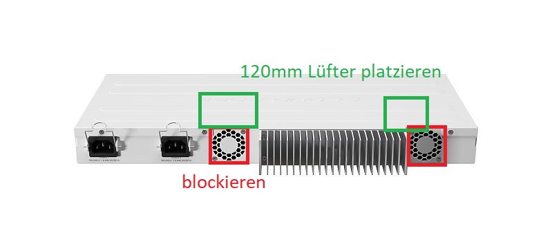

Hallo Zusammen
Um meine Komplette Internetleitung nutzen zu können benötige ich einen Router mit SFP28 Anschluss. Dies gibt es leider nur im Buisnessbereich. Folglich wurde mir auch vom Provider der Mikrotik CCR2004-1G-12S+2XS empfohlen.
Nun aber zur eigentlichen Frage. Und zwar haben die Servergrade Sachen immer kleine Lüfter, welche wie Turbinen aufdrehen. Daher wollte ich fragen, ob ich eine äquivalente Kühlung mit 2 120mm(zB Noctua NF12) bei vernünftigen Drehzahlen hinbekommen würde? Ich würde dazu Löcher in den Deckel des Routers im hinteren Teil machen und die eigentlichen Lüfter Schlitze abdecken damit der Druck aufrecht erhalten bleibt und die Luft nicht direkt entweicht.
Geht, solange du darauf achtest welche Komponenten Airflow benötigen...
Im Video gut zu sehen, dass es nicht 'die eine Komponente' gibt, die Kühlung braucht, sondern das ist im ganzen Gehäuse verteilt.
Den Mikrotik müsstest du erstmal aufmachen um evaluieren zu können wo der Kühlleistung benötigt.
Kann man grundsätzlich machen.
Nur halt vorsichtig sein, beim Öffnen da du direkten Zugriff auf das offenliegende 220V Netzteil hast.
Je nach Aufbau in dem Router kann es sein das intern eine Führung für den Luftstrom auf die zu kühlenden Komponenten vorliegt… dann solltest halt schauen das du die in irgendeiner Form berücksichtigst.
Wenn der Router nicht absolut “lautlos“ sein soll, könnte es vielleicht auch schon reichen die beiden alten 40er Lüfter gegen 40er von Noctua zu tauschen.
Das hab ich schon bei einigen 19“ Switche so gemacht.
aber umbedingt die 20mm tiefen nehmen, nicht die 10mm
die 20mm haben mehr Airflow und sollen gleichzeitig leiser sein
Kleinere Noctua 40mm oder 40mm Noiseblocker ausprobieren.
"Home" Auslastung des Routers kann andere Temperaturen als eine "Business" Auslastung verursachen.
Heatpipe-Kits nutzen / umbauen.
Lüfter-Shroud , Tunnel und Blower Fan anstatt Löcher bohren.

Habe mir auch schon überlegt ob es eventuell gar nicht so laut werden dürfte, weil ja viel weniger last da ist. Jedoch habe ich berichte von anderen Gelesen, dass es halt dann doch teils sein kann das bei Lastspitzen der Router kurz in den Turbinenmodus geht. Um ehrlich zu sein wäre mit lieber zwei 120mm lüfter zu montieren als mit heatpipe, denn ich habe nicht wirklich das equipment für hartlöten

Das ist auch der Grund wieso ich versuche denn Originalen Airflow möglich gleich zu behalten und die Lüfter im hinteren teil zu montieren und dadurch wieder ein Luftstrom nach vorne zu erzeugen. Dieser sollte bei 120mm Lüftern ja um einiges Breiter sein aber das ist dann halt auch meine Angst weil breiter halt heisst das es weniger konzentriert ist

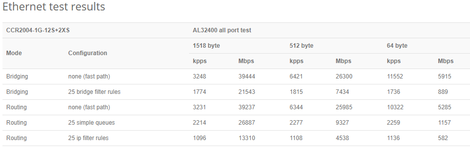

Aber allgemein ist wegen der Switchingperformance für mich das projekt auf Eis gelegt, denn wenn ich so viel investiere möchte ich auch die 25 Gbit erreichen in speedtests(natürlich alles künstliche last mit mehreren Nutzern und Quellen der Daten
Das verstehe ich jetzt nicht ganz, der Router kann laut Datenblatt doch 25Gbit/s.
Klar wirst du kaum eine Quelle finden, die dir auch 25Gbit/s auch liefert und die Netzwerkkarten für deine Rechner gibt es auch nicht umsonst (ganz im Gegenteil), an der Routingleistung soll es aber nicht scheitern.
@xexex @tackleberry Wenn ich denn als Router Verwende muss ich ja auf der Statistik die Geschwindigkeit mit Filter Regeln nehmen nach meiner Logik, weil es ja durch ein NAT geht und da sind es dann halt nur noch maximal 13Gbit im optimalfall... Und im schlechtestenfall 582 Mbit, wenn ich die Tests richtig verstanden habe.

Wo steht der Router denn dass er leise sein muss? Der Glasfaseranschluss ist ja üblicherweise nicht direkt neben einem Schreibtisch.
Ansonsten kannst du die orig. 40mm zerstörungsfrei ausbauen und 120mm per Reduzierstücken dahinter anbringen. Dabei solltest du darauf achten, dass die Lüfter einen hohen statischen Druck erreichen gegen den Widerstand des Reduzierstücks... und es sieht vermutlich kacke aus, aber ist weniger invasiv als dein Plan.
Oder eben leisere 40er Lüfter.
