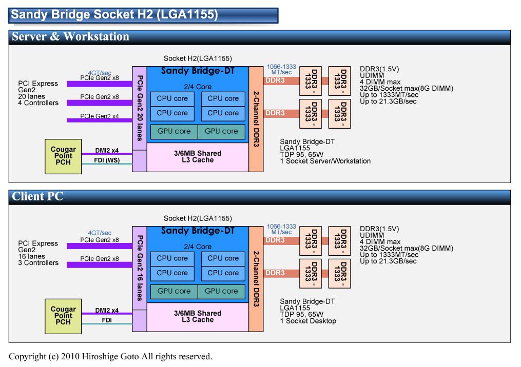

Intel hat Sandy Bridge recht überraschend nach vorne gezogen in das Q4 2010, wie sie das recht oft gemacht haben im Wettbewerb um den Status des "ersten" zu beanspruchen. Auch das MCM Paket von Clarkdale wird ja noch heute von machen als erste "APU" wahr genommen.
Die vorgezogenen Pläne haben AMD gezwungen zu reagieren:
  1. Sandy Bridge kann eine APU sein - muss aber nicht. Welche da in Q4 raus kommt weiss keiner genau. Es gibt 2 Modelle mit GPU-Kernen und 4 Modelle ohne GPU. So wie es auch bei Bulldozer sein wird. Dafür spricht dass wohl alle Mainboard Modelle die bisher für Sandy Bridge zu sehen waren LGA1155 sind die für die Modelle mit GPU gedacht sind und mit Cougar Point Chipsätzen bestückt sind.
    https://www.computerbase.de/news/prozessoren/details-zum-sandy-bridge-high-end-portfolio.27586/
    Dies sind jedoch Desktoop-Modelle. Die Mobil Modelle sind die Sandy-Bridge-MB. Wäre Desktop-Llano auch für 2010 geplant gewesen müssten es jetzt auch schon Mainboards dafür geben. AMD plant aber zuerst die mobilen Varianten. Dadurch dass es schon Sandy Bridge Mainboards gibt ist für AMD nicht ersichtlich was Intel nun bringt in Q4. Desktop? Mobil? oder beides? Alles deutet auf Desktop, doch würde AMD schlecht beraten sein Intel zu unterschätzen und nicht auch mit den mobilen Sandy Bridges rechnen.
  2. AMD will den "First-Mover" für eine echte APU haben und zieht Ontario vor, da selbst bei Problemen dort kein Markt zerstört wird im Gegensatz dazu aber Marktanteile hinzugewonnen werden ohne eigene Produkte zu kanibalisieren, wenn alles glatt läuft. Und das im bekannten 40nm Prozess der allerdings keine grossen Stückzahlen liefert derzeit und als Engpass gilt. Auch Southern Islands soll darauf produziert werden in Q4.
  3. Mit Llano sollte endlich wieder richtig Geld verdient werden, was durch eine mögliche Sandy Bridge APU in Q4 erschwert würde - Intel kann nach wie vor mehr Geld verlangen für Chips als AMD, selbst bei schlechterer oder gleichwertiger Leistung. Da Llano keine Performance Rekorde anvisiert muss AMD seine Preispolitik anpassen wenn Intel schon einen direkten Konkurrenten auf dem Markt hat - das weiss man aber erst NACH dem Intel Sandy Briddge Launch
  4. Ist Intels Sandy Bridge in Q4 tatsächlich ein Mobil Konkurrent muss AMD mit geringeren Preisen auf den Markt. Entweder sie reduzieren die Gewinnspanne die sie ursprünglich anvisiert hatten, oder sie produzieren günstiger mit höheren Yields und können so einen Preiskampf führen ohne die Gewinne zu stark zu gefährden. Ansonsten riskieren sie die ganzen Design Wins die sie hatten und es geht ihnen wie Nvidia mit Tegra, dass die Hersteller dann eben eines der anderen Konzepte produzieren und Llano fallen lassen - besser ist es dann etwas später, etwas günstiger trotzdem in den Markt zugehen und Ontario zuvor für Presse sorgen zu lassen.
