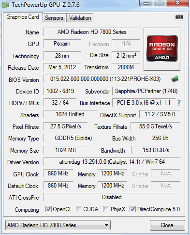

Derzeit habe ich das Problem fast alle 2-3 Tage und es ist zum kotzen. Allerdings hängt sich der PC gar nicht auf, sondern das Problem taucht mitten in Battlefield 4 auf. Auf der Map Flutgebiet fiel mir das zum ersten Mal auf. Die Map lief völlig normal, Settings auf hoch, 50-60FPS etwa bis zum dem Zeitpunkt, als der Commander eine Cruise Missile mitten vor meine Nase setzte und mit der Rakete scheinbar auch meine Graka zerstörten wollte. Beim Aussuchen des Spawnpunktes auf der Karte gingen dann plötzlich rapide die FPS runter (5-20) und blieben beim Spielen auch dabei. Ich werde beschossen -> FPS gehen runter. Irgendwas explodiert -> FPS im Keller und alle paar Meter Standbilder. Da sah ich dann in GPU-Z, dass die Karte wieder auf x1 stand. VOR dem Spielen aber noch auf x16 lief. Die muss sich quasi in BF4 umgestellt haben.

Das was du meinst, ist warscheinlich gar kein Problem. PCIe ab 2.0 kennt die Möglichkeit, die Lanes bei nicht-Benutzung abzuschalten um Energie zu sparen. Leider kann ich dir gerade nicht sagen, mit welchem Programm du die vollen Lanes zum Testen provozieren kannst. Orientiere dich einfach an den Benchmarks zu der Karte. Wenn diese passen (1x gibt schon einen deutlichen Einbruch) schaltet das Board ordentlich hoch und alles ist so wie es ein soll.
Die Vermutung hatte ich gestern mal im TS geäußert, dass irgendwo im System vielleicht ein Energiesparmodus sein muss, der das Tempo der Karte drosselt. -.-
Und jetzt klicke auf das Fragezeichen und starte den Render Test...
Habs grade mal auf x16 gestartet und er blieb auch dabei. Aber wie kann das denn in BF bzw. allgemein sein? Denkt sich der Rechner, dass er grade kaum Leistung benötigt, wenn ich die Overview Map an hab und stellt auf x1 runter, aber nicht mehr hoch? Irgendwo dazwischen muss ja das Problem quasi bestehen.
