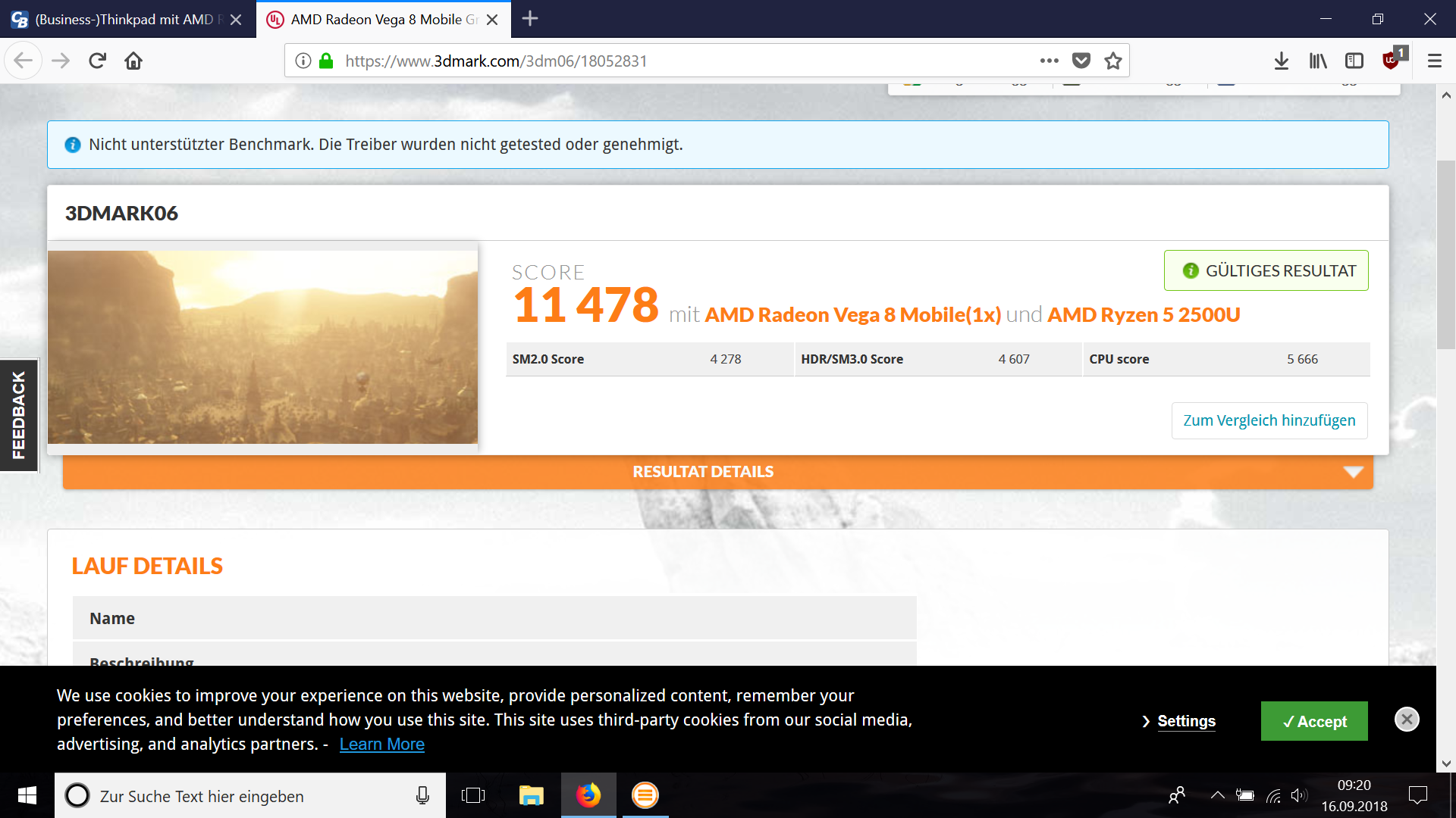

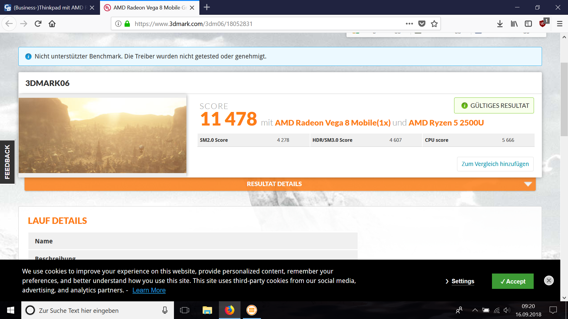

diese Benchmarks sind 12 respektive 15 Jahre alt, was versprichst du dir davon? Ich hab es dennoch probiert, AquaMark startet nicht unter Win10 (auch nicht im WinXP Kompatibilitätsmodus).
3DMark06:

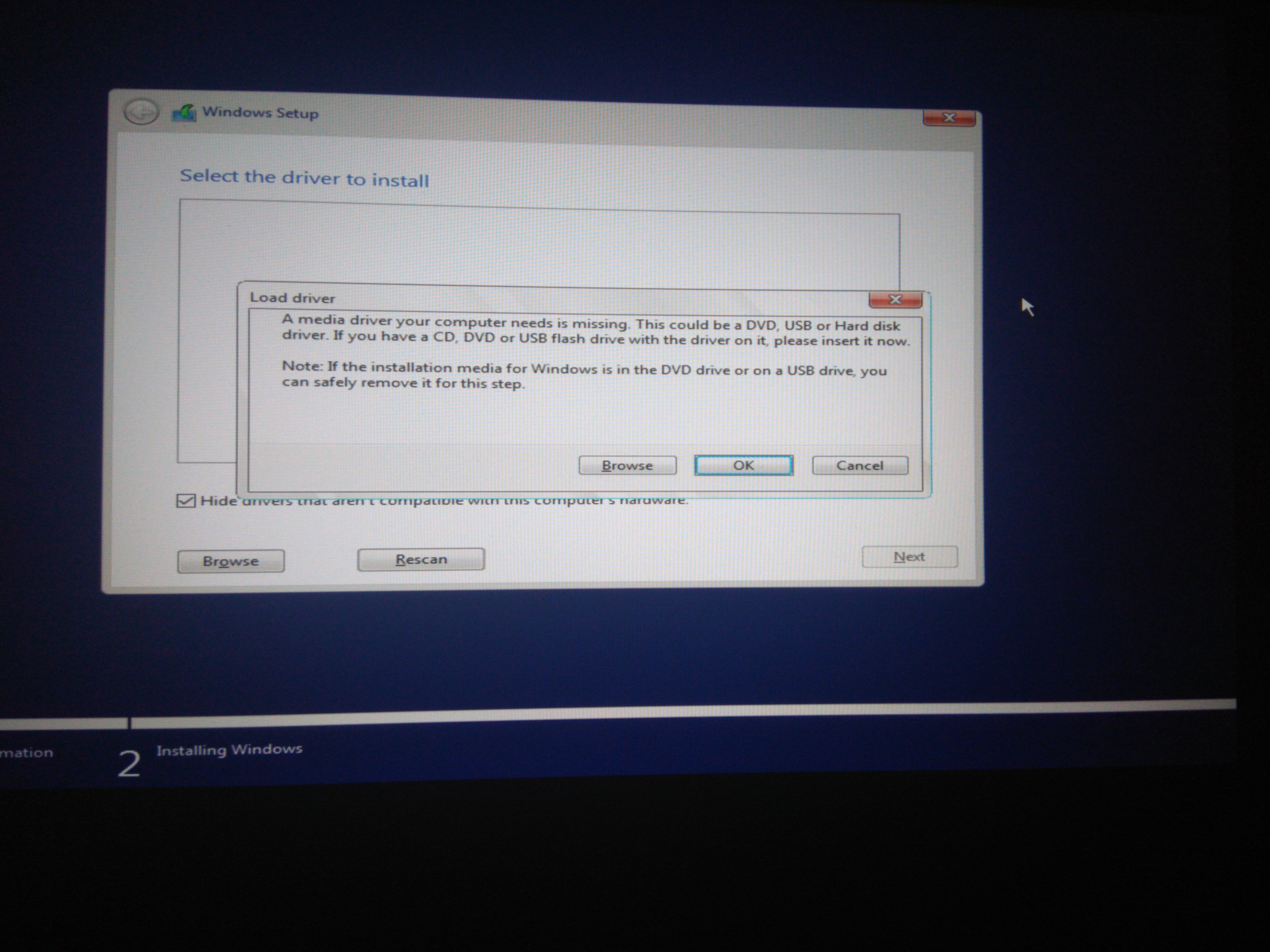

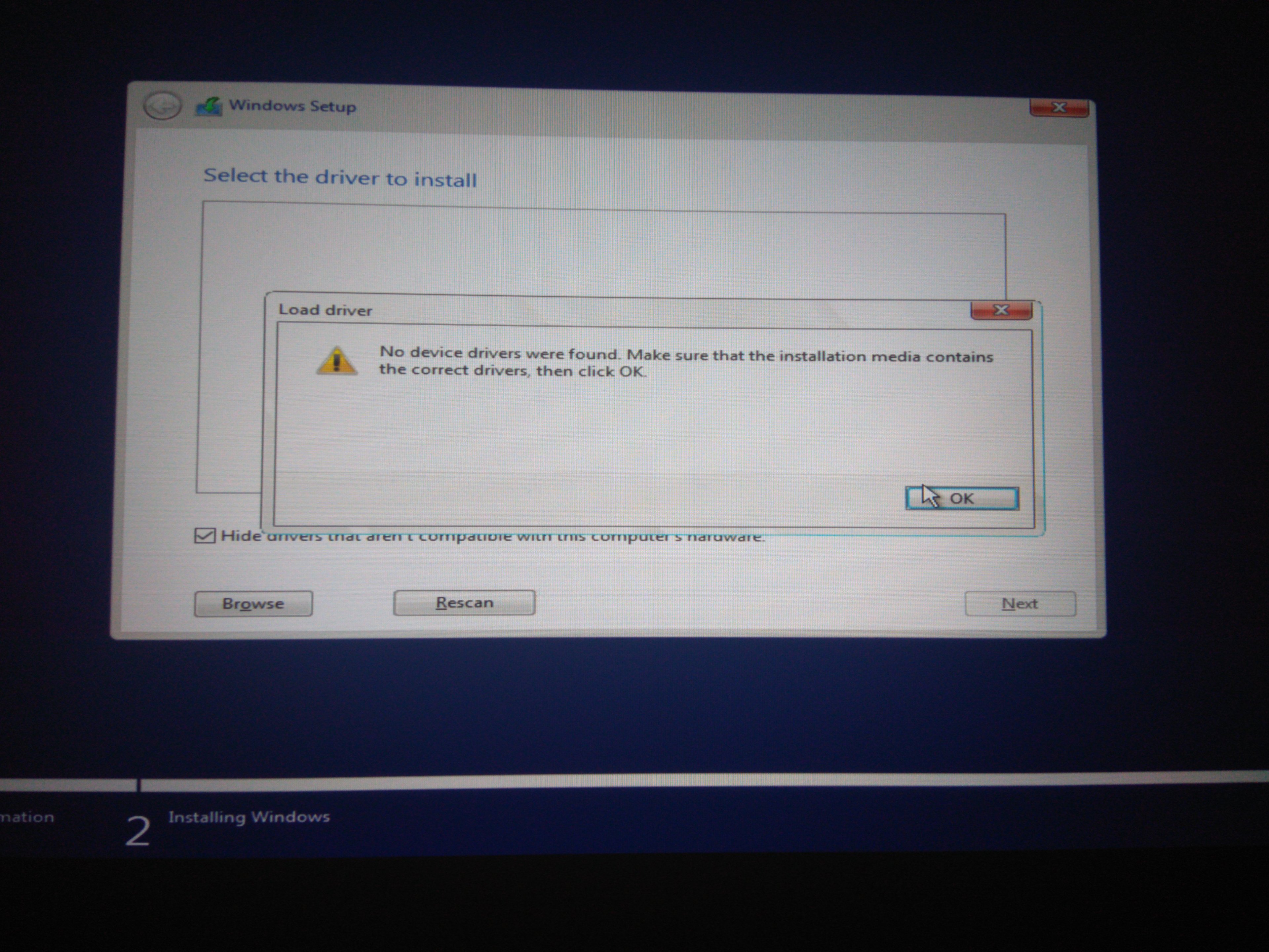

Hat schon jemand Windows 10 im Legacy BIOS Modus (CMS) installiert bekommen? Da das UEFI ja so verbuggt ist, dass der Linux Kernel nicht im EFI Modus startet ist Dual-Boot ja sonst gestorben.
Hier die Fehlermeldung die ich bei der Windows 10 Pro x64 Installation erhalte:

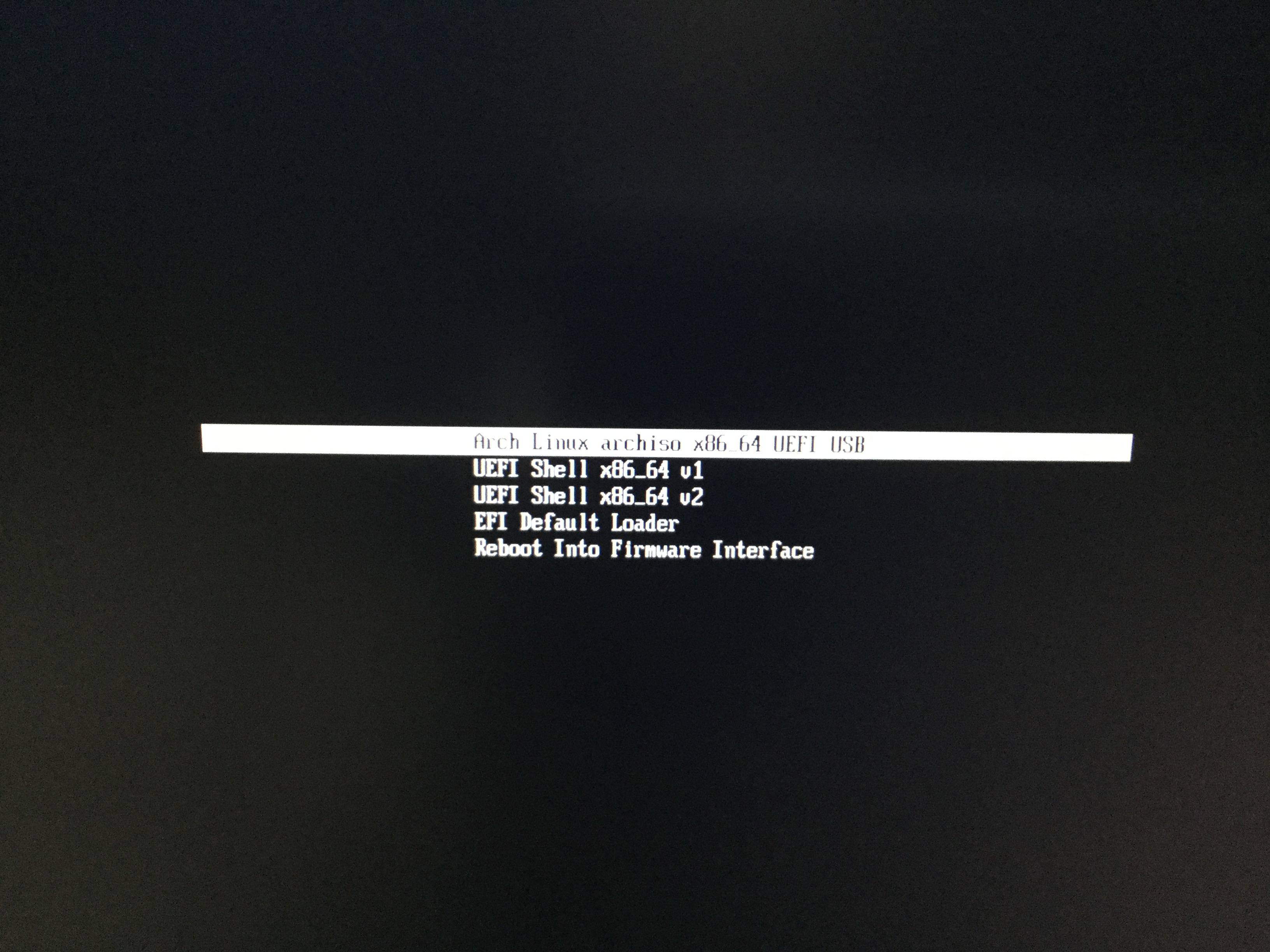

@DEFCON2 Wieso benutzt du nicht den ivrs Workaround aus Beitrag #67 bzw. intremap aus #82 um Linux im EFI-Modus zu starten?
Reaktionen: DEFCON2
Hi chithanh. Weil im EFI Modus beim Versuch, Linux zu installieren der Bildschirm einfach komplett schwarz bleibt - da komm ich gar nicht dazu ivrs_ioapic zu setzen. Getestet mit der aktuellen Arch ISO. Das letzte, was ich angezeigt bekomme ist dies:
Nach Auswahl von Punkt 1 schwarzer Bildschirm statt Setup.
Edit: Problem gelöst: Statt Option 1 direkt auszuwählen erst "e" drücken und oben beschriebene ivrs_ioapic option anhängen, dann bootet es auch mit EFI.
