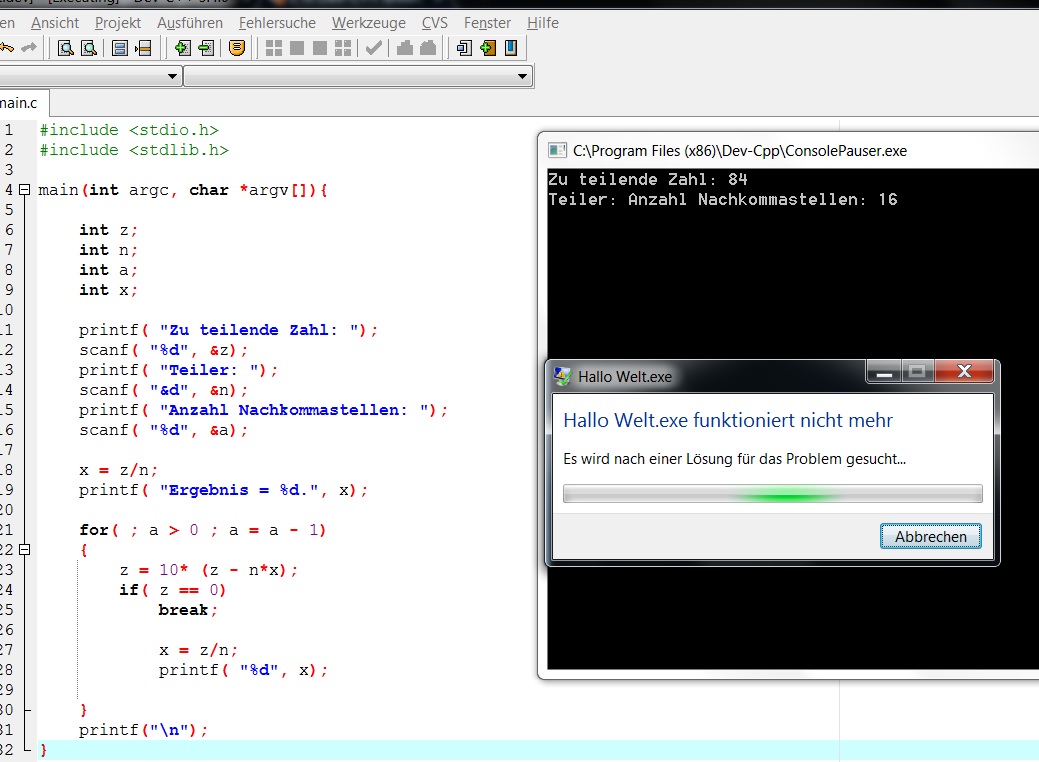

Hey ich hab mal ne fragen, ich hab grade begonnen mit nem Buch zu arbeiten, C/C++ Umfassendes Lehrbuch von Ulrich Kaiser usw. 4. Auflage. Bin nun beim ersten Programm und verstehe nicht wieso hier ein fehler sein soll ?
Liegt es evtl daran das ich ne C Datei aufgemacht habe und das vlt nur bei C++ geht ?
Danke schonmal für Lösungsvorschläge.

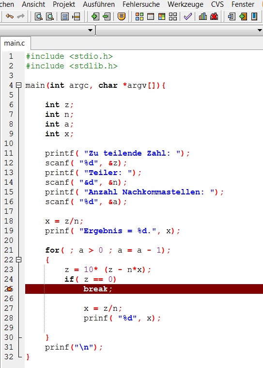

Du machst ein break außerhalb einer Schleife. Warum das break außerhalb der for ist, lasse ich dich selber rausfinden ;)
Das Semikolon am Ende des for-Ausdrucks ist falsch.
omg... was für ein dummer fehler xD sorry... seh grade hatte unten sogar noch n Schreibfehler drinne :)
Das Semikolon ist das wichtigste Zeichen in C. Es entscheidet ob eine Befehlszeile aus ist oder etwas danach kommt. In deinem Fall hast du die Schleifenbedingung gemacht und danach den Befehl beendet. Das is falsch.
Gut, ich habe versucht es dich selber herausfinden zu lassen.... :rolleyes:. Dass hier immer sofort die ganze Lösung gepostet wird....
Übrigens immer die Fehlermeldungen vom Compiler genau lesen, dann kommt man schnell auf solche Fehler drauf!
Hm Nun läuft es Theoretisch, nur wieso gibts kein Ergebniss ?
Und noch eine frage wieso muss ich beim for ( ??? hier frei lassen bevor das ; kommt ? Hat das n Tiefen Sinn ?
Aktuelles Problem =
Warum gibt es kein Ergebnis: Tipp, welchen Wert hat n ?
Die erste Stelle in der for-Schleife ermöglicht eine das Platzieren einer Initialisierung. In deinem Fall ist z.B. a bereits durch scanf() initialisiert und muss nicht nochmal initialisiert werden.

Übrigens hast du beim scanf( "&d" , &n); wieder ein Fehler (scanf für den Teiler) und das ist auch der Grund wieso dein Programm abstürzt. Also sauberer arbeiten, das geht leider nur mit Übung.
Es wäre kein Fehler wenn du dir die Funktion printf oder scanf genauer anschaust.
Bsp
%d steht für integer (d eigentlich für eine Dezimalzahl)
& steht für Adressoperator. Wenn du das weißt, tippst du auch weniger falsch.
Denn dann tippst du scanf( und denkst dir, jetzt brauchst du hier den Platzhalter für die Eingabe also "%d" , und jetzt benötigst du einen Ort wo du die Eingabe abspeicherst also &n);

Der Fehler wieso der ganze Spaß nicht Funktioniert hat war übrigens Ausschließlich
"Übrigens hast du beim scanf( "&d" , &n); wieder ein Fehler (scanf für den Teiler) und das ist auch der Grund wieso dein Programm abstürzt. Also sauberer arbeiten, das geht leider nur mit Übung. "

Übrigens pipip - wenn ich double x; mache kommt immer 0 raus, kann natürlich sein das ich dafür noch weitere passagen im Code ändern müsste aber soweit sogut :) hast mir aufjedenfall sehr geholfen.
Das war der einzige Syntaxfehler! Generell war aber die Berechnung von x=z/n ohne irgend eine Fehlerabfang nicht wirklich die beste Entscheidung. Auch wenn du erst ein Anfänger bist, musst du dir Gedanken machen, was könnte der "Dümmste anzunehmende User"(DAU) bei deinem Programm alles falsch machen^^
Daher ist die Abfrage mit der Eingabe des Teilers in eine While-Schleife zu setzen, in dem der User gezwungen ist nur Ganzzahlige Zahlen einzugeben die nicht Null sind.
