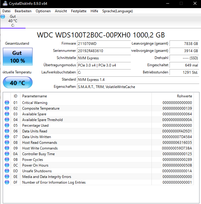

Was sagt crystal disk info?
Was steht im Zuverlaessigkeitsverlauf?
Diese Woche stehen zwei Einträge drin:

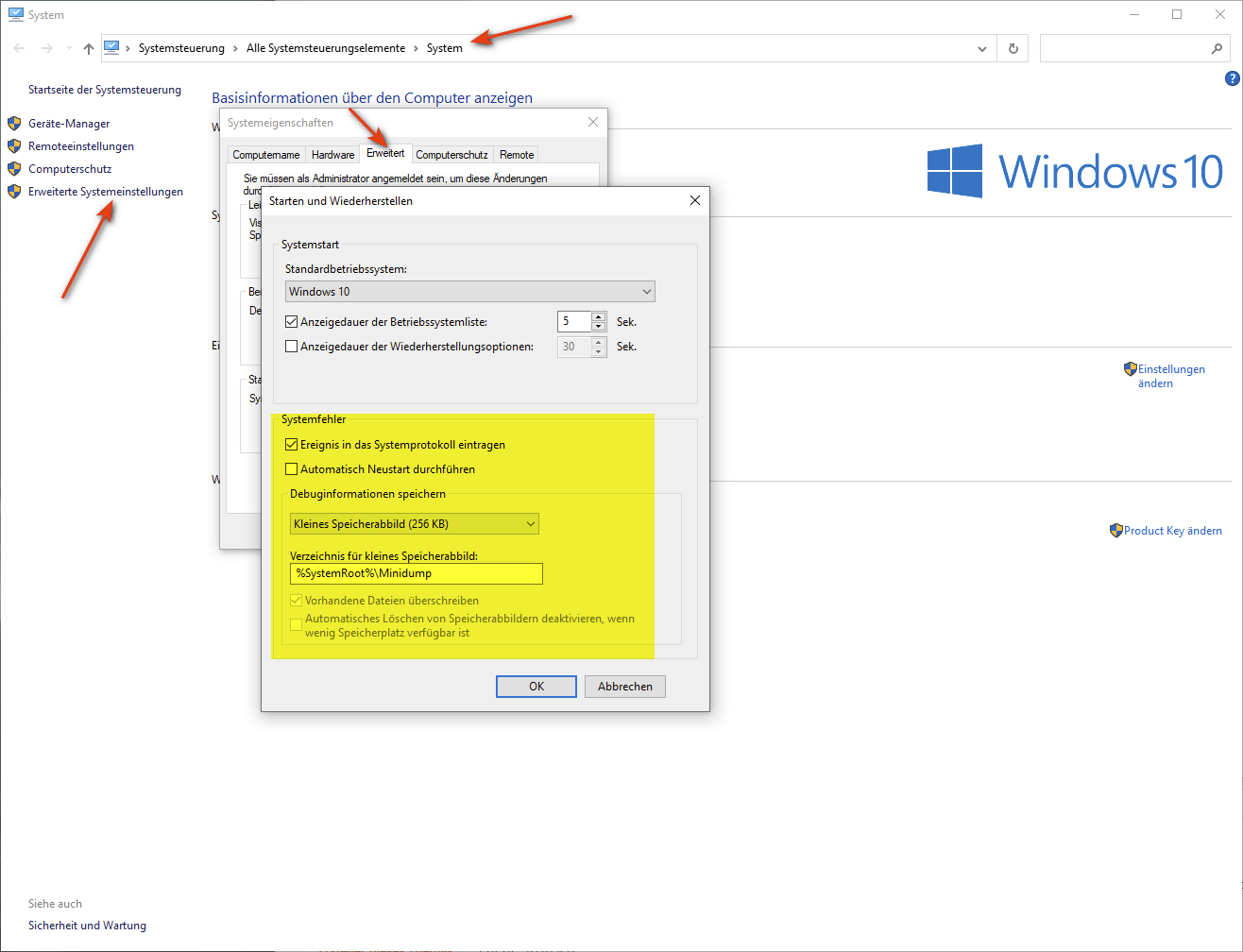

Sieht das bei dir so aus ?
Falls nicht, so einstellen.
Falls ja, vermute ich ein Problem mit der Stromversorgung.
Sah tatsächlich anders aus, habe jetzt alles so eingestellt wie im Bild. Jetzt heißt es wohl warten auf den nächsten Crash

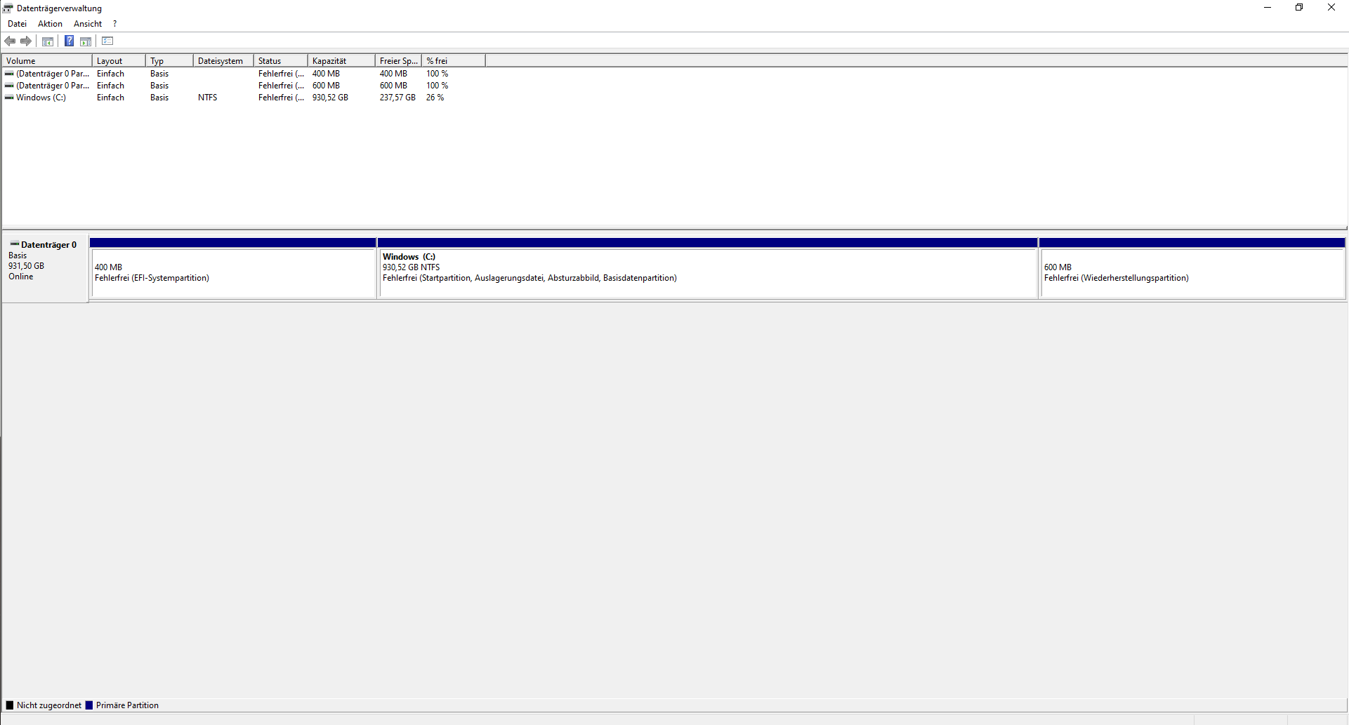

Mach mal einen Screen von der Datenträgerverwaltung:
Hast du da noch alte Windows Installationen, Bootpartitionen, oder Dual boot?
ist dabei

Warum du da eine 400 MB Uefi Partition hast wirst du auch nicht wissen oder?
Normal hat man eine 100 MB efi Systempartition.
Wird wohl nichts mit deinem Problem zu tun haben denn du sollst ja nur chkdsk für C: ausführen.
