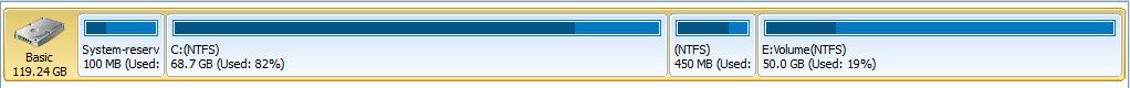

ich würde gerne die C Partition etwas vergößern, normalerweise mache ich das immer mit dem "MiniTool Partition Wizard Home".
Erst verkleinere ich die Partition, die neben der C Partition liegt und anschließend erweitere ich C um diesen frei gewordenen Speicherplatz.
Wenn ich mir das jetzt aber anschaue, dann befindet sich zwischen C und E noch eine 450MB große Partition, die vermutlich von Win 10 kommt.
Wie gehe ich in dem Fall vor, um E zu verkleinern und C zu vergrößern?

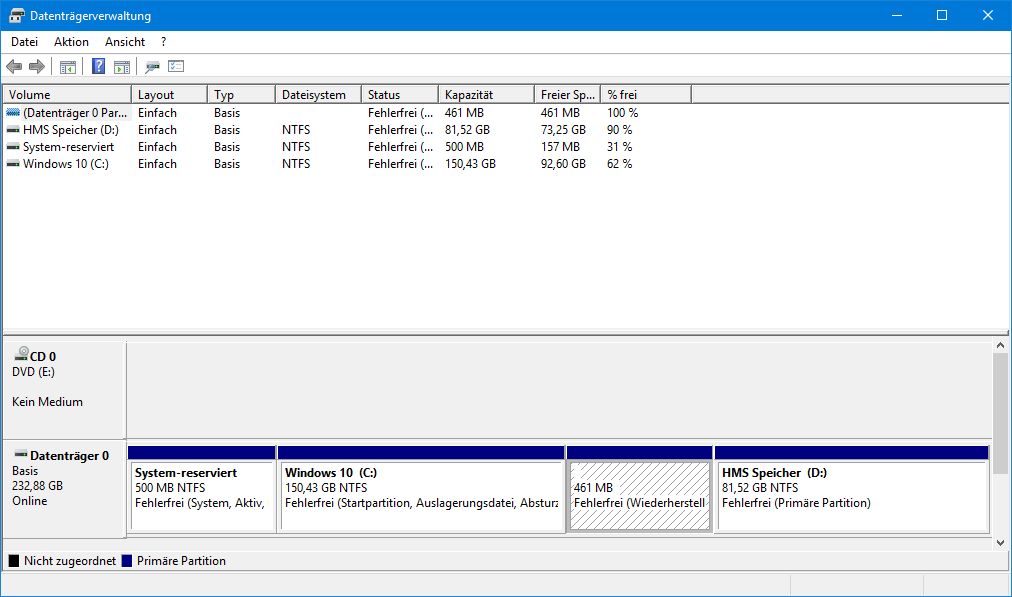

Gehe mal in die Datenträgerverwaltung und poste von dort das Bild.
Da sieht man den Zweck der Partitionen:

Bei uefi GPT hat man da einen 450 MB Wiederherstellung am Anfang der Platte und dann einen 100MB Uefi Fat 32 Partition, danach erst C:
Im MBR Modus hat man eine 500MB Systemreserviert am Anfang der Platte und dann C:
Weitere 450 MB Wiederherstellungspartitionen in der Mitte der Platte oder am Ende, legt Windows bei einem Upgrade an.
Ich habe jetzt nach dem Creator Update im MBR Modus erst die 500MB Systemreserviert, dann C: danach die neue 450MB Wiederherstellung und dann meine Datenpartition.
