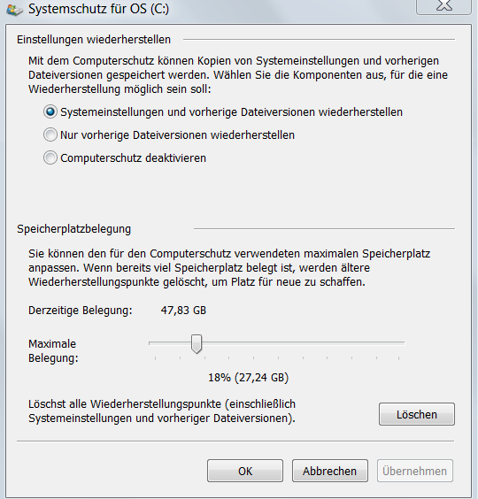

Ah, jetzt sehe ich bei Systemwiederherstellung was seltsames:
Derzeitige Belegung: 47,83 GB,
aber bei Maximale Belegung steht: 18% (27,24GB).
Verstehe nicht, warum die Maximale Belegung größer ist als die Maximale Belegung?

Hier sollte jetzt eigentlich der Screenshot drin sein.

So jetzt sind alle Widerherstellungspunkte gelöscht.
Derzeitige Belegung 0 Byte.
Wieso konnte denn die Maximale Belegung größer werden als die eingestellten 27GB? Ok, jetzt erst oben gelesen dass ich mich nicht wundern soll :-)
