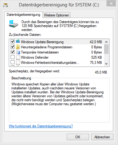

Die Windowsupdatebereinigung sieht folgendermaßen aus (angehängtes Bild)

bei der bereinigung musst du die punkte schon auswählen, damit sie bereinigt werden. zb ist bei den fehlerberichterstattungsdateien standardmäßig kein haken gesetzt, kann aber weg.

Die Punkte bei der Systemdatenträgerbereinigung habe ich natürlich alle ausgewählt (Habe es gerade nur für den Screenshot geöffnet)
