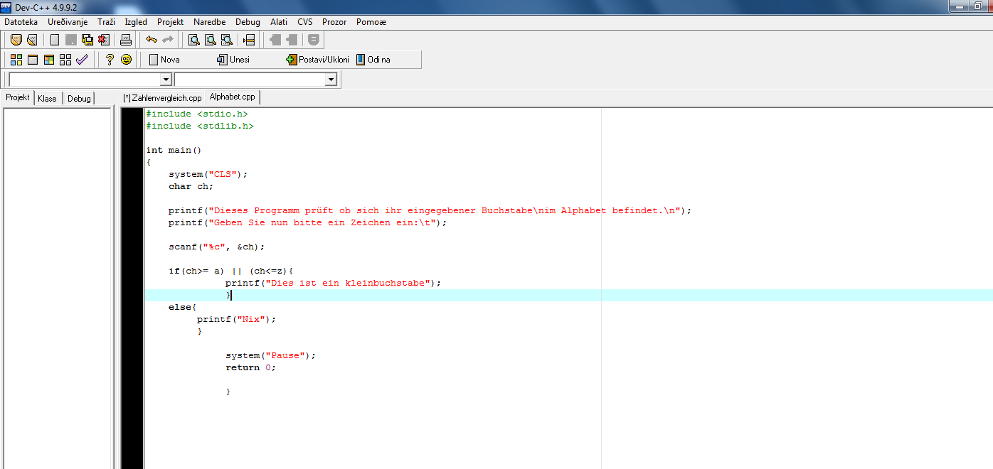

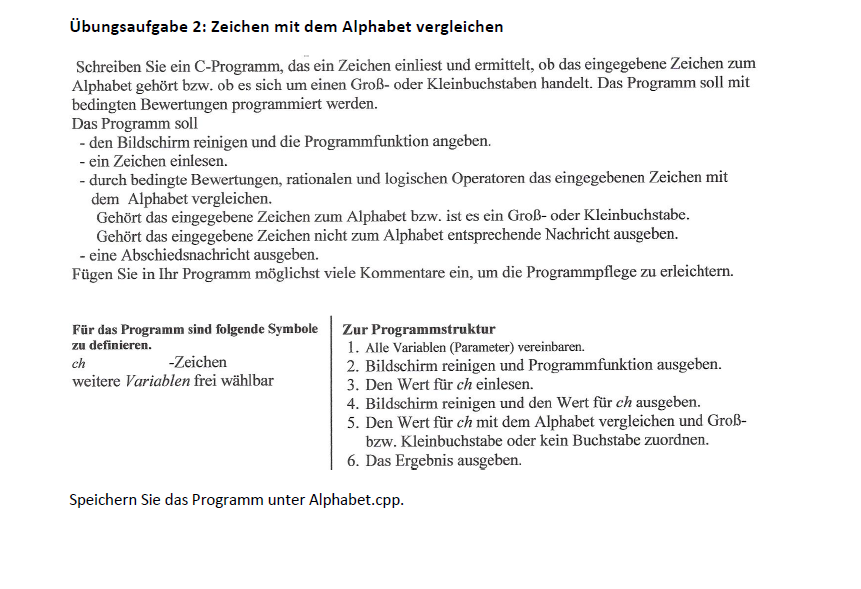

Wir haben eine Schulaufgabe bekommen und weiß nicht mehr weiter, eigentlich ist es ganz simpel jedoch fällt mir der Lösungsweg nach langes Grübeln immer noch nicht ein deswegen hoffe ich auf ein wenig Unterstützung.
Die Aufgabe seht ihr unten als Bild, wir sollen das anscheinend mit If und Else machen..
Hättet ihr eine Idee?
Ich habe schon so etwas probiert und ausgetestet aber ich merke schon das ich irgendwie auf dem falschen Weg bin :p

Im Prinzip musst du nichts anderes machen, als zu prüfen, ob deine Eingabe innerhalb von zwei Bereichen liegt.
Die zwei Bereiche sind zum einen der Bereich für uppercase - Buchstaben (A-Z oder ASCII 65 - 90) und lowercase-Buchstaben (a-z oder ASCII 97 - 122).
Als "Werkzeug" brauchst du lediglich die "IF-ELSE -Verzweigung".
Also zu deinem Ansatz möchte ich mal anmerken, dass bisweilen noch alle mir bekannten Zahlen größer-gleich 'a' oder kleiner-gleich 'z' waren.

Danke für die Sprünge Leute, jedoch habe ich echt keine Ahnung wie genau ich das Umsetzen soll.
Wäre einer vielleicht so freundlich und würde den Quelltext den ich als Bild angehängt habe so umschreiben das dass Programm das tut was es dann soll wie in der Aufgabe beschrieben, ich bin jemand der versteht die Aufgabe am besten wenn ich die Lösung genau betrachte :)
Das werde ich wohl selbst noch hinbekommen :P
