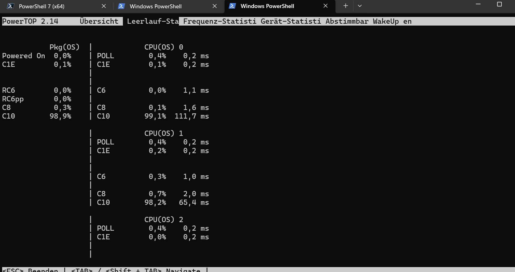

ich habe auf meinem NAS Openmediavault mit folg. Hardware:

installiert. Wie würdet ihr folg. Screenshot von Powertop interpretieren. Die C-States sehen doch etwas merkwürdig aus, oder?

Ist doch optimal. Server idlen rum, daher ist die CPU zu rund 99% im tiefsten Schlafzustand und versucht maximal Strom zu sparen.

Ich bin nur etwas irritiert, da ich noch Proxmox auf einen Dell Wyse 5040 laufen habe und Powertop dort etwas anders ausschaut...da steht dann C2,C3,C6,C7,C8,C9 und C10, wobei ich dort nicht tiefer als C6 komme.
Hierbei sollte im besten Falle alles auf "enable" stehen, richtig?

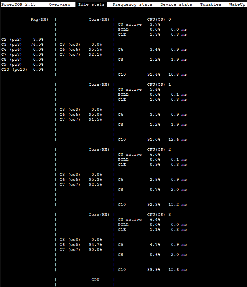

Mit PowerTOP 2.15 werden dir die C-states wieder angezeigt.

Powertop 2.15 auf einem Kernel 6.14 schlüsselt mehr C-States auf. Grundlegend ist aber ein Intel SoC, der in C6 und/oder tiefer verweilt sehr gut.

Also meine Proxmox 8.4.1 Version (running kernel: 6.8.12-9-pve) enthält Powertop Version 2.14 und nicht die Version 2.15. Folglich ist die Version 2.14 zu "alt" für die N100 CPU, um die C-States anzeigen zu können?

Den Dell PC benutze ich nur zu Testzwecken. Entscheidend wären für mich die C-States des neuen Rechners mit der n100 CPU. Mich hat eben die Ausgabe von Powertop irritiert, weil eben nicht C2,C3 etc. angezeigt wird, sondern nur C1E,RC6,C8 und C10.
man könnte sich jetzt durch die datenblätter des n100 wühlen und schauen, was der so unterstützt, aber wenn er den tiefsten c-state c10 kann und der auch ausgiebig genutzt wird, dann ist doch alles ok.

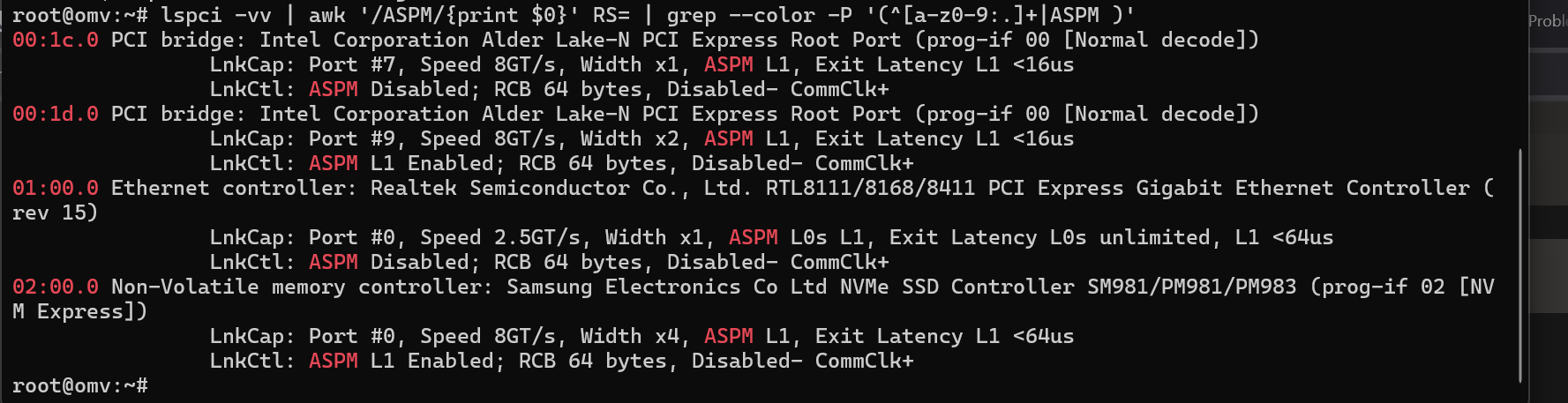

...was sagt euch der Screenshot über ASPM? Ich lese immer wieder, dass man möglicherweise das ein oder andere Watt einsparen kann, sofern alles auf "enable" steht.

Und dein Screeshot sagt, dass ASPM auf einigen PCIe-Ports aktiv und auf einigen nicht aktiv ist. Obs funktioniert musst du selber testen.
Gibt es folglich eine Möglichkeit ASPM auf "enable" zu forcieren? Da muss ich mich mal einlesen, da so etwas für mich Neuland ist :-)
