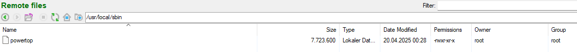

Auch unter PVE sollte es unter usr/local/sbin abgelegt werden. Selbst eben erneut kompiliert.

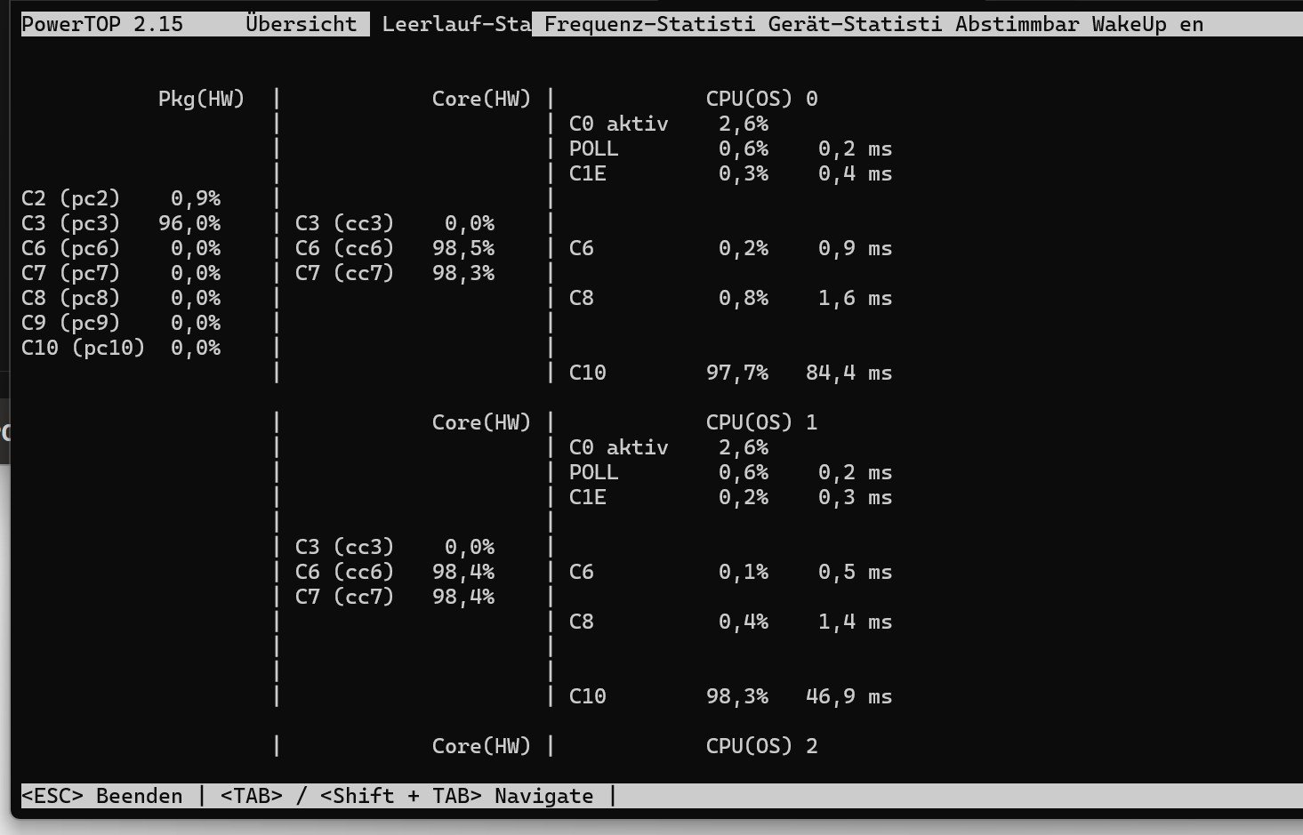

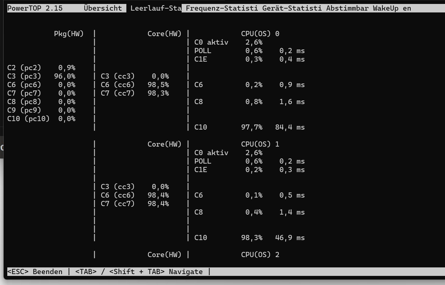

Nur zur Info. Nachdem ich nun Powertop 2.15 auf mein NAS installiert habe, sehe ich dass über C3 nicht hinauskomme in den C-States.
So sehen die C-States aus.

Die Netzwerkkarte verhindert offensichtlich tiefere C-States. ASPM kann man manuell aktivieren. Ich bin gerade dabei mich einzulesen.
