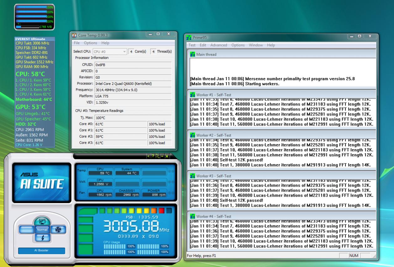

@ 3Ghz / 1.26VCore
Arctic Freezer 7 Pro + Paste von Revoltec (Thermal Freeze)
4 Gehäuselüfter ( 2 Vorne raus + 1 Hinten rein + 1 an der Seite Richtung CPU ) und CPU-Kühler pustet logischerweise nach vorn...
/*edit*/
Raumtemp ist übrigens 20-22° laut Thermostat
