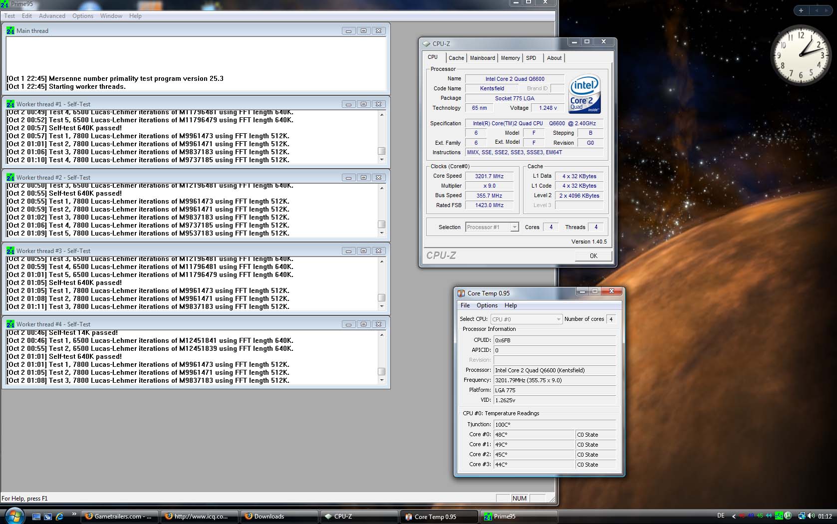

So, ich habe jetzt auch mal hochgetaktet:
Cpu: Q6600 G0 @ 3,2ghz
Mobo: Asus P5N32
vCore: Laut Bios 1,3V
Kühler: Thermalright 120 Ultra Extreme @ Papst 18dba
WLP: Liquid Metal Pro
Belastung: Prime 2 Stunden 15 Minuten
Temps:
Core0: 48°C
Core1: 49°C
Core2: 45°C
Core3: 44°C
Wenn das mal nicht ok ist :-) Das richtige Gehäuse machts wohl zusätzlich zu Kühler und guter CPU richtig aus.

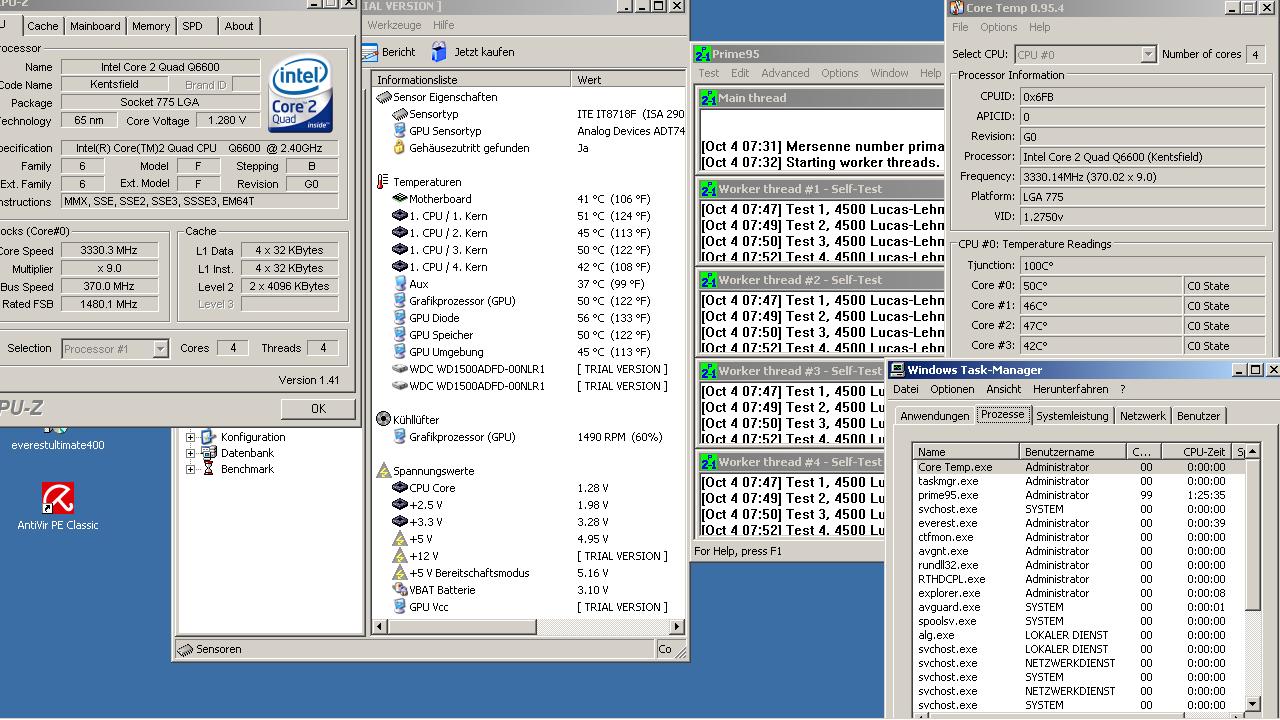

Tja ich kann mir nicht vorstellen, dass du recht hast! Ich habe jetzt das neue CoreTemp laufen und bin nach 40 Minuten bei max 48°C, das aber mit der vcore von meinen 3,33ghz Benchmarks die mit 1,36 bedeutend höher liegt. Du kannst dir also sicher auch vorstellen, dass die Temps wieder gleich oder eher sogar niedriger liegen werde wenn ich mich wieder auf die optimale Spannung hingetestet hab.
"Beweis" wird angehängt.

kann ich kaum glauben deine temps. habe ebenfalls den TR und meiner wird bei 3200 und 1,28V schon 65 Grad auf den kernen und das obwohl ich sogar den kühler plangeschliffen habe (was ca. 6-7 Grad brachte).
man könnte meinen du hast ne wakü

Ich finde es genial. Kann eigentlich nur an der möglichst perfekten Lüftung liegen, die ich mit dem Gehäuse realisieren konnte. Bei mir ist beispielsweise der Kühler um 90° gedreht sodass er die Warme Luft nach oben rausblasen kann, das bringt sicher gewaltig viel, da die warme Luft ja aufsteigen will. Ein Netzteil ist auch nicht drüber, welches einen Hitzestau erzeugen könnte. Auf silent Mode komme ich übrigens auf max. 55°, aber da ist der PC dann auch wirklich schön leise und alle Lüfter bis auf CPU (weil sowieso superleiser Papst) und NT (BeQuiet) laufen dann auf Minimum.
Ich könnte auch massiv gegen Zweifler vorgehen und Fotos oder ein Video machen, aber ich denke das ist nicht wirklich nötig...

Keine Bange du musst keine Videos oder Fotos machen. Ich glaub dir, dass CoreTemp diese Werte anzeigt.
Allerdings kann ich mir nicht erklären warum. Denn auch mit einem G0 und dieser VCore sind die Werte mit Luftkühlung einfach nicht realistisch. Wir haben hier doch einen Thread. Guck dir an was andere User mir Lukü und der VCore für Temperaturen haben. Die hast du auch. Vielleicht mit Differenzen von 5°.
So gut kann deine Luftkühlung garnicht sein. Das gibts nicht.
Da bleib ich auch bei. Zu geben muss ich allerdings das ich mir nicht erklären kann wieso CoreTemp diese Werte anzeigt. Denn normalerweise besteht zwischen CoreTemp 0.95 und 0.95.4 bei den G0 Steppings ein Temperaturunterschied von ca. 15°.

Um das herauszubekommen, sollte er mal einen Screenshot von CoreTemp 0.95.4 und dem aktuellen Speedfan machen. Zwischen diesen beiden Programmen sollte eine Temperaturdifferenz von ziemlich genau 15°C vorhanden sein, da Speedfan von eine TJunction von 85°C ausgeht, CoreTemp. aber die eigentlich korrekten 100°C heranzieht.

Klar könnte ich noch jede Menge Screenshots machen, jedoch glaube ich
nicht, dass die anderen alle einen G0 mit genau der Vid haben und noch weniger denke ich, dass hier alle Vergleichswerte in so einer Umgebung gemacht wurden.
Raumtemp: 19-20°
Kühlprinzip:
Thermalright Ultra 120 Extreme mit Push 12CM Papst nach oben blasend
Darüber: Kein Netzteil sondern ein 20CM Lüfter der die Wärme direkt rauszieht.
Daneben: 12CM Lüfter der auch warme Luft rauszieht.
Netzteil: Am Boden des Gehäuses
Vorne: 2x12CM zum ansaugen
Alle zusätzlichen Möglichkeiten wo Luft ein oder ausströmen könnte wurden abgedichtet um Zirkulation zu perfektionieren.

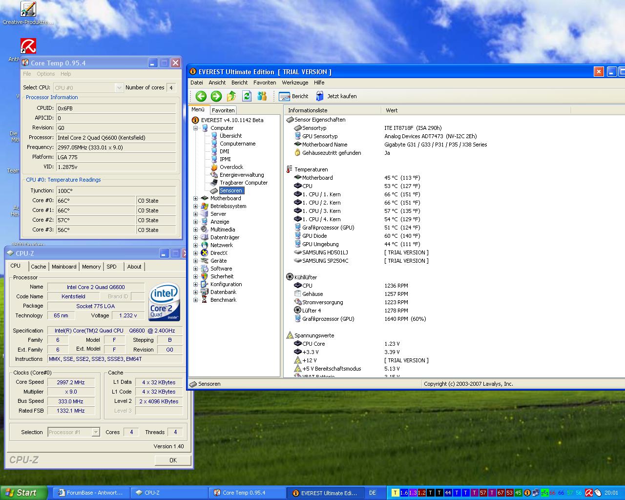

ich will hier auch mal paar werte als vergleich posten.
habe meinen rechner nun umgerüstet.
kühlung und gehäuse sind geblieben wie in der sigatur.
mobo: X38 DQ6 cpu: q6600G0
anderung an der kühlung: liquid metal pad von coollabab.
burn in bei 85 grad 2 minuten.
hab nicht lange rumgefummelt am rechner ... daten mit sauber und top eingestelltem rechner folgen.
im idle decken sich die tempanzeigen vom bios mit everest 4.0 und core temp 0.95.4. ziemlich genau. unter prime kann ich natürllich nicht mehr ins bios schauen.
hier mal nen screnn.
wakü und q6600 funzt prima. werde am we dann mal sehen was geht beim quad. ich denke aber, anhand der vcore die unter last anliegt das noch deutlich mehr geht. wahrscheinlich über 3,6ghz.
habe auch nen poast im [Diskussionsthread] Intel Core 2 Quad und Intel Xeon UP [B3/G0 Stepping] rein gesetzt mit etwas mehr text und ersten erfahrungen.
gruss

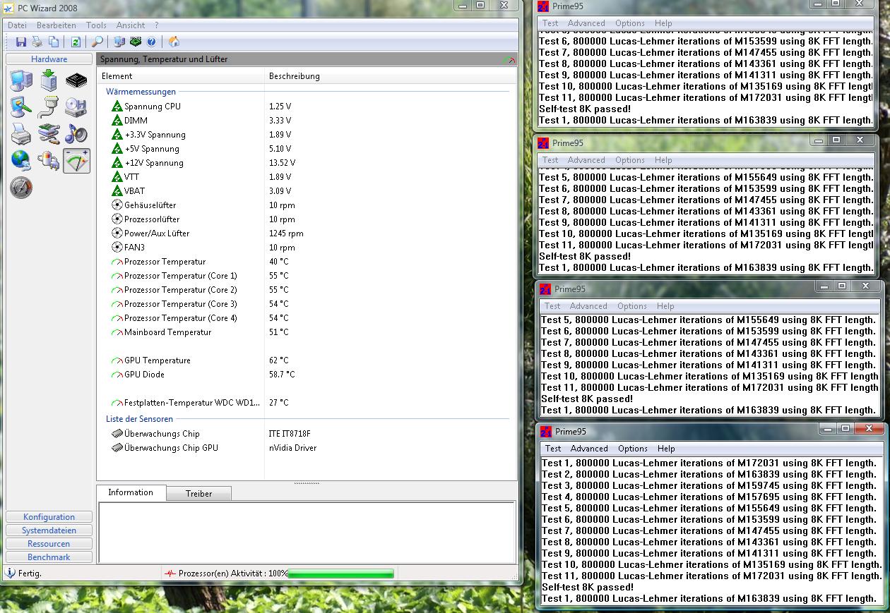

Hallo Zusammen.
Wollte auch meine Erfahrungen mit dem Q6600 G0 @3GHz und Standardspannung (1.285V) zum besten geben.
Mobo ist ein Gigabyte P35-DQ6.
Gekühlt wird nur die CPU von einer Wakü mit Tribble Radi.
Ich denke Motherboard und Prozessor Temperatur wurden vom PC Wizard 2008 vertauscht
