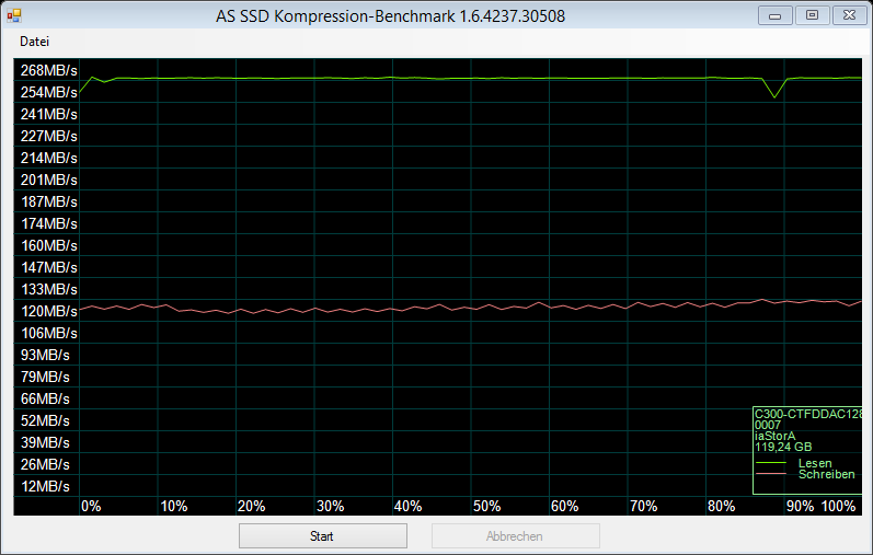

Irgendwas scheint auf die Platte während des Benchmarks zugegirffen zu haben, sonst wäre das kaum zu erklären. Die übrigen Werte passen ja ganz gut und nur die seq. Lesend und bei 4k_64 schreiben eingebrochen sein? Zumdel einmal beim Lesen und beim anderen Test beim Schreiben? Mach mal den Kompressionsbenchmark, da sieht man die sich die Leseraten über die Zeit verhält. Da die C300 ja keine Datenkompression hat, sollte eine mehr oder weniger gerade Linien dabei herauskommen. Lass aber den Rechner dabei in Ruhe, der sollte nichts weiter machen als den Benchmark ggf. im Abgesicherten Modus booten und dann wiederholen.

Das Allignment stimmt, wenn der Offset der Partition durch 4k teilbar ist und genau das Offset der Partition zeigt AS-SSD an. Das Ok steht dahinter, wenn dieses restlos durch 4k teilbar ist. Ob 1024k oder 2048k spielt also keine Rolle.
Scheint tatsächlich irgendetwas dazwischen gefunkt zu haben, was auch immer. Hatte das Problem bisher nie. Jetzt siehts schon besser aus denke ich.
as-compr-bench C300-CTFDDAC128M 23.01.2013 15-01-38.pngas-ssd-bench C300-CTFDDAC128M 23.01.2013 15-04-46.png
Na also, das sind doch nun wirklich schon vorbildlich gerade Linien und auch die Werte passen jetzt, für SATA 3Gb/s. Wieso hängt die nicht an einem der beiden SATA 6Gb/s Ports? Sind die beide schon mit anderen SSDs belegt? Wenn da eine HDD dran hängt, dann tausche die mal aus, denn HDDs profitieren von den 6Gb/s sowieso praktisch überhaupt nicht, da selbst die schnellsten derzeit kaum mehr als 200 MB/s schaffen und das auch nur auf den äußeren Spuren, die C300 würde dann aber noch 100MB/s beim seq. Lesen gewinnen und auch ein klein wenig bei den 4k Werten.

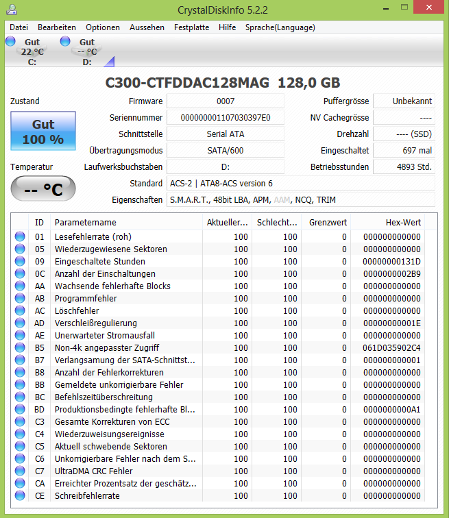

Möglicherweise hat Windows den Übertragungsmodus aus irgendwelchen Gründen auf SATA 3Gb/s reduziert. Laut den Smart-Werten ist das nämlich ein Mal vorgekommen (siehe B7). Wenn das aktuell ist, könnte das die Erklärung sein.
