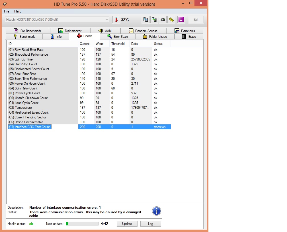

Hallo Leute,
meine HDD macht plötzlich lauten krach wen ich Spiele drüber starte, daraufhin hab ich HD Tune Pro 5.50 Trail laufen lassen. Error Scan bisher noch keine fehler. Außer bei der Option Health steht (C7) interface crc error count was hat das zu Bedeuten?
danke
Das bedeutet, ein Fehler wurde erkannt und korrigiert.
Wenn die Festplatte laute Geräusche von sich gibt, ist sie entweder mit vielen Zugriffen beschäftigt oder zu stark fragmentiert.
Ich würde eine Datenträger-Überprüfung empfehlen, ob Fehler im Dateisystem vorhanden sind.
Vielleicht hilft CrystalDiskInfo, die S.M.A.R.T. Werte anzuzeigen.
Wenn nach den beiden Schritten alles ok sein sollte, Defragmentieerung vornehmen.
Falls die Werte der Platte nicht okay sind, Daten sichern.
CRC-Fehler werden ev. von fehlerhaften SATA-Kabeln verursacht.
Der Fehler ist vermutlich alt, der Zählerstand kann sich ja nur erhöhen und wenn er das nicht mehr tut, dann ist aktuell auch kein Problem vorhanden. Beobachte also den Wert in der Spalte Data.
Ok vielen dank für die schnelle Hilfe :) . Werde mal das Kabel tauschen.
Der Kabeltausch ist nur nötig, wenn der Zählerstand ansteigt, sonst nicht. Dieser eine Fehler kann schon vom Zusammenbau des Rechners/Einbau der Platte stammen wenn damals das SATA Kabel nicht ordentlich befestigt war und längst behoben sein.
