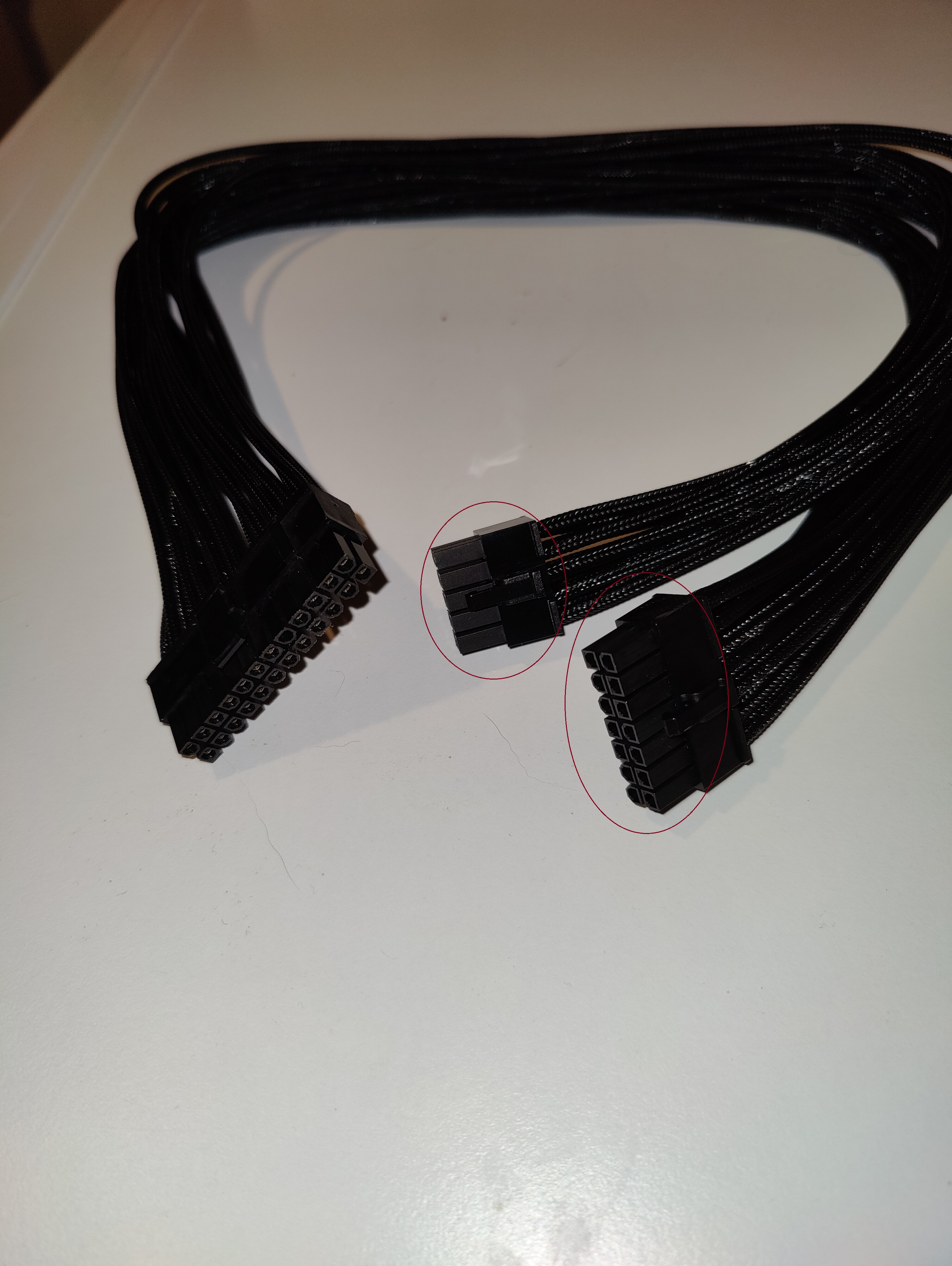

Hallo Gemeinde,
ich hatte mir letzte Woche bei Caseking folgendes CablemodSet gekauft. Dazu noch das Corsair HX1000i.
Laut Caseking Produktbeschreibung ist das Set mit den Serien AXi, HXi und RM kompatibel.
Heute kam dann mein neues Gehäuse, das Fractal Torrent Black Solit. Also machte ich mich an den Umbau meines Systems.

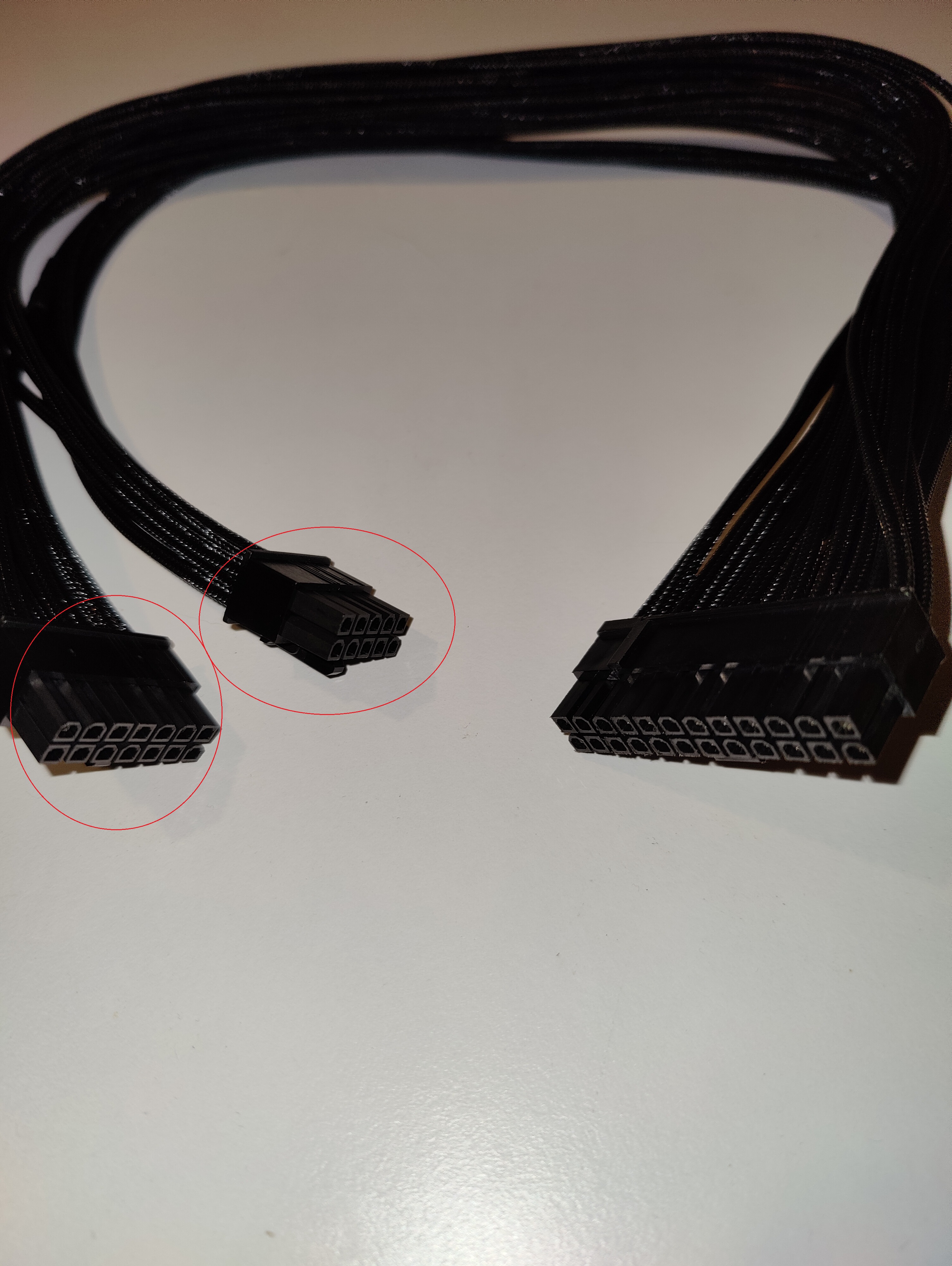

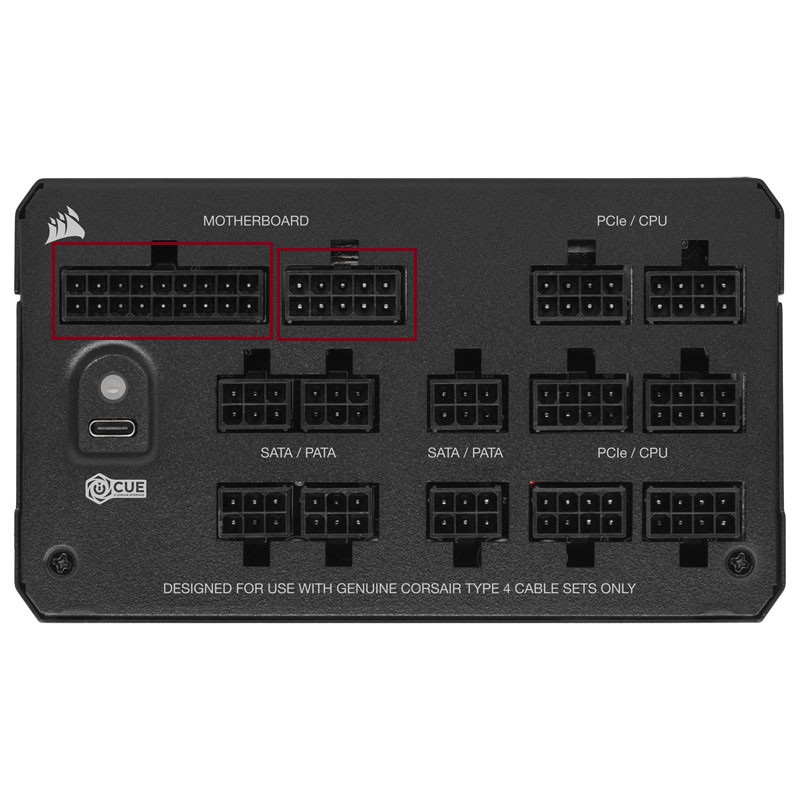

Bei der Verkabelung des Mainboards am Netzteil sind mir dann aber Zweifel gekommen ob das Set wirklich passend ist. Der 24-Pin ATX Anschluss am Netzteil hat mehr "kontakte" als das Cablemod 24-Pin ATX Kabel. Auch bekomme ich das Teil mit den 5 Kontakten nicht ans NT.
Übersehe ich hier etwas? Ist das Set doch nicht Kompatibel mit dem NT? Oder doch ein ganz anderer Ansatz und ich sehe den Wald vor lauter Bäumen nur nicht?!

Du hast ein 2022er HX1000i, das unterscheidet sich vom normalen(alten) HX1000i,
beim 2022er-Modell brauchts ein Typ4-Motherboardkabel, so wies auch auf dem Netzteil steht.
Oh man, Tatsache ...Das alte mit dem Blauen Sticker hätte die passenden Anschlüsse. Schade das dies nicht wirklich ersichtlich ist auf der Caseking Seite.
Ja danke dir, hab mir jetzt das ATX Kabel einzeln gekauft. :)
