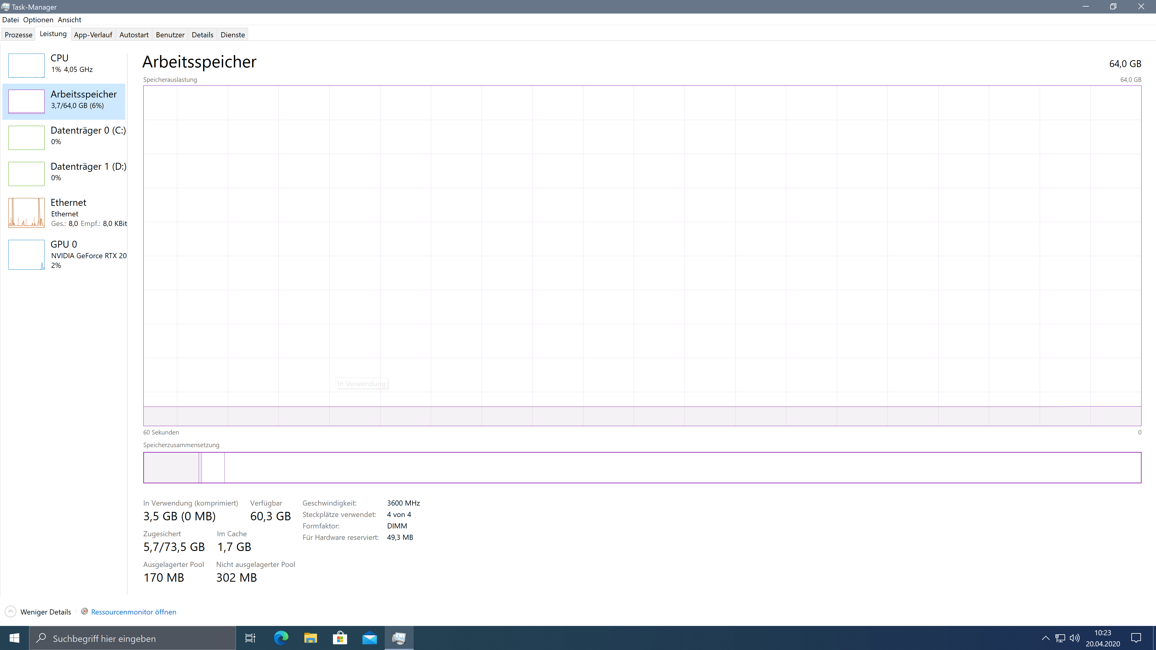

E4: @leipziger1979: Ein Bild wäre natürlich hilfreich. Ich benutz den Taskmanager nicht aber unter Leistung > Arbeitsspeicher habe ich "im Cache" gefunden @ Win8, vermutlich identisch mit "standby" in der graphischen Aufteilung der Nutzung also der "Box" im selben Reiter.
Beim spielen geht der Wert im Cache auf bis zu 55gb hoch(meistens 20-30gb), wodurch nachladeruckler bei spielen wie ac odyssey/origins mit der Zeit verschwinden, passiert jetzt aber nur noch bei ac origins und allen anderen spielen.
