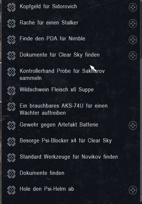

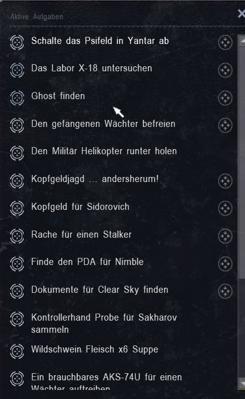

Die aktuellen Aufträge:
Hmm... echt ne Menge Aufgaben.
Da wird es schwer werden, heraus zu finden, wer da in Frage kommt.
Der Crash is exakt der gleiche, auch wieder ein Auftraggeber verreckt.
Bleibt halt die Frage welcher...
Statische NPCs wie Sakharov, Nimble, Sid und so würde ich ausschließen.
Hast du einen Auftrag in Yantar angenommen von einem NPC der da herum rennt?
