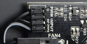

Wie genau hast du denn die Lüftersteuerung mit der AiO verkabelt? Hat der Controller vom Dark Base 700 überhaupt einen PWM Eingang?
Btw, top Beitrag. Sonst werden wichtige Informationen gerne weggelassen und nicht fett markiert :daumen:
Edit: sieht so aus als wenn es den hat
Sieht aber auch so aus als ob der Controller kein Tachosignal (der zweite Pin von oben am PWM-Eingang) via PWM zurück gibt. Würde erklären warum du in CAM keine richtige Rückmeldung bekommst.

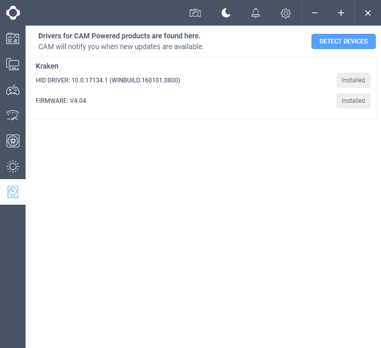

Alle kabel sind korrekt angeschlossen. Das mit der Firmware ist ein guter Hinweis. CAM sagt zu den Treibern folgendes(siehe Bild):
Offiziell unterstützt die Kraken doch aber 1600 RPM, oder?
Der Controller des Dark Base 700 hat einen PWM Eingang.
Also, aktuell habe ich den die Lüftersteuerung wieder am Mainboard, aber vorhin, als ich die Lüftersteuerung am Lüfteranschluss der Kraken hatte wurde mir die Geschwindigkeit höchstwahrscheinlich richtig angezeigt. Als ich die Lüftersteuerung hoch gestellt habe, stieg die angezeigte Drehzahl in CAM auf realistische Werte.
Ich bin sicher, dass die Lüftersteuerung einen PWM Eingang hat, denn das Kabel hat sogar ein Etikett, auf dem PWM steht.

Firmware ist ja auch up-to-date, wenn der CPU-Header an der die Kraken hängt auf 100% eingestellt ist und SATA angeschlossen ist weiß ich auch nicht weiter.

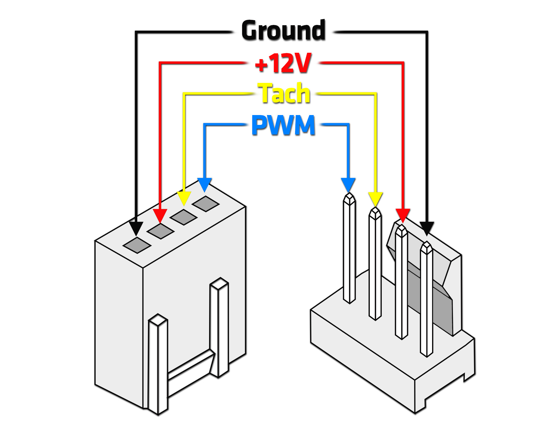

Das sind die Pinouts von PWM, der 3te Kontakt fehlt. Der ist dafür zuständig die tatsächlichen RPM vom Lüfter zurückzugeben.
Ground, 12V und PWM sagen dem Lüfter wie schnell, und Tacho brüllt vom Lüfter zurück wie schnell er tatsächlich ist.

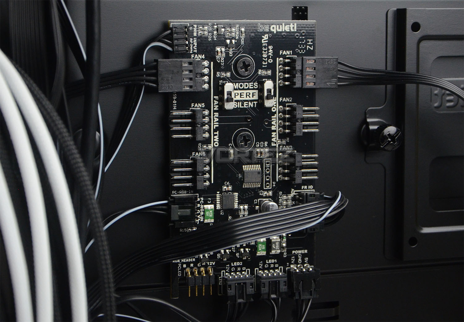

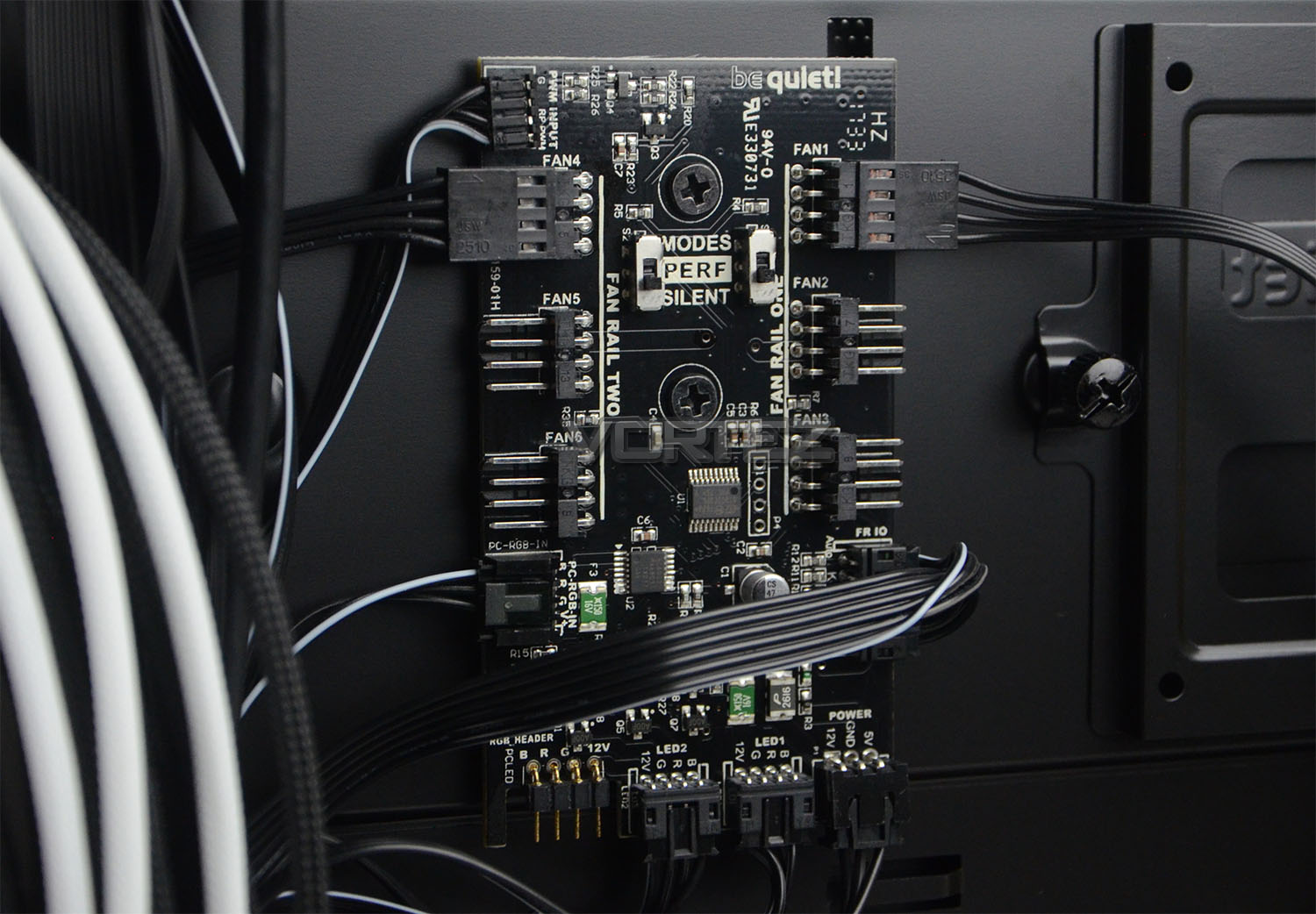

Kann es sein dass du das gleiche Problem hast wenn du nur die Lüfter anschließt. Meine Kraken x52 hatte 4-PWM-Header für Lüfter. Nur einer von den Headern hat die vollen 4 Pins, die anderen 3 haben nur 3 Pins (weil die kein Tacho zurückgeben sollen).
Oder bin ich blind und es sind doch 4-Pins auf dem Hub?
Sind in der Tat 4 Pins, auf anderen Bildern kann man das besser erkennen.

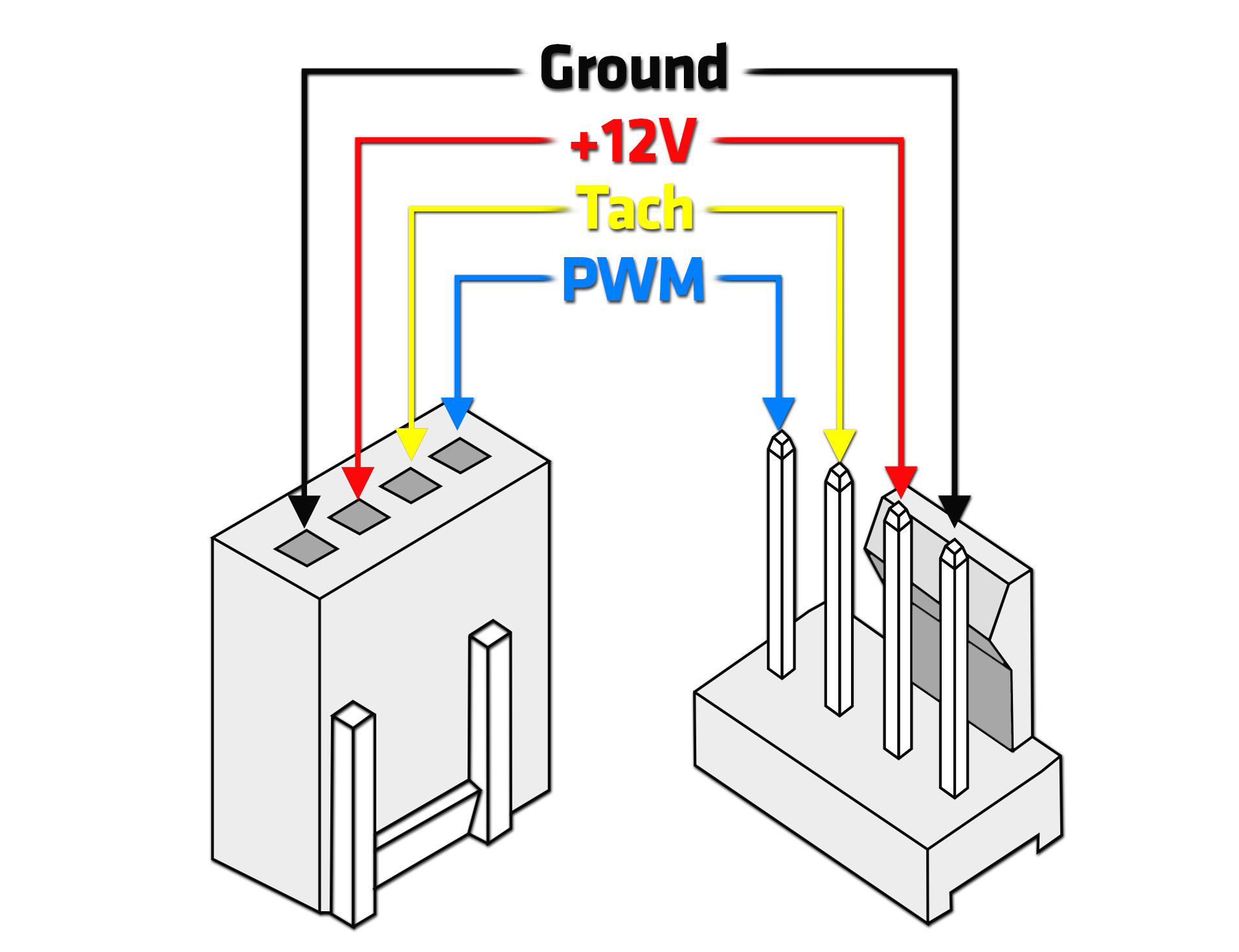

Danke erst mal für den Beitrag.
Das interessante ist, dass ich die aktuelle Drehzahl der Lüfter auslesen kann mit CAM, selbst wenn ich die Geschwindigkeit über die Lüftersteuerung regle. Hältst du es für denkbar, dass der Anschluss so angeschlossen ist, dass der PWM Pin keinen Kontakt hat, aber der Tacho Pin angeschlossen ist? Eigentlich sind die Stecker ja durch den Clip verdrehsicher, aber das würde erklären, warum ich die Drehzahl sehen aber nicht kontrollieren kann.
