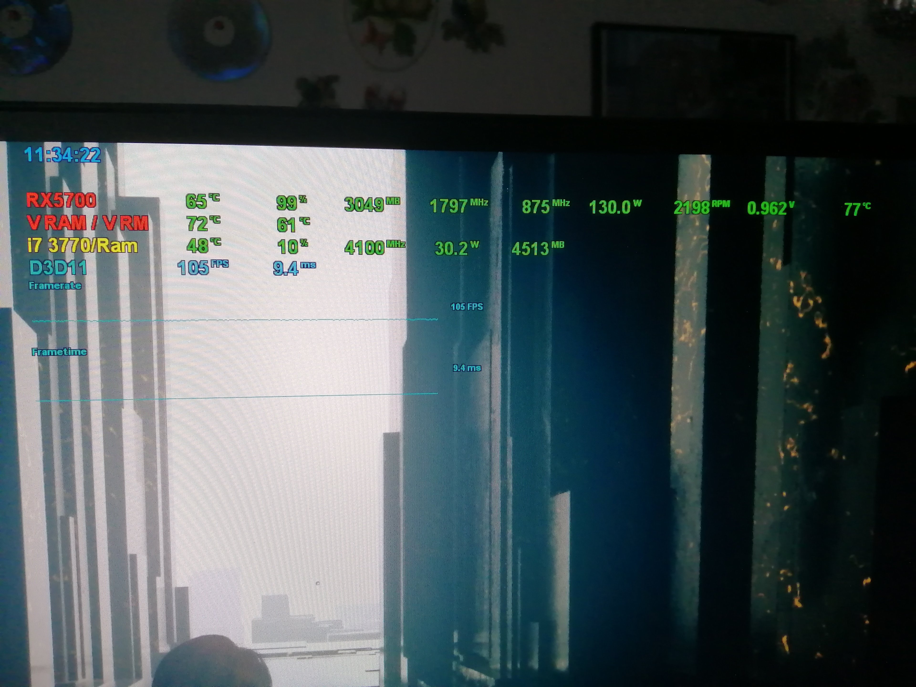

Hi
Mit dem MSI Afterburner lassen, sich die Lüfter regeln, funktioniert auch mit dem 20.1.4.
Ich habe zwar keine XT, aber meine XFX 5700, läuft mit 1850 GPU, 1750 VRAM, bei 0,960mv Top.
Ganz rechts oben, das ist die Hotspot Temp.
Mfg.
TP555 schrieb:
Hi
Mfg.
