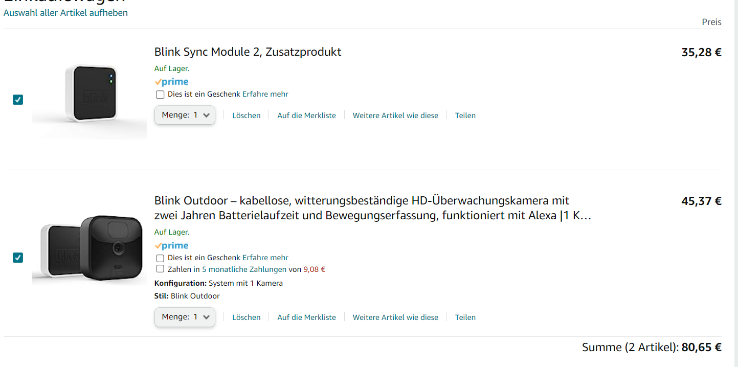

Ich suche eine Kamera, ohne Kabel ( über Akku oder Batterie) als Überwachung, die auf meinem Nas (Synology) speichert.
Die meisten auf Amazon speichern ja in einem Abopaket gegen Geld online. ( Mit Nachtmodus wäre praktisch)
Auf Amazon ist heute das Blink Outdoor um 55€ drinnen da brauche ich dann ein anderes Gerät um auf USB speichern zu können.

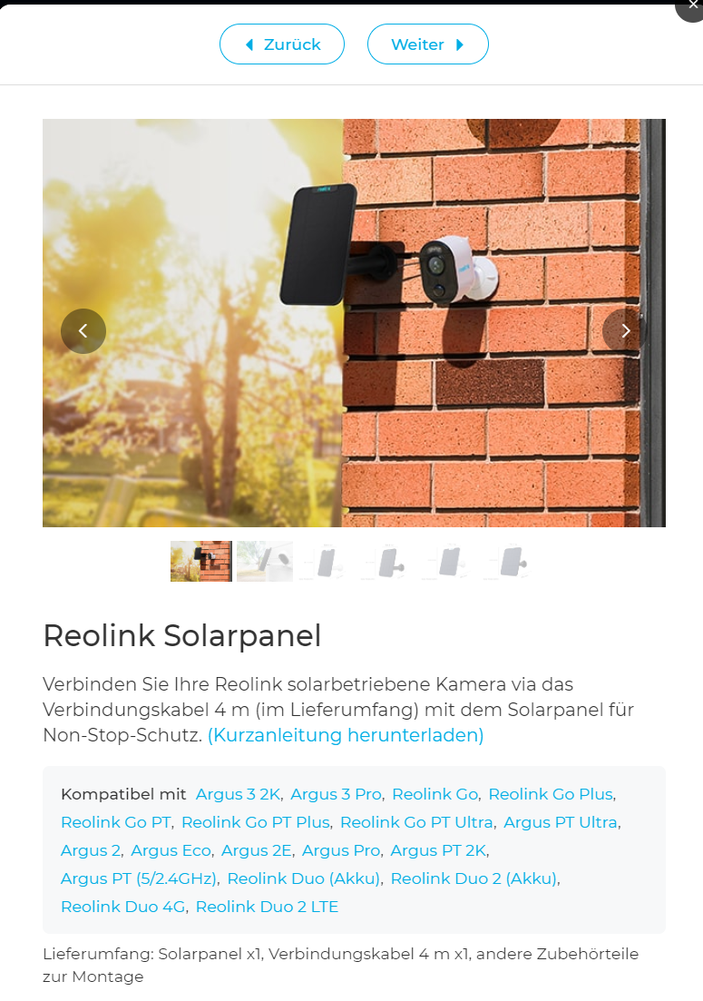

@thealex Das Problem ist die Anforderung Akku/Solar. Da gibt es zum Beispiel keine Kombination bei Reolink, die auch offiziell mit Surveillance Station kompatibel ist.
@Bions Das Problem ist, dass die Aufzeichnung auf ein externes Gerät eine ständige Verbindung erfordert. Diese wiederum benötigt entsprechend viel Strom. Meine kleine Reo zieht am Tag permanent 7W und nachts 11W. Jetzt kannst du dir mal ausrechnen, wie groß der Akku sein müsste um auch im Winter einen kontinuierlichen Betrieb zu gewährleisten.
Die Solarpanel kompatiblen Kameras bei Reolink schreiben bei Bewegungserkennung auf eine SD Karte.
Hier hast du eine Übersicht: https://store.reolink.com/de/accessories/#reolink-solar-panel
So eine Kombi fahre ich aktuell, Blink Outdoor und das SyncModule. Funktioniert soweit sehr zuverlässig und die Akkus halten auch sehr lang. Für dich vielleicht interessant, weil auch ich auf der Suche nach einer Lösung war, die auf meine Syno aufzeichnet. Wollte das aber erst nach dem Umbau umsetzen und habe daher übergangsweise diese Kombi, weil ich kein Cloud-Abo wollte.
also jetzt nach einem Monat ist das Probe abo vorbei und muss sagen mir reicht das auch.
Die Kamera mit der Batterie drinnen plus das andere Teil mit USB und klappt ganz gut und die Batterie hält auch schon knapp 2 Monate. Die Kamera ist direkt beim Eingang montiert und nimmt halt ständig auf wenn wer im Vorzimmer vorbei geht . wird somit sehr oft ausgelöst.

Nachdem das Blink Zeugs letztes Jahr (wie vermutlich immer) im Angebot war habe ich einfach mal zugeschlagen und kann einige meiner Fragen inzwischen selbst beantworten.
1) Ich bin recht sicher, dass die einzelnen Kameras sich nicht einzeln mit dem SyncModul verbinden, sondern nur über das vorhandene eigene WLAN. Bei allen drei aktiven Kameras gibt es eine Übersicht zur WLAN Verbindungsstärke und eine extra Übersicht über die Signalstärke zum SyncModul. Das Syncmodul hat bei allen Kameras volles Signal (steht direkt nebem dem WLAN Router), die Kameras haben teilweise schlechteren Empfang (im Garten).
2) Die Benachrichtigungen kommen zuverlässig. Das System ist bei Verwendung ohne Abo nicht schnell genug um bei Aktivierung des LiveBilds noch was von der Bewegung erkennen zu können. Falls eine Bewegung erkannt wurde und diese gerade auf den USB Stick gespeichert wird, kann man auch gar nicht auf das Live Bild zugreifen. Mit Abo mag das gehen, es gib ein paar absichtlich eingebaute Hemmnisse, damit man doch möglichst doch das Abo abschließt
3) Ja, ist regelmäßig zu spät. Wenn der Postbote fix unterwegs ist, sieht man ihn nur noch weglaufen. Aber der ist insgesamt auch nur wenige Sekunden im Bild.
Für unsere Zwecke reicht das System trotzdem aus und wir behalten. Wir haben die Batterien noch durch Netzteile ersetzt, weil ich keine Lust auf den Wechsel habe.
