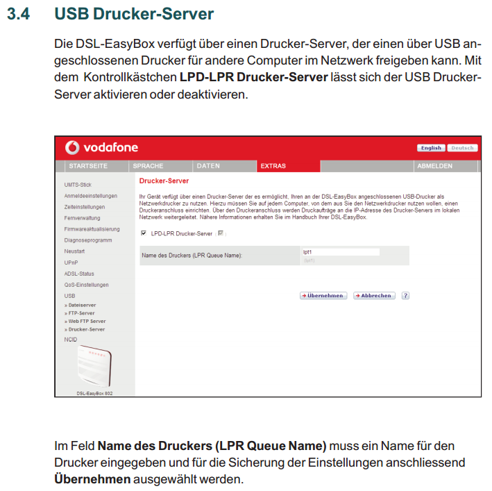

Hallo, wir haben hier den Drucker Canon 7250 der mittels dem beigelegten USB-Kabel mit unserer Internet-Box, der Easybox 803 verbunden ist. Damit mehrere PCs in verschiedenen Räumen und Stockwerken über den Canon 7250 drucken können.

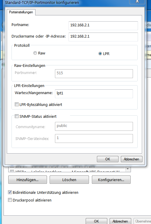

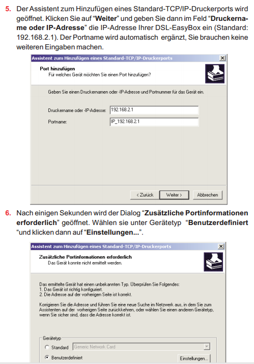

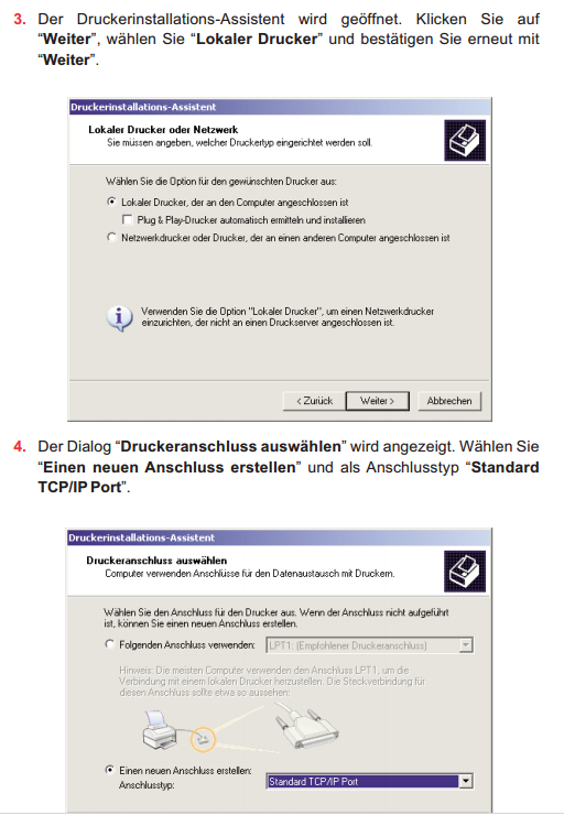

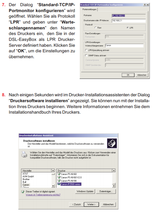

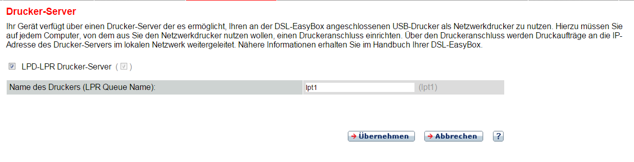

Eingestellt ist der Drucker wie in der Anleitung zur EasyBox beschrieben. Siehe Screenshots mit den Einstellungen.
Am PC: Probiert wurde bereits ein anderer Warteschlangennamen, LPR-Bytezählung aktiviert, sowie Druckerpool aktiviert und Bidirektionale Unterstützung deaktiviert.
In der Easybox: verschiedene Druckernamen wurden auch bereits probiert.
