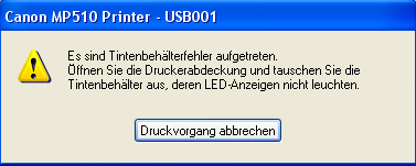

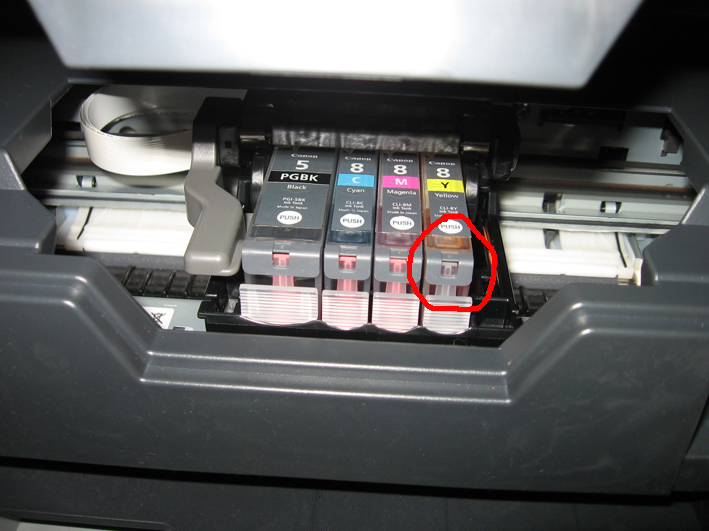

also mein Canon MP510 hat neuerdings folgende Macke: wenn ich Ihn einschalte leuchtet vorne am Drucker die Grüne und Gelbe LED. Wenn ich dann was drucken will kommt eine Fehlermeldung (siehe Bild 1). Dann mach ich die Abdeckung auf und eine Patrone leuchtet nicht.(siehe Bild 2)Wenn ich diese dann rausnehme und wieder einsetze ist das ganze meist nach 1-2 mal wieder ok. Leer ist die Patrone aber nicht!
Hat Jemand von Euch ähnliches mit den Patronen bei Canon erlebt, oder hat Jemand hier ein Tip/Idee...das ganze fängt an zu nerven. Hab den Drucker erst ein paar Monate:freak:

Sind das selbst nachgefüllte Patronen? Oder Originalpatronen?
AUf jeden Fall ist da der Chip im Eimer, d.h. du brauchst ne neue Patrone. Das kommt wohl ab und an mal vor. Musst mal schauen, ob du die Patrone über den Händler oder den Hersteller reklamiert kriegst, wenn es sich um eine Originalpatrone handelt...
ja seggel das sind alles Originalpatronen. Sind die die ich mit dem Drucker bekommen habe!
Also werde ich mich mal um ne reklamation bemühen...
Danke
