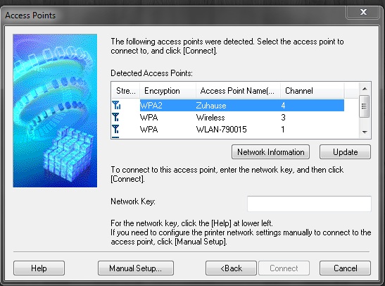

Habe grade das tool "Canon Network IJ Scan Utility" installiert. Komme an dem Punkt nicht weiter weil ich nicht weiss wie der "Network Key" lautet.

Hier musst Du deinen WLAN Key eintragen. Das wird aber nur benötigt, wenn der Drucker via WLAN verbunden wird.
Ne, ist ja per USB verbunden. Kann ich an dieser Stelle einfach Cancel drücken?
Mir scheint du hast als Verbindungsart WLAN ausgewählt. Kannst du unter "Manual Setup" USB auswählen? Sonst versuch es mal mit "cancel".
Ne unter Manual setup kann ich nur WLAN auswählen..

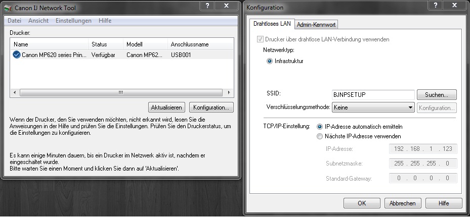

Wenn ich das "Canon IJ Network Tool" starte, sagt er mir, dass kein Anschluss für den Multifunktionsdrucker installiert ist.
Anscheint ist schon Wireless ausgewählt worden?!..

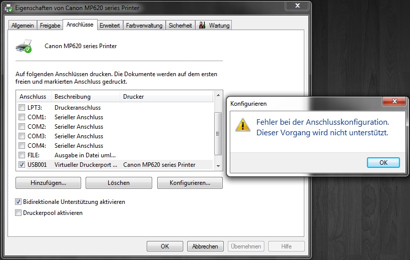

Das hier allerdings verstehe ich nicht..
Kannst Du den USB Anschluss hier löschen und neu hinzufügen? Sonst deinstallier diesen mal, wie gesagt.

Löschen kann ich diesen nicht, er sagt mir dann "Diese Anforderung wird nicht unterstützt" oder so ähnlich.

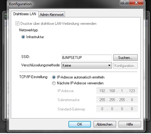

Hier das Bild.

Sieht nach einem Widerspruch aus. Anschlusstyp ist USB, aber in der Konfiguration ist es WLAN.
