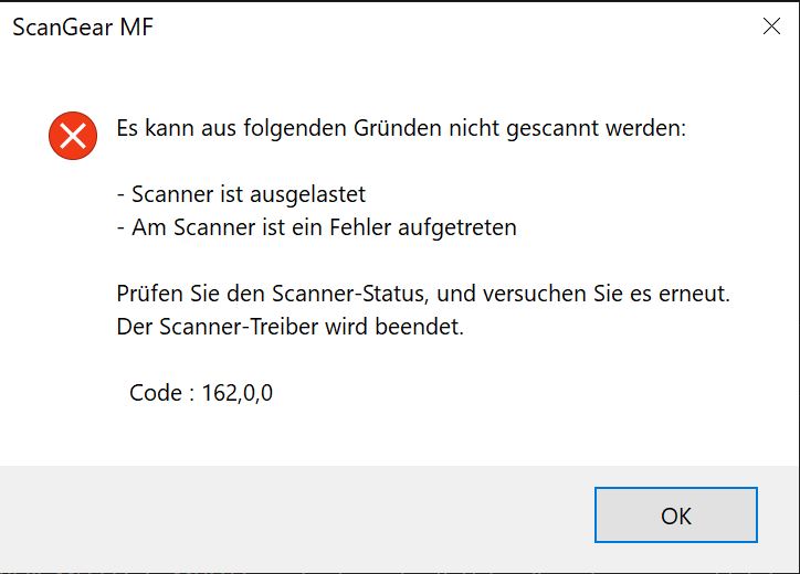

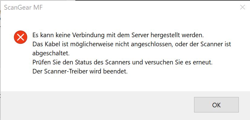

ich hab mir einen Canon i-SENSYS MF655Cdw MUFU Laserdrucker gekauft. Habe alles schön eingerichtet, Treiber installiert. Es tut alles außer scannen. Drucken funktioniert, deswegen kann es nicht am Kabel liegen. Kopieren funktioniert, also ist der Scanner nicht kaputt.
Scannen vom MUFU auf USB Stick funktioniert.
Wenn ich über das "MF Scan Utility" scannen will, bekomme ich die angehängten Meldungen (manchmal das erste, aber meistens das zweite). Habe ich die Treiber deinstalliert und neu installiert, das Gerät zurückgesetzt und neu konfiguriert. Bringt alles nichts. Verbunden ist das Gerät über USB, BS ist Win 10 Pro.
Hat einer eine Idee, was ich noch probieren könnte?
Grüße

Ich habe das ganze jetzt noch mal neu installiert. Der Scanner scheint sich nun zu bewegen, aber auf dem Display steht nur "Fehler aufgetreten". Nur ohne eine Beschreibung, was der Fehler ist.
Nachtrag:
ich habe die Treiber & Software meines alten HPs deinstalliert (dachte das die nicht stören, da der übers Netzwerk angeschlossen ist), die Scanntreiber neu installiert, und siehe da, er scannt. Allerdings nur ein mal, danach die gleichen Probleme.
Das scheint ja ein richtig zickiges Gerät zu sein :(

ok, es scheint doch das Kabel gewesen zu sein. Habs noch mal mit einem anderen probiert, und jetzt tuts.
Reaktionen: DevD2016 und hans_meiser
5m, aber hat bei meinem alten Tintendrucker funktioniert. Kaufe mir jetzt mal eins mit 3m. Hoffe mal, dass das keine Probleme macht.
Qualität von USB Kabeln wird bei 5m wohl schon relevant sein. Also net knausern :)
