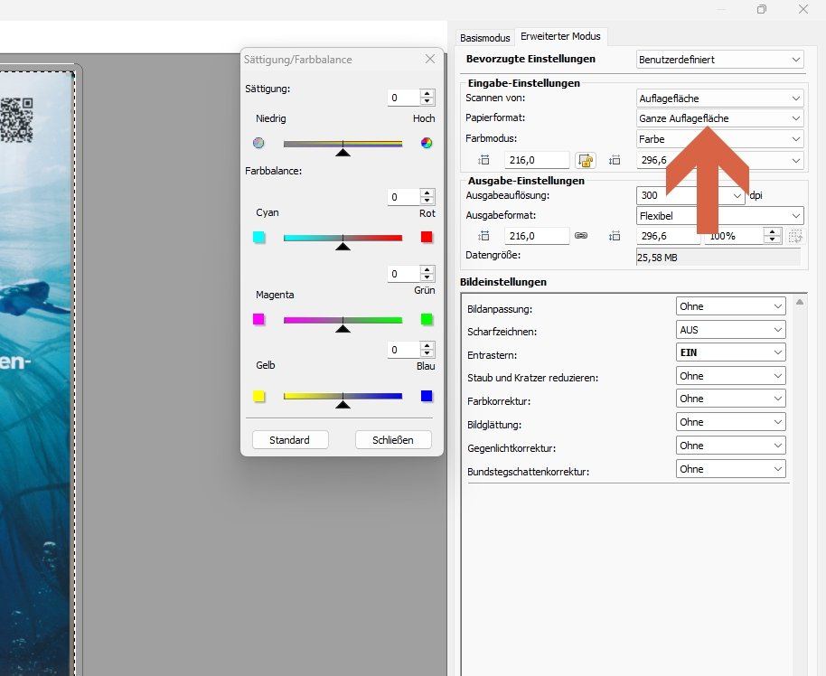

Im Scanner-Treiber auch auf "Ganze Auflagefläche" gestellt?
habe ich auch probiert. Bringt nix
