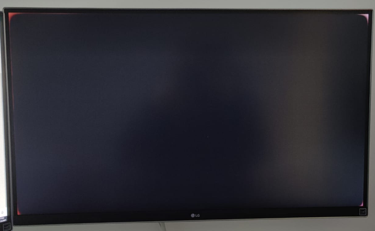

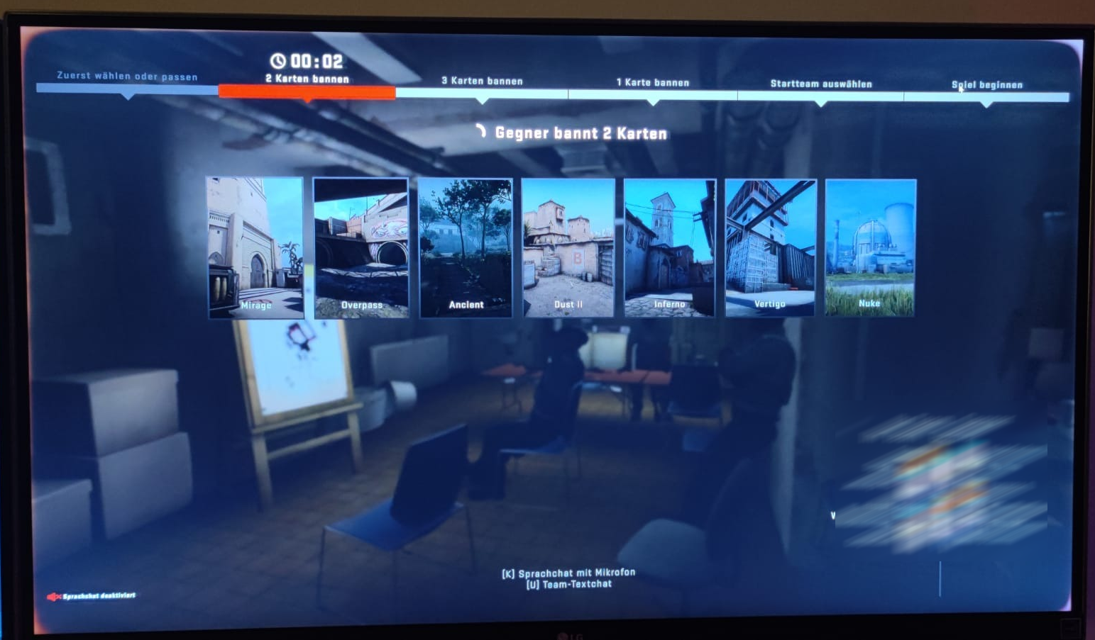

ich habe einen (bzw. zwei) LG 27UD69P.
Bei einem zeigt sich seit geraumer Zeit ein Rotstich in jeder Ecke, der sich über die Zeit auch über die Seiten ausbreitet - je nach Hintergrundfarbe ist der Stich auch Weiß oder Blau...
Kennt jemand das Problem und ist es vielleicht behandelbar? Oder ist es ein Zeichen dafür, dass der Monitor langsam stirbt? Er ist ca. 3,5 jahre alt. Anfangs war es nur in einer Ecke - mittlerweile leider in jeder.
Danke für die Hilfe!

Sterbendes Display.
Eindeutig.
Reaktionen: sp0cki
Sieht für mich so aus als wenn sich da so langsam irgendeine Schicht vom Panel ablöst.
Ich würde einfach mal beim LG Support anklopfen. Garantie hast du zwar kein mehr, aber die könnten vielleicht wissen, wo das Problem herkommt und wie/ob man das aufhält, damit es zumindest nicht noch schlimmer wird.
Reaktionen: sp0cki
Hatte mal ein ähnliches Problem gehabt bei einem 27" Samsung Monitor. Bei mir war es aber nur an der unteren rechten Ecke und leider schon ausserhalb des Garantiezeitraum.
Damals hieß es vom Samsung Service nur, das es sich um einen "Display Defekt" handelt und bei der Reparatur das gesamte Panel getauscht werden müsste, was wiederum unwirtschaftlich und somit ein Totalschaden war. Die genaue Ursache wurde mir damals nicht genannt.
Reaktionen: sp0cki

Hallo zusammen und danke für eure Antworten!
Ich habe nun auch eine Rückmeldung von LG, die besagt, der Monitor sei defekt aber ich könne ihn natürlich kostenpflichtig zur Reparatur einsenden - dann würde mir ein Kostenvoranschlag geschickt werden.
Ich habe allerdings schon einen neuen Monitor (Dell S2721DGFA) bestellt und der LG kommt dann wohl auf den Müll.
LG
Spocki
Reaktionen: Nickel
Als defektes Gerät bei Ebay verkaufen, bekommst vielleicht noch ein paar Mark und der Käufer hat Ersatzteile. Sieht man aber in Foren gefühlt sehr häufig, dass es diesen Defekt bei LG-Panels gibt. Vielleicht ist das Panel ja schon selbst das Produkt der geplanten Obsoleszenz und nicht nur Kondensatoren auf Netzteilplatinen oder andere Elektronik außerhalb vom Panel. :kotz:
