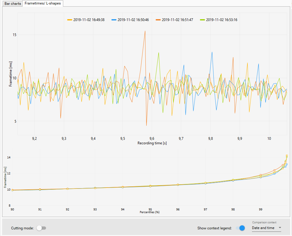

Frage:
Bin ich der einzige der das gefühl hat die Pfeiltasten Navigation im Graphen Chart sei verkehrt, weil sie den Graphen bewegt und nicht das Panel dahinter?
Wenn man ganz weit raus zoomt fühlt sich das Okay an, aber wenn mann so richtig fett reingezoomt hat wäre umgekehrt besser. IMHO.
zbsp hier drücke ich gegen rechts weil ich wissen will die der Graph um 10,1 und 10,2 aussieht.
Auch wenn ich sehen will ob die Spitze weiter oben noch weiter geht oder nicht drücke ich refelxartig nach Oben, aber dann wandert eben der ganze graph nach oben.
P.S Was das Zoomen angeht... hat auch 5 sekunden gedauert bis ich heraus gefunden hab das man mit CTRL + Scrollen mit Mauszeiger auf der X Achse nur die X achse zoomt.
Ich hätte da eigentlich den Shift oder ALT Modifier erwartet, wenn man schon mit Scrollrad alleine Y achse und mit CTRL+Scrollrad Beides zusammen scrollt.
@Haldi Hmm ich hab noch nie mit den Pfeiltasten gearbeitet^^ Aber dass man damit die Achsen verschiebt, klingt für mich nach dem logischsten Verhalten.
Kann man sich aber drüber streiten, ob man damit die Achsen oder den Inhalt verschieben sollte.

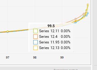

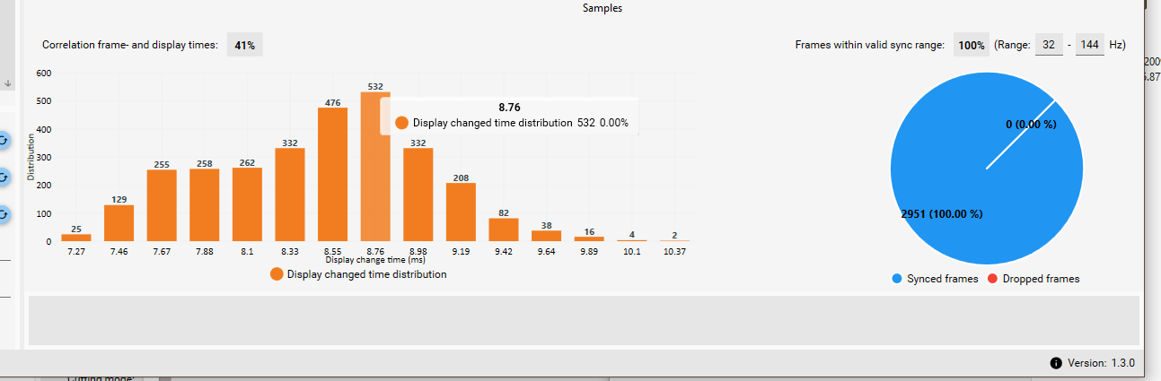

P.S für was stehen eigentlich die 0.00% ?
Das wissen wir selbst nicht und haben es bisher noch nicht entfernen können^^
Standard war es so, dass mit dem Mausrad komplett gezoomt wird und wenn die Maus auf den Achsen ist eben nur die Ache. Auch das ziehen mit der rechten Maustaste ging auf beiden Achsen.
Das zoomen nur auf Y-Achse war ein Resultat aus meinem Wunsch, mit der rechten Maustaste nur in Y-Richtung schieben zu können, damit ich dabei nicht ständig den Graph zur Seite verschiebe.
Als man dann nicht mehr auf der X-Achse ziehen konnte, war es halt nicht so vorteilhaft, dass beim zoomen auch diese mitgezoomt wurde.
Dass man mit CTRL + Mausrad immer noch beide Achsen zusammen zoomen kann, wusste ich nicht mal, erklärt aber auch warum es mit der Kombination explizit für die X-Achse funktioniert wenn man mit der Maus drauf ist, auf der Y-Achse funktioniert das auch ohne CTRL
Find ich ganz praktisch so.
Mein persönlicher favorit wäre halt einfach dass mit Shift+Scrollen dann halt nur X achse gezoomt wird.
(Zusätzlich zum wieder funktionierend normalen scollen wenn die Maus drüber ist ohne CTRL)

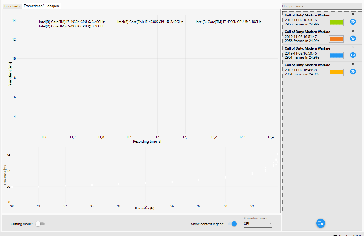

P.P.S Die weissen Punkte da die Übrig bleiben im L-Shape wenn man einen Graphen unsichtbar macht sind ein bekannter Bug ja?
Das liegt eher an der Art der Implementierung, der Graph wird "unsichtbar" gemacht, indem er einfach Transparent wird, damit werden auch die farbigen Linien bei den L-Shape Symbolen Transparent, das Weiß in der Mitte bleibt aber da.
Das lässt sich denke ich leicht beheben.
Aber sehr gutes Auge! Ich sehe diese Punkte bei mir fast überhaupt nicht und habe sich bisher auch nie bemerkt.
Kommt davon wenn man so nen beschissenen 49" Display mit nur 3840x1080 Pixel hat :( Echt miese DPI...
aber der Nachfolger ist aufm Weg :)
Aber am auffallendsten ist es wenn man nur eine Farbe deaktiviert und die Farbigen quadrate darunter durch ein weisses feld verdeckt werden ;)
BTW ich sehe das mit den 0.00% Zieht sich durch ^^
Yep, leider^^ War bei den Parametern auf der Analysis auch so, da haben wir den Tooltip dann einfach entfernt, weil er einem sowieso nichts sagt was man nicht bereits sieht. Auf der Sync Page eigentlich das gleiche.
Die L-Shape auf der Comparison ist tatsächlich die einzige Stelle, wo man ihn braucht.

Das mit der überflüssigen Prozentangabe in den Tooltips sollte man eigentlich an einer zentralen Stelle in der Drittanbieter Lib abschalten können. Es macht einzig bei den Pie-Charts Sinn. Das bedeutet: bei der Vererbung überschreiben!

@Haldi Die Datenpunkte der L-Shapes sind in der nächsten Version sowohl einfarbig gefüllt als auch komplett transparent, wenn ausgeblendet.
Zooming und Panning schauen wir uns noch mal an, Ziel war sowieso irgendwo an den Diagrammen einen button zu haben, der ein Popup öffnet, wo die Möglichkeiten drin stehen(aktuell in der Github Anleitung nachzulesen).
Mein Plan wäre folgendes:
mousewheel = zoom Y/X
mousewheel + Ctrl /or/ mousewheel + mouse on y-axis = zoom Y
mousewheel + Shift /or/ mousewheel + mouse on x-axis = zoom X
rightmouse =pan Y/X
rightmouse + Ctrl /or/ rightmouse + mouse on y-axis= pan Y
rightmouse + Shift /or/ rightmouse + mouse on x-axis = pan X
Reset nach wie vor über Doppelklick und "zoom by rectangle" nur noch über mittlere maustaste.

Haldi schrieb:
Das hört sich sehr vernünftig an.
Und ist jetzt auch so implementiert für die nächste Version ;)
Wir werden über das Kontextmenü der Graphen neben den Optionen zum Werte kopieren dann noch einen Punkt "Show chart controls" einfügen, wo die Möglichkeiten dann in einer Infobox auftauchen, denn die Anleitung liest ja leider so gut wie niemand....
