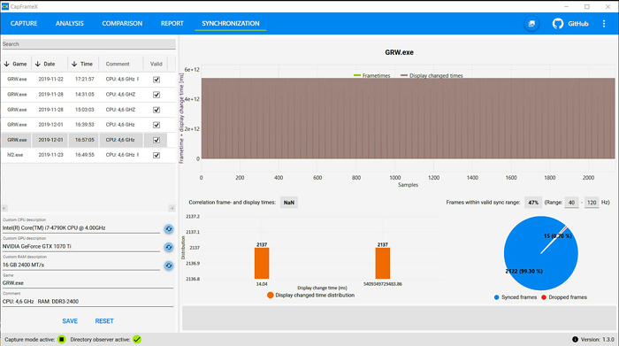

Danke, habe es gerade ausprobiert. Läuft. Gibt es irgendwo eine Beschreibung in Deutsch wie man die Werte interpretiert? Habe nur einen Normalmonitor WQHD mit max 75 Hz. Das schaut dann so aus.
Eine braune Fläche mit der ich nichts anfangen kann. Danke für einen Hinweis
Was genau möchtest du denn wissen?
Der Fall den du da gerade hast ist leider noch ein Fehler, der auftritt, sobald man mehrere Frames hat, die gedroppt wurden. Die müssen wir noch aus der Anzeige rausfiltern, da diese Frames, wie du siehst, angeblich eine display changed time von 54 Billiarden ms haben.

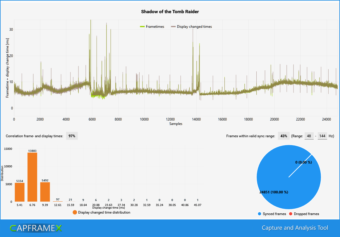

In der Regel sieht das ganze(mit Sync) so aus
Eigentlich ist auch alles in der Ansicht erklärt, so viel gäbe es da gar nicht zu übersetzen^^
Der grüne Graph zeigt die Frametimes, genau wie auf den anderen Seiten auch.
Der andere Graph zeigt dir die Bildwechselzeiten des Monitors.
Hat man Freesync oder G-Sync, sieht es so aus wie oben, die beiden Graphen liegen die meiste Zeit übereinander, genau das soll die Sync-Technik ja tun.
Die beiden Prozentwerte unterhalb der Graphen zeigen dir einmal links wie ähnlich sich die beiden Graphen in ihrem Verlauf sind und einmal rechts, wie viele Frames denn überhaupt in dem Bereich lagen, in dem Freesync oder G-Sync arbeiten kann. Diesen Bereich kannst du für deinen Monitor daneben eingeben.
Das Histogramm unten zeigt dir einfach noch mal detaillierter, wie sich die verschiedenen Bildwechselzeiten aufgeteilt haben.
Hier noch ein Bild, wie eine aufnahme ohne Freesync bei einem 60Hz Monitor aussehen würde.
Ziemlich genau so würde es bei dir auch aussehen, wenn du keine Bildwechselzeiten drin hättest, die als 54 Billiarden ms ausgegeben werden^^ Dadurch siehst du den grünen Balken wegen der Skalierung natürlich überhaupt nicht.
@adius Kannst du mir mal bitte eine von diesen Dateien hier anhängen?
Ansonsten ist es das Ziel von Sync Techniken, dass die beiden Kurven (grün und braun) möglichst ähnlich sind. In deinem Fall ist das nicht so. Es gibt einen häufigen Wechsel zwischen zwei festen Werten, so dass der Graph wie eine "dichte Wand" aussieht.

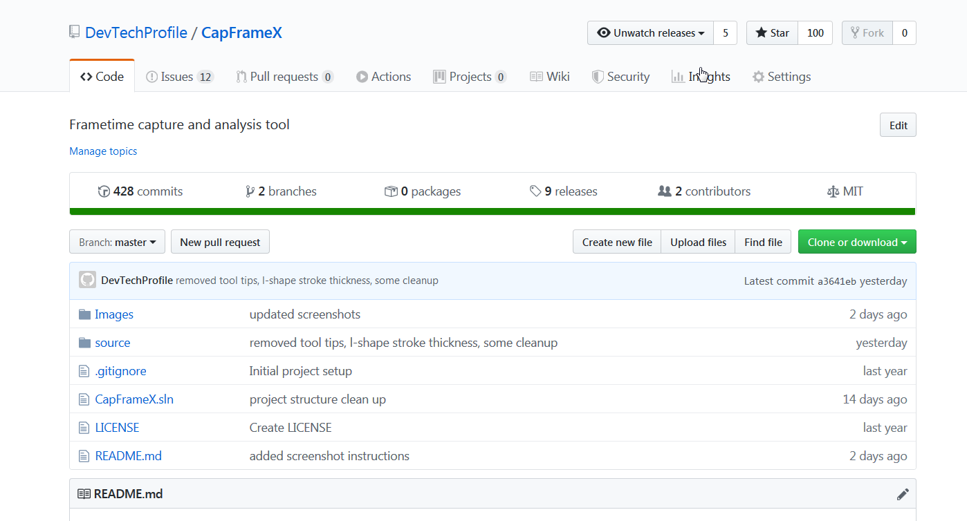

@Taxxor Wir haben die 100 Stargazers voll auf GitHub! 🥳 Ich muss ganz ehrlich sagen, dass mich das persönlich ganz besonders freut.
Gerne, aber wo finde ich die? Im Ordner von CapFrameX ist nur das Programm.
Dokumente\CapFrameX\Captures
Reaktionen: adius
Guten Abend
Sorry das es so lange gedauert hat. Hier nun die Datei zu dem oben gezeigtem Screenshot. Was mir da noch aufgefallen ist das die Uhrzeit des Datenerfassen und der gespeicherten Daten nicht übereinstimmen. Warum?
Reaktionen: ZeroStrat
