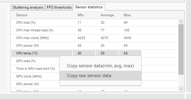

( das "s" in "CPU max thread load(s)" hab ich gerade zu "%" korrigiert, nicht dass du das als Bug berichten willst^^)

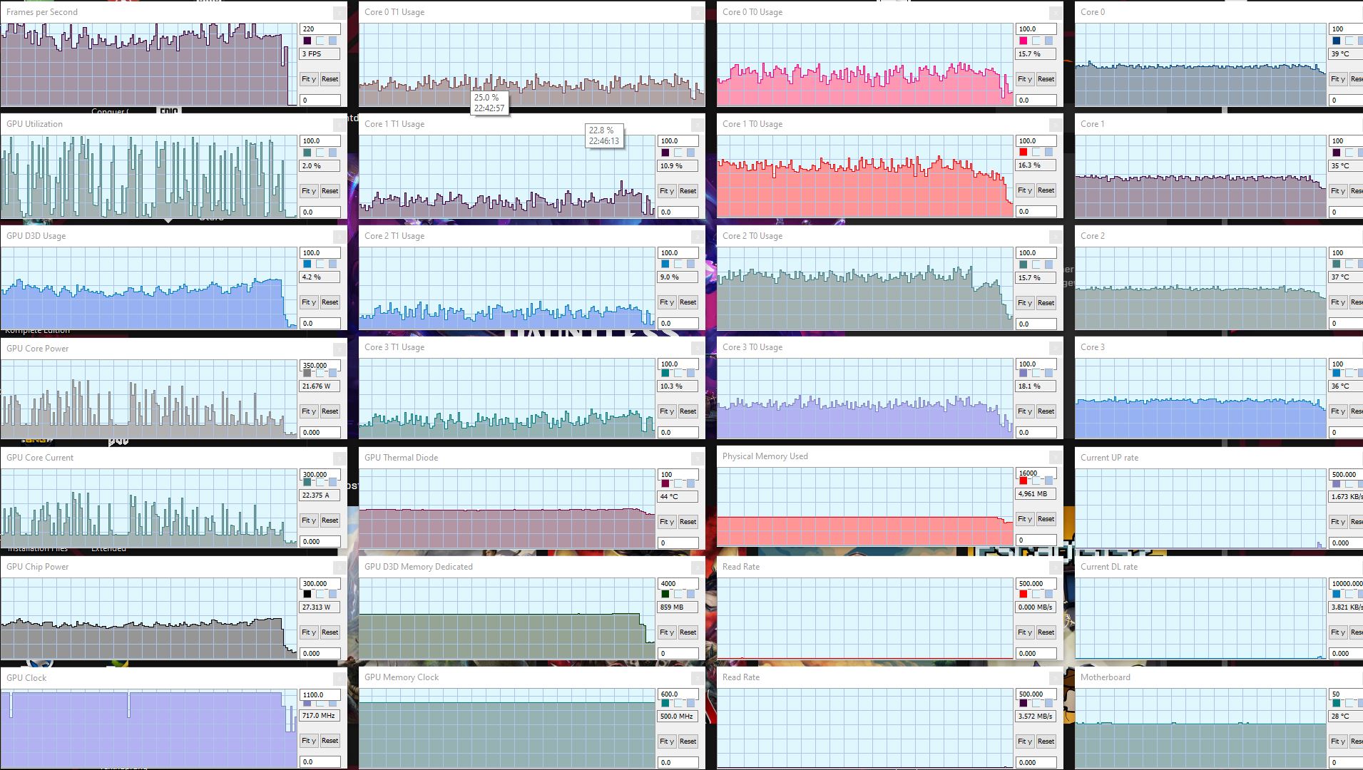

bisher habe ich immer direkt nach dem Spiel/der Aufnahme ein Screenshot von den HW-Info-Graphen gemacht, um die Auslastungen etc. ungefähr zu sehen, ohne loggen zu müssen
mal als Beispiel BF 5

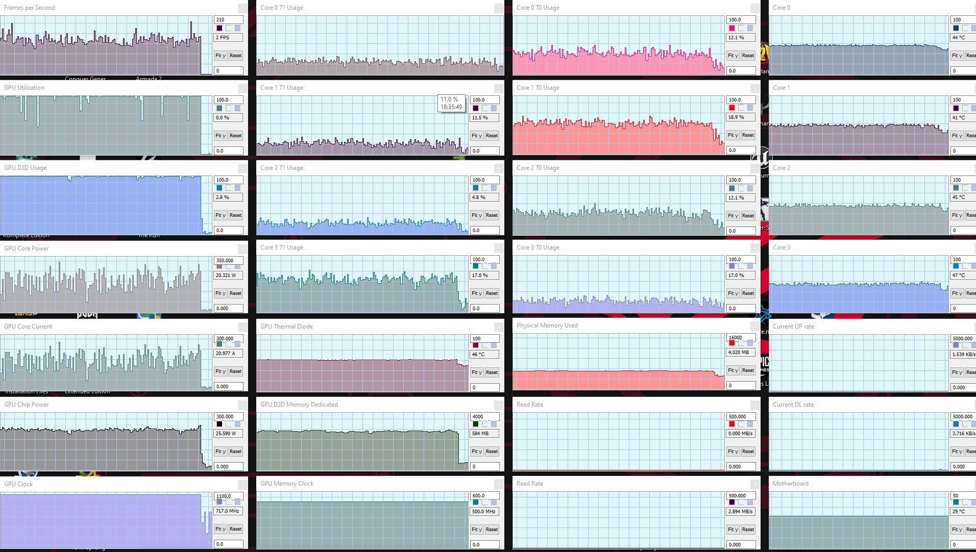

hier z.B. mal Unreal in low und high, Kern 3 wird unterschiedlich belastet

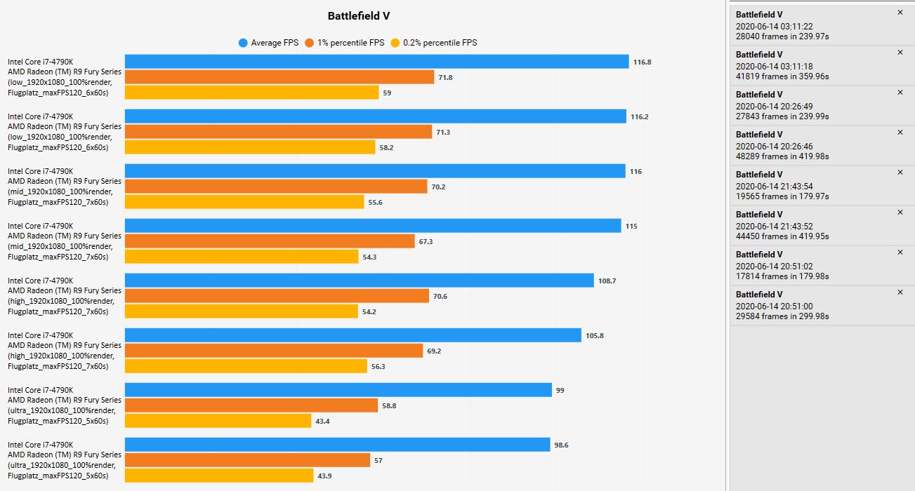

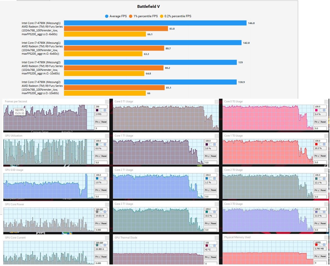

naja, ich messe halt direkt beim zocken, keine feste Testsequenz, aber ich versuche es ähnlich zu gestalten, so ist es natürlich "etwas verfälschend"
ich habe 60 s gewählt, weil ich mir zutraue so lange im Durchschnitt zu überleben :D , um die Messung nicht durch Einblendung der Stats/Wiedereinstiegsansicht zu "verfälschen"
und dann aggregiere ich die zusammengehörigen Messungen je Map
bei manchen Messungen ignoriert er viel Ausreißer, wenn ohne Outliners aggregiert, wobei die Ergebnisse nicht großartig abweichen, ob mit oder ohne Outliners
