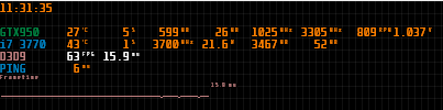

Sich den Ping anzeigen lassen im OSD , wie mit dem MSI Afterburner , wäre noch Cool.
Das kommt doch auch von RTSS und nicht vom Afterburner, kannst du also mit dem Overlay Editor vom RTSS ganz einfach drüber legen wenn du den sehen willst
@TP555
Du fügst den Ping als Data Source hinzu und gibst dann unter Layouts>Edit Die Adresse ein, für die der Ping ausgeführt werden soll.
Dann ziehst du dir nen Layer rein, auf den du den Ping legst

In CX kannst du unser Overlay auch manuell nach unten verschieben, das macht es einfacher, wenn du den Ping mit dem Editor einfügst, dann kannst du unser Overlay darunter platzieren und erweitern ohne dass es mit dem Ping überlappt.
Du kannst den ms Wert natürlich auch einfach ohne Bezeichnung irgendwo in eine andere Ecke schieben
TP555 schrieb:
Wie genau meinst du das ?
Layers>Add und dann doppelklick drauf, dann kannst du mit dem + symbol den Ping als Data Source auswählen und mit dem Haken bei Add current value macro den Wert einfügen
Gar nicht, du hast es ja jetzt im overlay^^

ok , es wird aber nur auch in-Game , also ausserhalb des Overlay Editors angezeigt , wenn der Editor gestartet ist !
mfg.
Wenn wir eine Ping Funktion direkt in CapframeX einbauen würden, ginge das natürlich^^
@Taxxor
ahso deshalb , Funktioniert das nur wenn der Editor offen bleibt ?
Naja , ist zwar unschön , aber kann man noch mit Leben :D
mfg.
Wenn du das Layout so speicherst und im RTSS bei der OverlayEditor.dll auch den haken davor aktiviert, sollte es immer da sein, wo auch ein RTSS Overlay ist.
@Taxxor
Jo , das wars , war ganz schön kompliziert wenn mans nicht weiss.
Vielen Dank für deine Hilfe :heilig:
