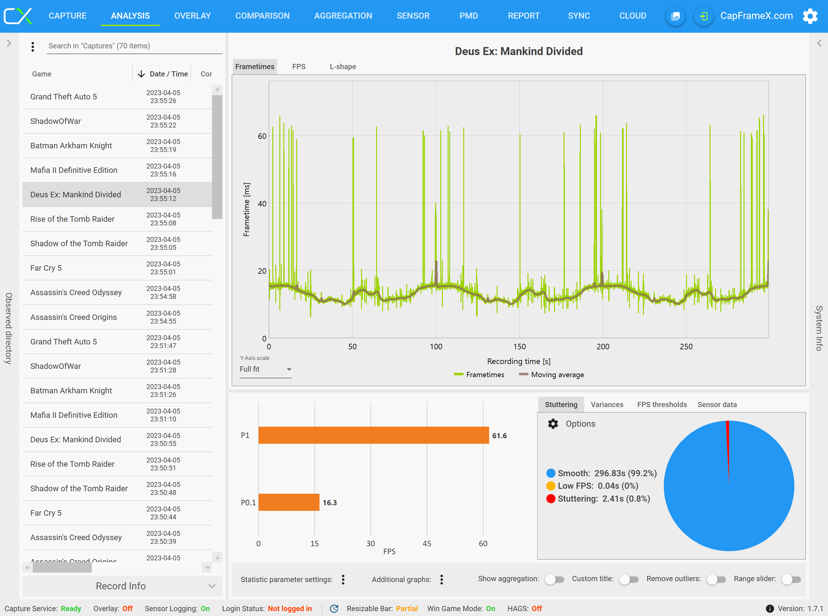

Noch eine Frage: Wie genau darf ich die Option mit den "Outliers" verstehen?
Sollte ich die in meiner speziellen Betrachtung (nur P1 und P0.1) rausnehmen oder drin lassen?
Speziell in den P0.1-Werten kommen da wesentlich andere Werte raus und weiß nicht so recht, wie ich das einordnen soll...
Der P1-Wert verändert das (naturgemäß) kaum...

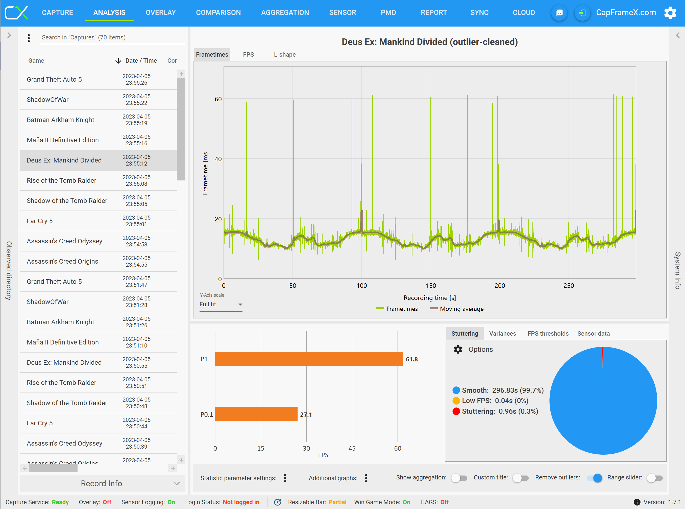

Die funktion ist eigentlich mehr dafür gedacht, dass du, wenn du jetzt nur einen riesen Strich nach oben hättest, damit einen besser lesbaren graphen bekommst.
Für Performance Metriken sollte das generell nicht verwendet werden
Ah ok, danke für die Info - dann lass ich die Outliners drin 👍🏼
Ja, die Outliners würde ich auch drin lassen.....aber was ist denn mit dem Frametimeverlauf los?
Das sieht ja grauenhaft aus....liegt das am Spiel oder läuft auf deinem PC irgendwas falsch?

Ja das sieht so nicht gut aus.
Ist das dx12 oder 11?
Naja und du kannst überlegen ob du die Percentile oder lieber die low frametimes anguckst.
Percentile ignorieren halt eine gewisse Anzahl an Frametime peaks und können daher extrem schwanken.
In deinem zweiten bild sehe ich p0.1 von 27, was in ms 37 sind....also der niedrigste derdrei mittelhohen peaks.
Mit einem zufälligen peak weniger, ist der nächste ca. 23ms.....das ergibt dann einen um 55% besseren P0.1 Wert von 42.
Nimmt man den Mittelwert der schlechtesten 0,1% der Frametimes, macht ein peak mehr oder weniger keinen so unrealistischen Sprung aus.
Wenn du die Ruckler nicht messen möchtest, wäre p5 oder so besser.
Auch fällt mir auf, dass diese drei mittelhohen peaks immer am ende der Messungen kommen...entweder wird da bei der Aufnahme ein Fehler am ende gemacht, oder das aggregieren hat einen Bug....das ist nicht normal.

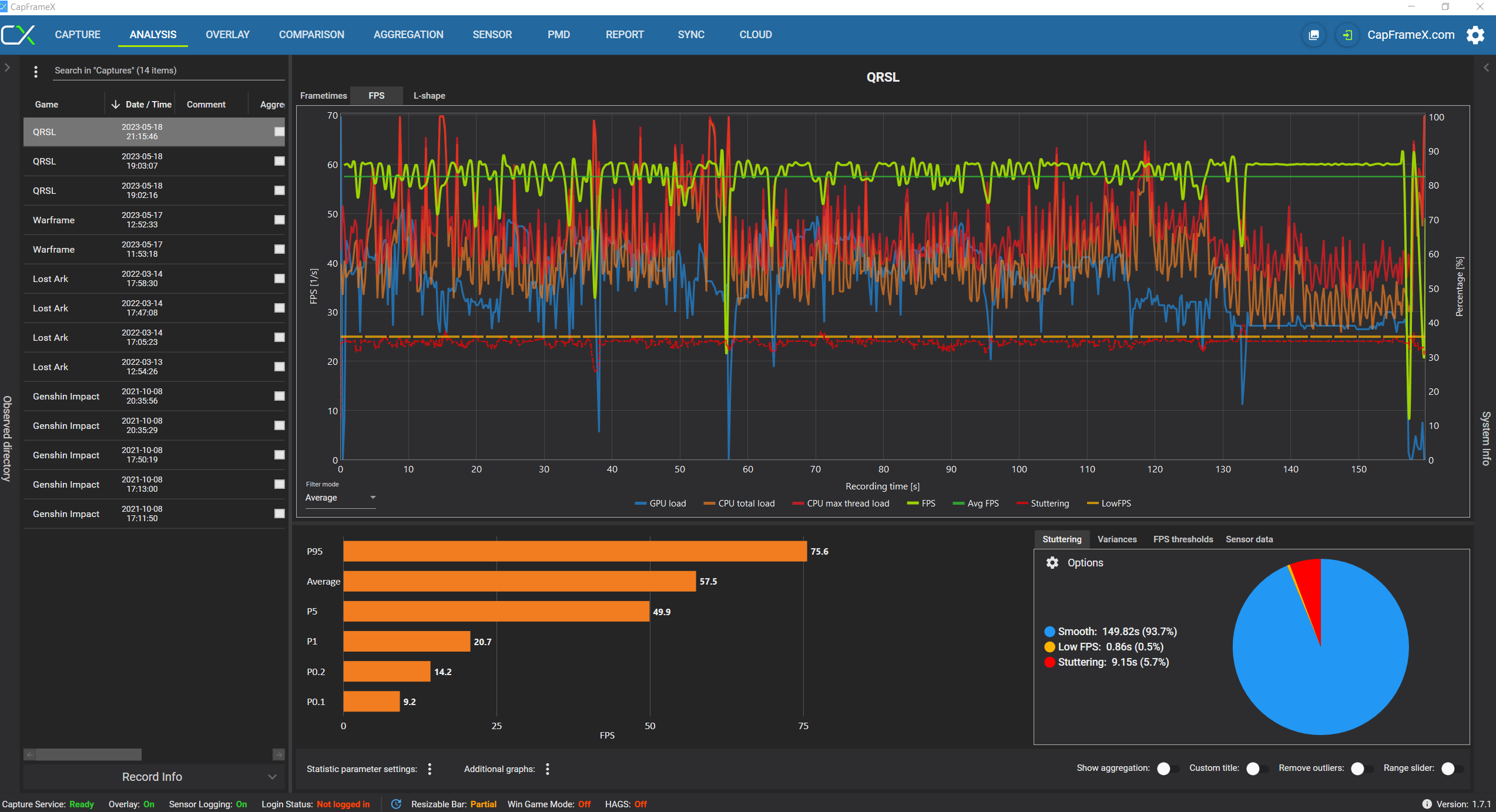

Guten Abend zusammen, ich habe bei Tower of Fantasy immer wieder mit Rucklern zu kämpfen. Nun bin ich mir bei der Auswertung einer CapFrameX Aufzeichnung nicht sicher was jetzt genau die Schwachstelle in meinem PC und hoffe ihr könnt mir helfen.
Hardware: Intel Core i5-4670K, NVIDIA GeForce GTX 1070, 16GB (2x8GB) 1866MT/s
