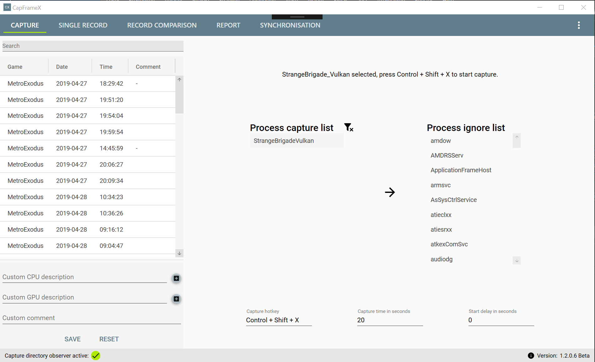

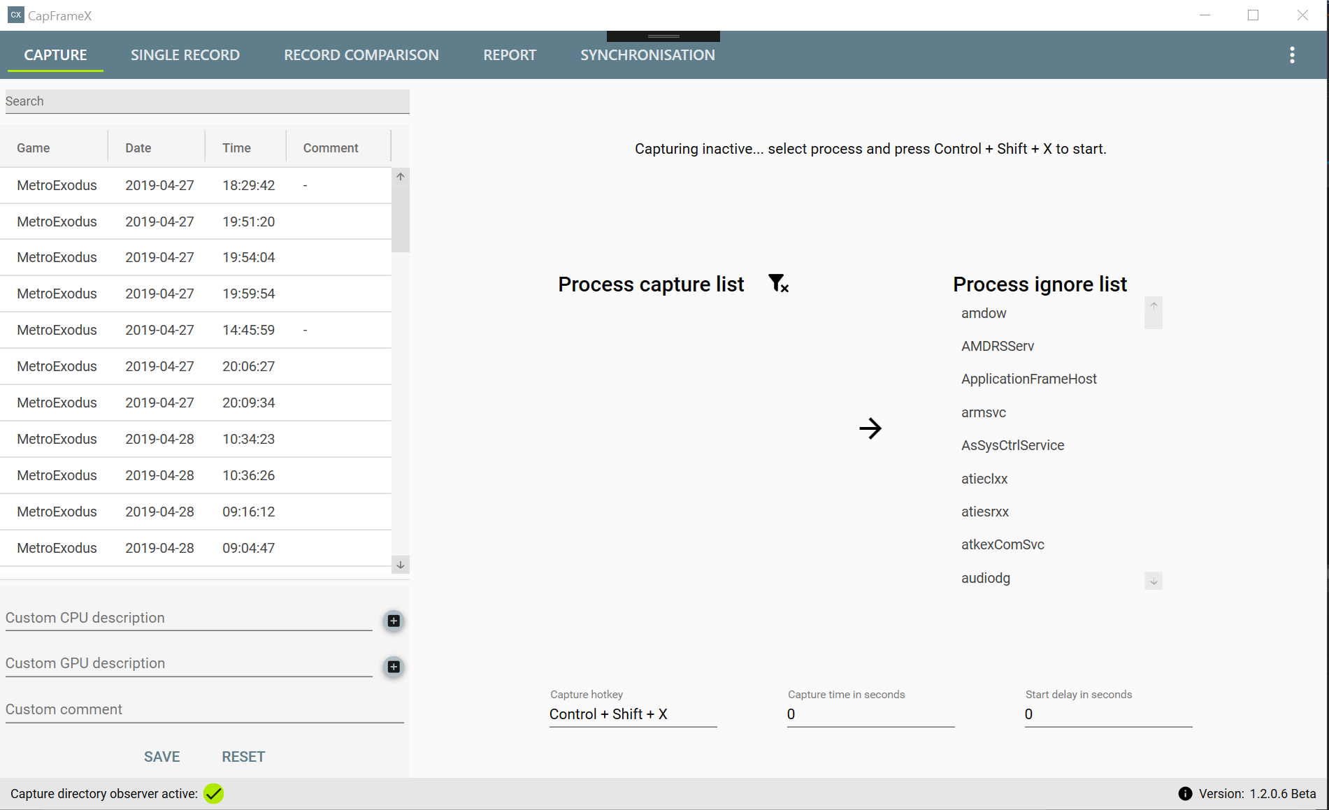

Die Ignore Liste würde ich vielleicht nicht dauerhaft anzeigen lassen, interessiert ja im Grunde nicht was da drin steht, es sei denn, man hat aus versehen was reingeschoben, was man wieder rausholen will.

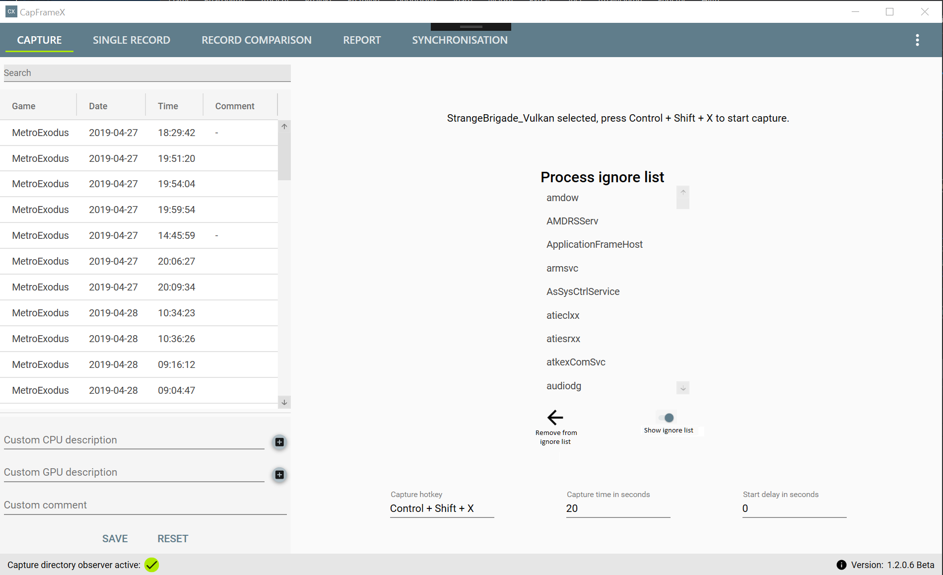

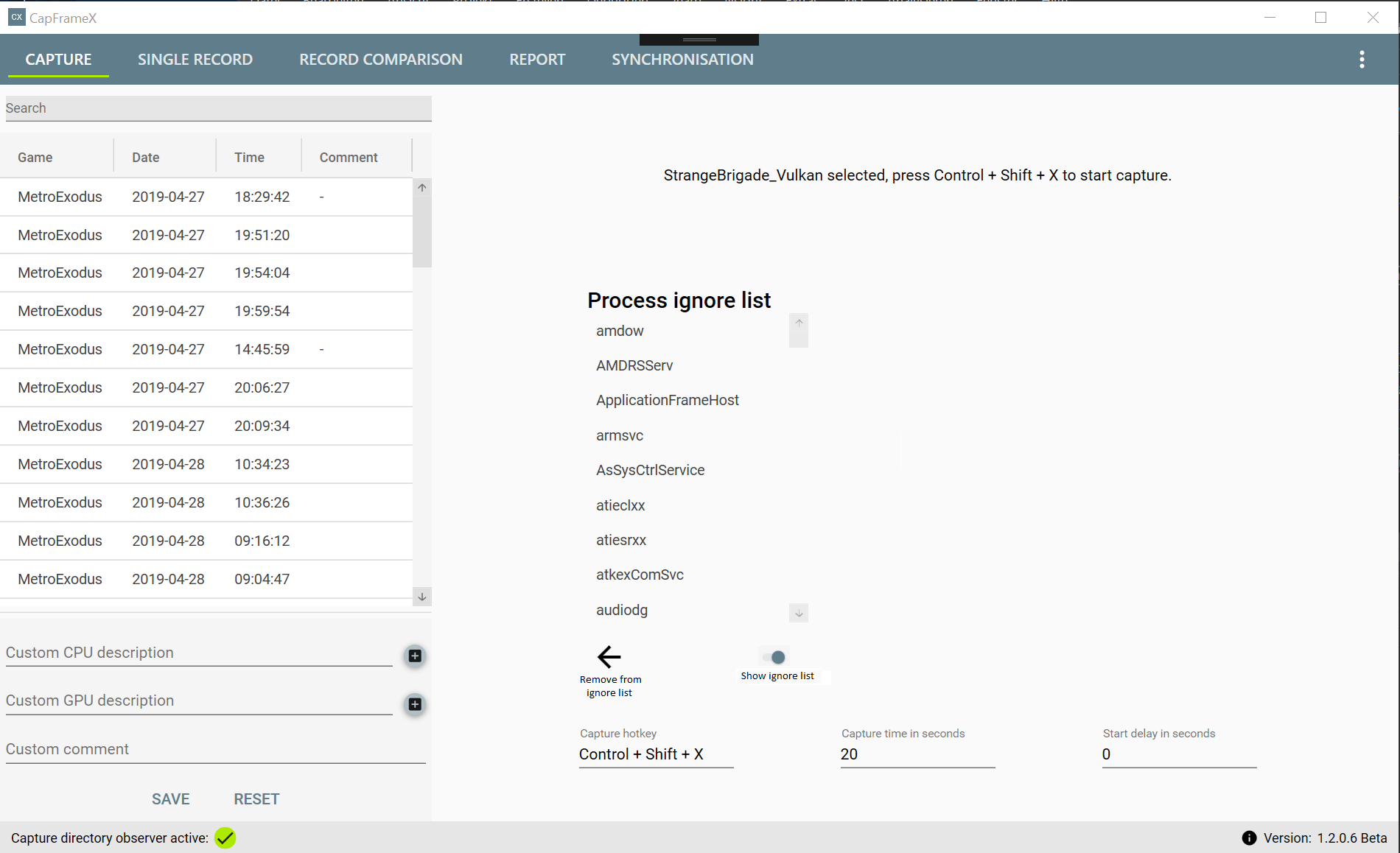

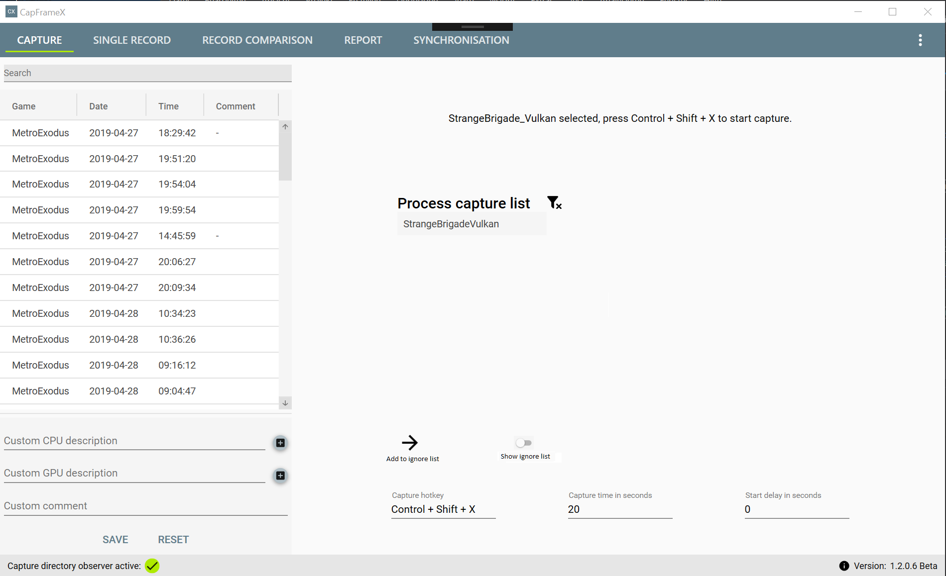

Den Pfeil könnte man unter die Capture Liste packen mit "Add to ignore list" (oder das hinzufügen genau wie das löschen per kontextmenü machen) und die Ignore Liste selbst ist dann ein Button daneben(also auch unter der Liste), der die Liste anstelle der Capture Liste anzeigen lässt.
So sparst du dir die Hälfte an Platz
Z
ZeroStrat
Ich würde dann aber die Process-Liste zentral darstellen, wenn die Ignore-Liste collapsed ist.

Derzeit würde ich das auch machen, also so wie bei meinen beiden Bildern, nur zentriert.
Wenn die Ignore Liste dargestellt wird, kann sie ja die Prozessliste überlagern bzw diese verschwindet dann(wie in den Bildern dargestellt), die braucht man in dem Moment ja auch nicht.
Aber kann ja sein, dass du später mal noch was anderes anzeigen lassen möchtest, dann hast du Platz dafür^^
Also aktuell dann so
