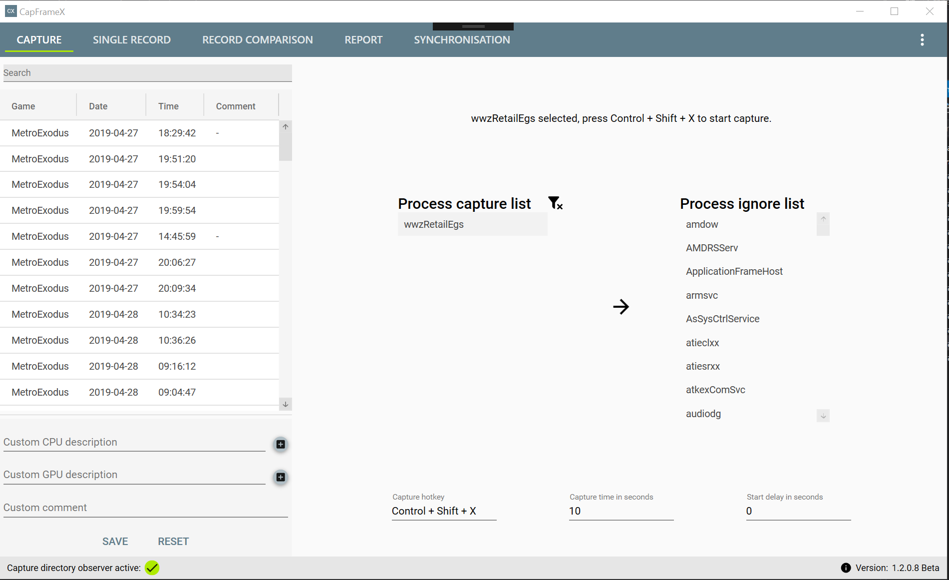

Timer läuft bzw. ist nun angebunden. Beispiel mit 10 Sekunden:
778081
Neue Version mit folgenden Änderungen:
  • Service wird ein bisschen zügiger aufgerufen. Auf meinem System liegt der Delay bei unter einer Sekunde
  • Neue Aufzeichnungen werden oben in der Liste eingefügt, so dass man nicht mehr scrollen muss, wenn man eine gerade gemachte Aufzeichnung analysieren will
  • Info Text wird instantan aktualisiert, wenn man Aktionen durchführt auf der Capture Seite
  • Capture time ist nun einstellbar. Ist dann aktiv, wenn der Wert ungleich 0 ist
  • @Taxxor ist weiterhin ausgiebig beschäftigt mit Tests :D

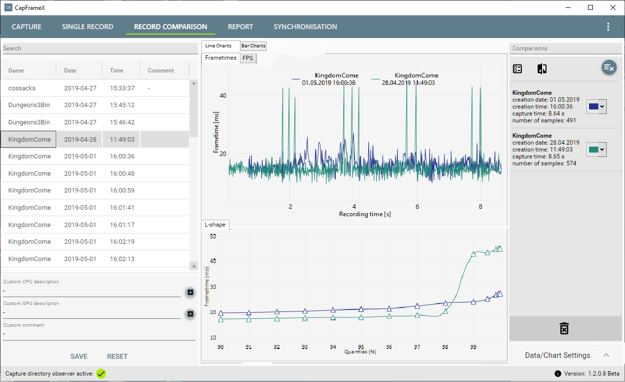

Ich wäre ja für die Horizontalbalken ála PCGH, damit die Comparison Seite mal fertig wird^^
Aber eine Pause hättest du dir auch verdient.
Reaktionen: Beschi
Jefferson braucht noch bis Ende der Woche. Ich glaube, ich setze mich dann morgen doch nochmal an die Comparison Seite, wenigstens konzeptionell.
@ZeroStrat
Schon mal grob meine ersten Gedanken:
Als erstes würde ich den Hex Code und den farbigen Kreis aus der rechten Liste rausnehmen, damit machst du die Liste direkt mal 50% schmaler.
Die Liste würde ich dann bis fast ganz nach unten ziehen, die Data/Chart Settings darunter, so breit wie die Liste. Beim Aufklappen wird dann auch nur die Liste überdeckt bzw. verkleinert.
Dann würde ich die L Shapes ins gleiche Tab packen, da ja die vertikalen Balken wegfallen, dann hat man beides zusammen.
Für die Balkendiagramme dann einen neuen Tab, während die Liste rechts sowie die Data/Chart Settings bestehen bleiben.
Die Settings fallen dann etwas umfangreicher aus, unterteilt in Settings für die Graphen und Settings für die Balken.
Bei den Settings für die Balken kann man dann z.B. einstellen, welche Parameter man sehen möchte(genau wie bei der Single Record Page, vielleicht hier auf maximal 3 gleichzeitig begrenzt) und nach was die Balken sortiert sein sollen, da würde dann nur das zur Auswahl stehen, was man auch bei den Parametern ausgewählt hat.
Die Beschriftung der Balken läuft über das Menü in der rechten Liste, wie jetzt auch. Dort würde ich aber den jeweiligen Kontext auch gerne sehen, damit man einen Record auch gezielter identifizieren und rauslöschen kann.
Die Balkendicke sollte immer gleich sein und auch die Abstände zwischen den Records sollten konstant bleiben und die Dicke der Balken auch nicht mit dem Fenster skalieren, wie auf der Single Record Page, wo die Balken auseinander gehen und sehr dick werden wenn man das Fenster vergrößert und nur wenige Balken hat.
Wenn man nur zwei Records drin hat mit 2 Parametern, dann ist eben im Fenstermodus 60% und im Vollbild dann 80% der Seite leer, dafür sind aber die Balken nah beieinander damit man den optischen Vergleich bestmöglich sieht.
Das Setting für absoluter und relativer Vergleich in der Liste entfällt komplett, da ja durch Mouseover über einen Balken der Relativmodus von jeweiligen Balken ausgehend getriggert werden soll.
Allerdings nur so, dass die Beschriftung von absoluten fps in relative % wechselt und nicht, dass sich die Balkenlängen selbst verändern, wie aktuell.

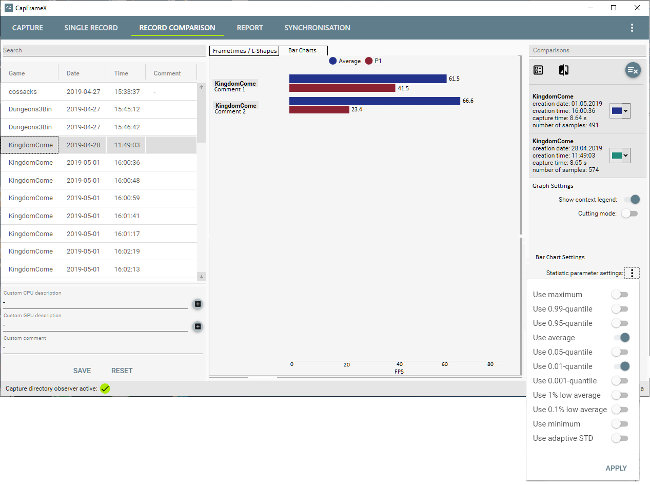

Ein paar Paint Bilder, wie das in etwa aussehen könnte:
778407
778408
778413
Reaktionen: Beschi und ZeroStrat
Cool, dann haben wir schon mal eine Diskussionsgrundlage. 👍
Reaktionen: Beschi und Taxxor
Ergänzung zur Beschriftung der Balken:
Eigentlich vergleicht man doch sowieso nur Records des gleichen Spiels, meist sogar der gleichen Szene.
Mir wäre zumindest kein Fall geläufig, in dem man verschiedene Spiele hier miteinander vergleichen würde.
Daraus ließen sich auch keine relevanten Informationen ziehen.
Was würde es mir z.B. bringen, wenn ich eine Szene aus Kindom Come mit einer Szene aus Metro Exodus vergleiche?
Die realistischen Anwendungsfälle, die ich sehe, wären:
  • Gleiches Spiel, andere Szenen, gleiche Settings, gleiche Hardware
  • Gleiches Spiel, gleiche Szenen, andere Settings, gleiche Hardware
  • Gleiches Spiel, gleiche Szenen, gleiche Settings, andere Hardware
Dann könnte man auch nur auf den Kontext als Beschriftung setzen und den Namen des Spiels einmal als Überschrift über das gesamte Feld schreiben, entweder automatisch aufgrund der Records in der Liste, oder man macht ein Feld hin, wo man selbst was reinschreiben kann, z.B. "Kingdome Come RAM Latenz Vergleich"
Am besten beides zusammen: Der Name des Prozess wird automatisch reingeschrieben, damit man nicht jedes mal manuell was reinschreiben muss, wenn man aber zusätzliche Infos in die Überschrift packen will, kann man sie bearbeiten.
Dazu müsste natürlich eingestellt werden, dass man nur gleiche Spiele in die Liste ziehen darf.
Diese Beschränkung würde dafür im Gegenzug das Bild deutlich aufräumen, auch im Hinblick auf einen späteren png Export, weil nicht vor jedem einzelnen Balken "Kindgom Come" stehen müsste.
Auch die Beschriftung der Legende bei den Graphen würde dadurch schlanker werden.
Ein Fall fällt mir doch ein:
Wenn man z.B. vor einem Hardwarewechsel 4 Spiele bencht und nach dem Hardwarewechsel die gleichen Spiele und Szenen noch mal, und das gebündelt darstellen will, hat man in der Comparison 8 Balken mit 4 Spielen jeweils vorher und nachher.
Genau so wenn man RAM Skalierung in mehreren spielen testet und dort auch alles in einer Tabelle haben möchte, also immer je 2 Datensätze pro Spiel in verschiedenen settings.
Das wäre mit der oben genannten Vorgehensweise nicht möglich, andererseits sind dann die Comparisons, in denen man immer das gleiche Spiel hat, wieder unnötig viel beschriftet.
Einfachste Lösung wäre eine "Hide Process Name" Option, am besten als gut sichtbarer Button dort wo auch der Button für die Kontextauswahl ist oder direkt in diesem Menü.
Dann könnte man für den Fall, dass man nur gleiche Spiele drin hat die Namen ausblenden und wenn man verschiedene drin hat einblenden.
Die Überschrift würde dann weiterhin so funktionieren, wie oben beschrieben, der Name des ersten Prozesses, der in die Liste gezogen wird, wird automatisch reingeschrieben, wenn man verschiedene Spiele reinzieht, kann man die Überschrift ja bearbeiten.
Für mehrere Spiele müsste man dann übrigens auch eine weitere Option für die Sortierung bieten, dass man nach Namen oder Kontext sortieren kann.
Und eine freie Sortierung, wo es einfach so angeordnet ist, wie es in der rechten Liste steht. Dann muss man die Einträge dort per Drag and Drop verschieben können.

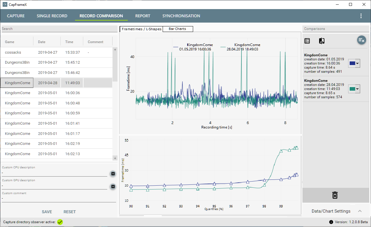

ZeroStrat schrieb:
  • Die L-Shapes kommen wieder mehr in den Vordergrund. Das finde ich gut, weil ich möchte, dass sich der Begriff und insbesondere das Konzept dahinter etabliert in der Szene.
Das war auch das Ziel. Als Computerbase mit den Frametime Messungen angefangen hat, hatte man auch immer den L-Shape Graph direkt unter den Frametime Graph gepackt.
Auf die Gefahr hin, dass es unübersichtlich wird, wenn du den Post erweiterst, hier mal meine Ergänzungen zu deinen Ergänzungen^^
ZeroStrat schrieb:
  • Ein Sortierung-Button sollte direkt neben dem Balkendiagramm positioniert werden und nicht in den Settings "versteckt" sein.
Fände ich auch besser, jedoch wollte ich dem Frame für die Diagramme möglichst wenig Platz weg nehmen, man könnte so einen Button aber genauso gut rechts oben platzieren, wo die Kontextauswahl ist, dann ist er direkt daneben und nimmt gleichzeitig keinen Platz weg.
ZeroStrat schrieb:
  • Die Listeneinträge können noch schlanker werden.
Ich hatte keine Ahnung, wie wichtig dir die Informationen sind, die momentan dort drin stehen, deshalb hab ich sie erst mal so gelassen. Aber ich denke wenn man den einstellbaren Kontext dort reinpackt, kann man den Großteil der anderen Infos auch weglassen.
Bei der Breite wollte ich nur so viel wegnehmen, dass die Settings, die dann die gleiche Breite haben, noch genug Platz haben, aber wenn man aus "Statistic parameter settings" nur "Parameter settings" macht, kann man schon wieder schmaler gehen.
ZeroStrat schrieb:
  • Die Settings können noch ein wenig platzsparender sein. 50% der Höhe sollten reichen.
Auch da habe ich es erst mal extra soweit hochgezogen, falls du noch mehr Dinge dort reinpacken willst, die Höhe war eher ein Platzhalter. Es scheint ja so, als werden es eher weniger Dinge^^
Übrigens, wenn du die Sortierung schon nicht in den Settings sondern direkt beim Balkendiagramm haben möchtest, braucht es eigentlich auch die Parameter Auswahl nicht in diesen Settings, die könnten dann ebenfalls als Button neben den Sortierungs Button.
Denn an der Stelle ist durch den Wegfall des Absolut/Relativ Buttons sowieso nur noch der Kontext Button, Platz wäre noch für mindestens drei weitere Buttons, zwei davon können dann die Sortierung und die Parameter Auswahl sein.
Dann ist das Settings Menü nur fast leer^^
ZeroStrat schrieb:
  • Ich möchte unbedingt die FPS visualisieren. Aber wo sollte der Schalter hin, um das umschalten zu können? Eine Integration in die Settings fänd ich suboptimal.
Wäre ein Tab im Tab möglich? Dann sind die L-Shapes unten immer da und oben kann man zwischen Frametimes und FPS wechseln.
778654
Alternativ könnte man hier auch den potenziell vierten Button über die rechte Liste packen zum umschalten, der dann nur sichtbar ist, wenn man sich im Line Charts Tab befindet.
Genau so könnte man die Parameter und Sortierungs Buttons nur einblenden, wenn man sich im Bar Charts Tab befindet.
Einzig der Kontextauswahl Button wäre in beiden Ansichten sichtbar, weil er auch als einziger in beiden Verwendung findet.
Dann sieht es da oben auch immer aufgeräumt aus^^

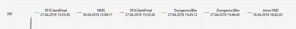

Und noch drei allgemeine Anmerkungen, die die aktuelle Version betreffen, aber auch in der zukünftigen Version relevant sind:
- Bei der Legende der Graphen, sofern sie denn drin bleibt, muss der Strich definitiv dicker sein, ruhig 3-4x so dick. Meine Augen sind nicht die schlechtesten, aber ich kann die einzelnen Farben bei der Legende sehr schwer auseinander halten.
778678
- Die L-Shapes werden nicht dicker, wenn man mit der Maus auf einem Eintrag in der Liste ist. Vor Allem wenn sie später zusammen mit den Frametimes in einem View sind, sollte das rein.
- Wenn möglich, sollte dabei auch nicht nur die jeweilige Linie dicker, sondern die anderen Linien leicht transparent werden, gerade wenn die Linien nah beieinander sind, hilft das. Betrifft sowohl L-Shapes als auch Frametime/FPS Graphen.
