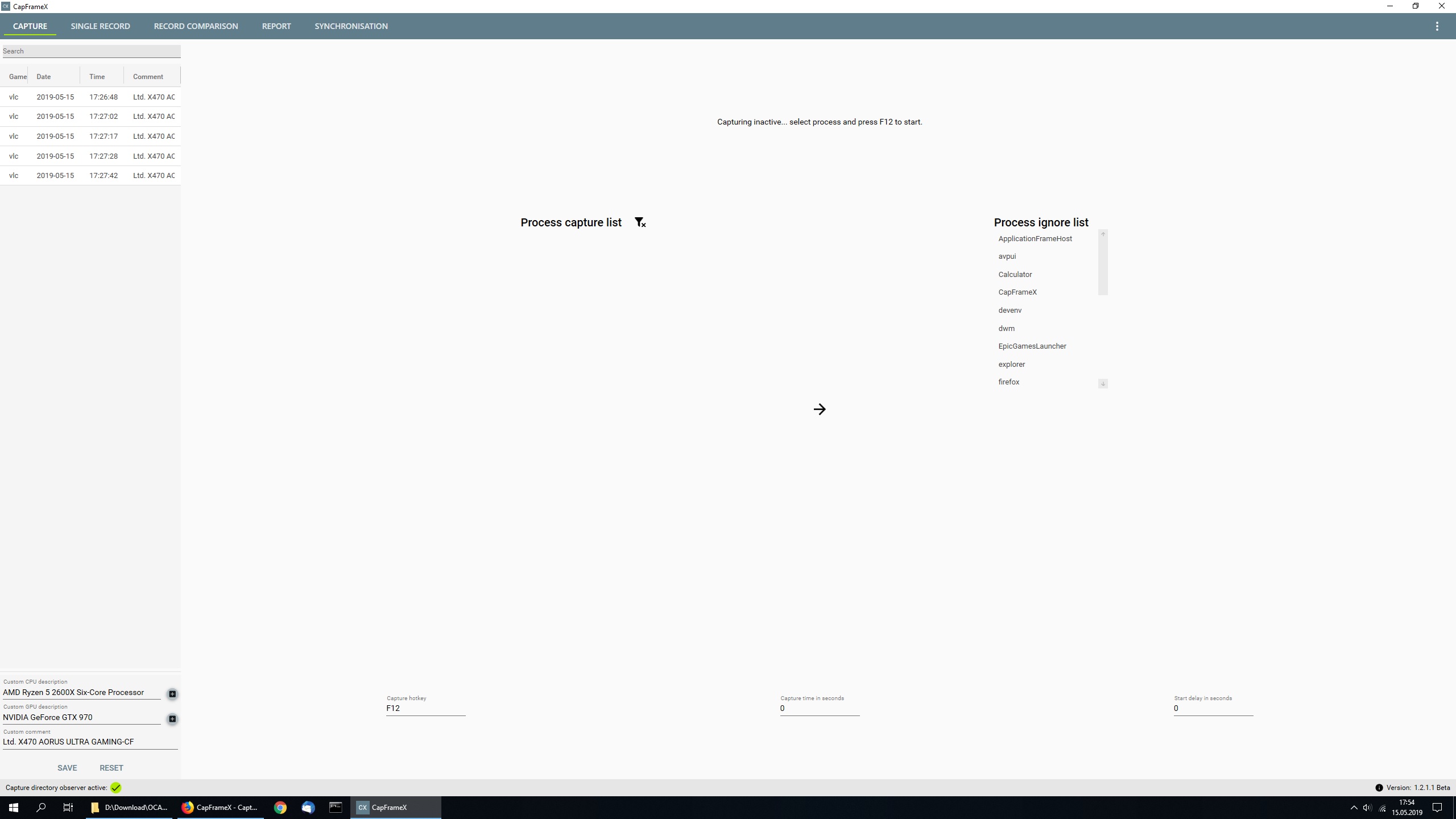

Moin moin,
Der optische Eindruck:
  • für mich darf es gern mehr Kontrast sein
  • auf der Record-Seite würde ich der Tabelle auch unterschiedliche Grautöne für alternierende Spalten geben
782135
- auf meinem 32" WQHD Monitor im Vollbild "verliert" sich alles etwas auf der Capture-Seite
782131
=> eventuell macht es Sinn die "Optionsfenster" (Capture time etc.) links/oben fix zu positionieren
- In der Übersicht rechts fehlt der "Comment" und ich habe nicht verstanden warum ich das "T" in den Kreisen durch klick in ein Häckchen wandeln kann
782195
Auffälligkeiten:
  • Capture Time default-Wert "0" ist verwirrend ohne Information dass hier bis zum erneuten Betätigen des Hotkey aufgezeichnet wird
  • Hotkey ist nicht persistent, d.h. nach Neustart wieder F12
  • Kommentare werden teilweise erst nach Neustart sichtbar in der Übersicht

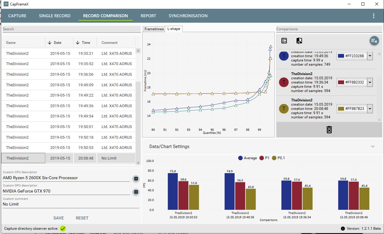

Ich bin überraschend schnell damit klar gekommen. Das drag&drop weiß zu gefallen! Ein paar Sachen sind im ersten Moment verwirrend, aber mit ein wenig probieren war es kein Hexenwerk.
Gruß Beschi
Ich wüsste aber auch nicht, warum man die Capture Seite im vollbild nutzen sollte^^
Macht OCAT aber z.B. auch nicht anders, eventuell könnte man "0=no limit" drunter schreiben.
Und sofern eingestellt, die ablaufende Capture Zeit während der Aufnahme anzeigen.
