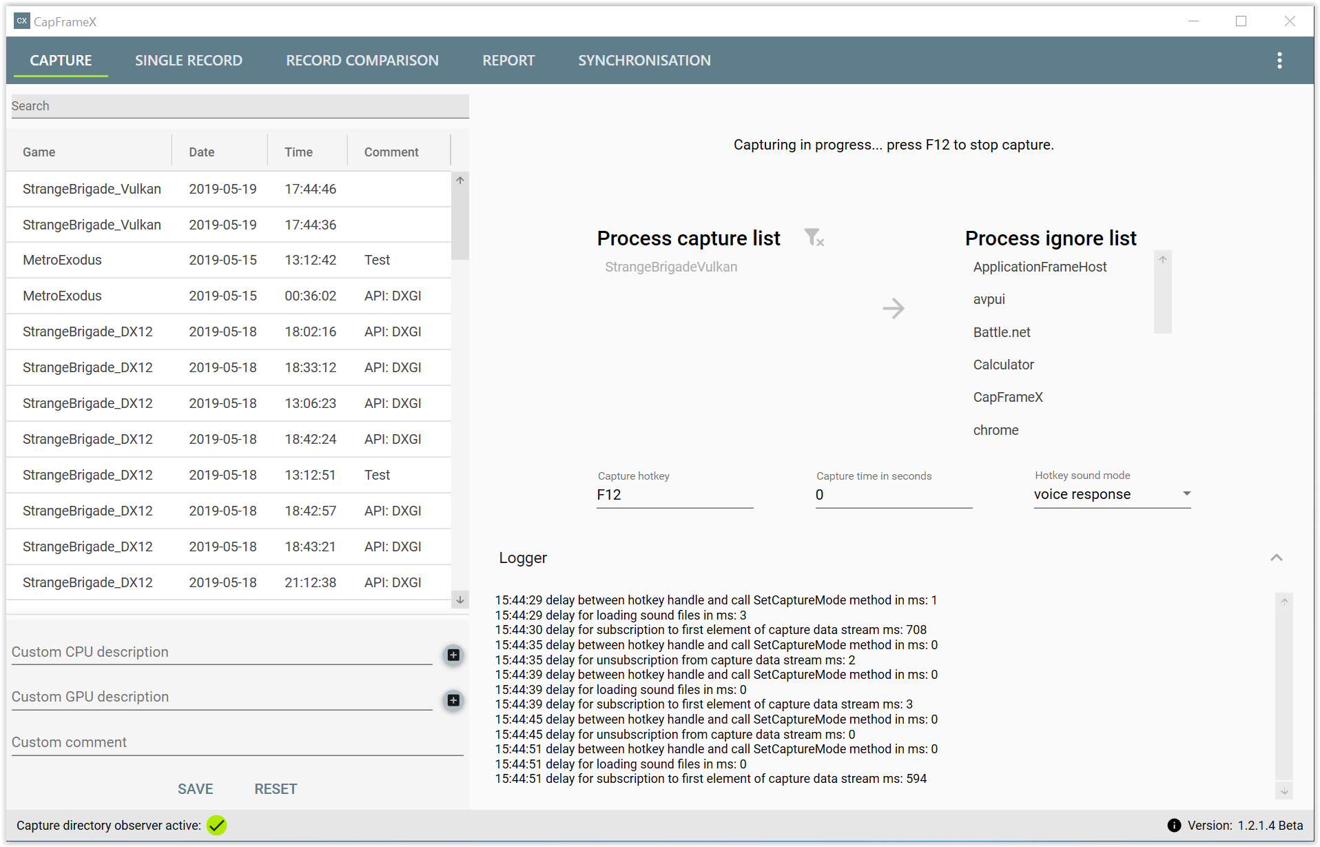

Hier mal die Ergebnisse des Loggings. Das sich Einklinken in den Datenstrom kostet immer noch brutal viel Zeit. Mal schauen, was ich da machen kann.
@ZeroStrat Also diese 600ms und 700ms ist die Zeit vom Hotkey bis der erst Wert rausgeholt wird? Bedeutet die 10s Aufnahmen sind zwar 10s lang, beschreiben aber vom Hotkey ausgehend die Ingame Werte von 0,6s bis 10,6s?
Aber einmal sind es auch nur 3ms, möglich scheint es dann ja schon zu sein.
Ich würde gerne mal sehen, welche Zeit bei mir für die erste und zweite Zeile steht, wo es bei dir insg. 4ms im schlechtesten Fall sind
Ja, das ist der Effekt bei dem Delay. Ich mache gerade mal noch ne Version fertig, dann kannst du das selbst mal testen.
Die Diskrepanz ist aber schon interessant.
1. Messung : 708ms
2. Messung : 3ms
3. Messung: 594ms
