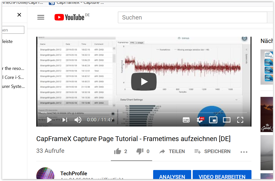

Ich bekomme das Thumbnail auf YT nicht scharf. Es scheint auch nicht richtig aktualisiert zu werden, obwohl ich folgende beachtet habe:
Eine Auflösung von 1.280 x 720 (minimale Breite: 640 Pixel) Bildformate wie JPG, GIF, BMP oder PNG. Maximale Größe: 2 MB. Verwende am besten ein Seitenverhältnis von 16:9, da dies bei YouTube-Playern und -Vorschauen am häufigsten verwendet wird.
Für mich sieht es scharf genug aus^^
785682
Oder hast du da ein anderes Thumbnail eingefügt?
Bei mir sieht es so aus und es ist abgeschnitten oben und unten:
785685
Reaktionen: cm87
Hm, bei mir passt es...

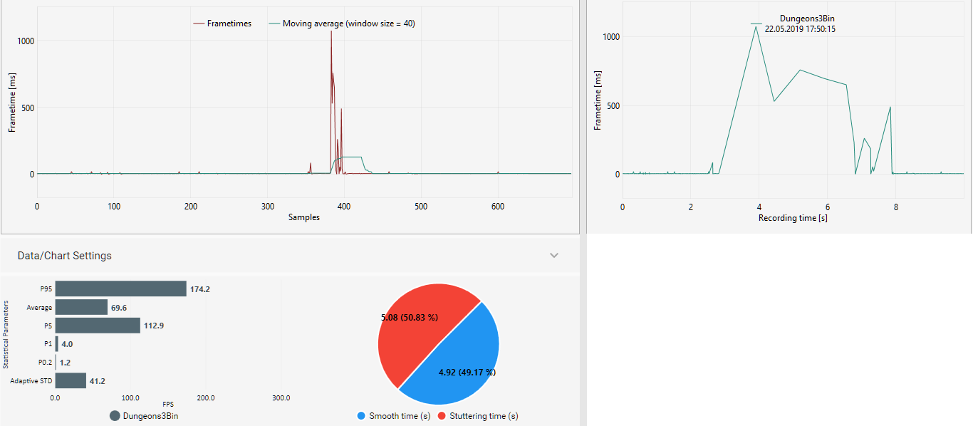

  • In der Single Record View auf der X-Achse die Zeit statt den Samples darstellen, wie in der Comparison View. So kann man die Länge direkt sehen und der Graph verläuft dadurch auch immer so, wie sich die Frametimes in Echtzeit verhalten haben. Außerdem ist die Darstellung dann über die Views hinweg konsistent. Dieser Record hier ist ein gutes Beispiel, 50% der Zeit hatte man hohe Frametimes und dadurch Stuttering. Der Frametime Verlauf spiegelt das aber überhaupt nicht wieder, da die reine Anzahl der Frames im Vergleich sehr gering ist und es dadurch so aussieht, als hätte man nur einen kurzen Hänger gehabt.
In der Comparison View, wo die Zeit auf der X-Achse ist, sieht das besser aus.
Man könnte ja eine Option zur Verfügung stellen, womit man zwischen Sample und Time umschalten kann.
Das könnte man in der Tat tun, in den Data/Chart Settings ist ja noch Platz^^
Aber nur für die Single Records, für die Comparison macht das keinen Sinn, sobald man mehrere Graphen in einem Diagramm hat, kann es für einen sinnvollen Vergleich nur über die Zeit gehen.
