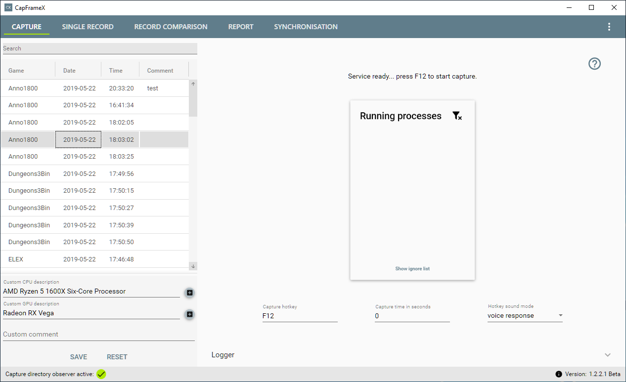

Capture View
Mit dieser Seite startet CapFrameX.
Hier können die Einstellungen zum Aufzeichnen von Benchmarks getätigt werden. Auch funktioniert die Benchmark Funktion aktuell nur, solange man sich in diesem View befindet.
787985
Ganz oben gibt ein Infotext Auskunft ĂĽber den aktuellen Status des Capture Service.
Darunter befindet sich die "Running processes" Liste. Hier tauchen automatisch alle laufenden Prozesse auf, die aufgenommen werden können.
Darunter können die Einstellungen für den Hotkey, die Dauer der Aufnahme (0=unbegrenzt) und die Art der Rückmeldung ("Voice", "simple" und "none") festgelegt werden.
Ganz unten kann man einen Logger ausklappen, der genauere Infos zu den Ereignissen ausgibt, wie z.b. Start und Stop Zeitpunkt der Aufnahme, Länge der Aufnahme ect.
Mit Betätigung des Hotkeys wird eine Aufnahme gestartet und kann, unabhängig von der eingestellten Zeit, auch wieder gestoppt werden.
Da der Capture Service nur einen Prozess zuverlässig erfassen kann, funktioniert dies nur dann automatisch, wenn genau ein Prozess in der Liste vorhanden ist.
Die beiden abweichenden Szenarien (kein Prozess und mehr als ein Prozess in der Liste) werden dem Nutzer beim DrĂĽcken des Hotkeys durch eine Sprachansage mitgeteilt und die Messung wird vorerst nicht gestartet.
Sollte mehr als ein Prozess auftauchen, muss erst einer der Prozesse manuell ausgewählt werden, damit man die Aufnahme starten kann. Der Infotext gibt einem hier ebenfalls diese Anweisung.

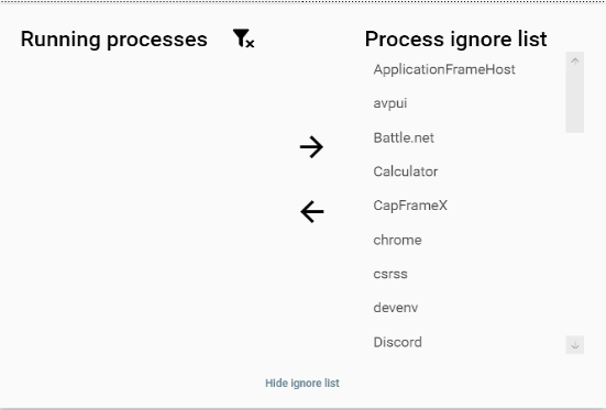

Um diesen Fall zu vermeiden, da er ein Minimieren des Spiels erfordern würde, gibt es die Ignore Liste, die über die Schaltfläche im unteren Bereich der Running processes Liste aufgeklappt werden kann.
787986
Hier stehen alle Prozesse drin, die man nicht erfassen möchte.
Beim ersten Start von CapFrameX sind hier bereits viele Prozesse integriert, die Liste der laufenden Prozesse sollte also entweder ziemlich ĂĽbersichtlich oder sogar bereits komplett leer sein.
Weitere ungewünschten Prozesse können dann ausgewählt und mit den Pfeil Buttons in die Ignore Liste verschoben und auch wieder von dort entfernt werden.
Sobald die Ignore Liste mit allen ungewĂĽnschten Prozessen gefĂĽllt ist, muss man sich um nichts mehr kĂĽmmern, man startet einfach ein beliebiges Spiel und drĂĽckt den Hotkey zum Aufnehmen.
Und sollte zwischendrin doch noch mal ein Prozess auftauchen, bekommt man das ĂĽber die Sprachmeldung mit.

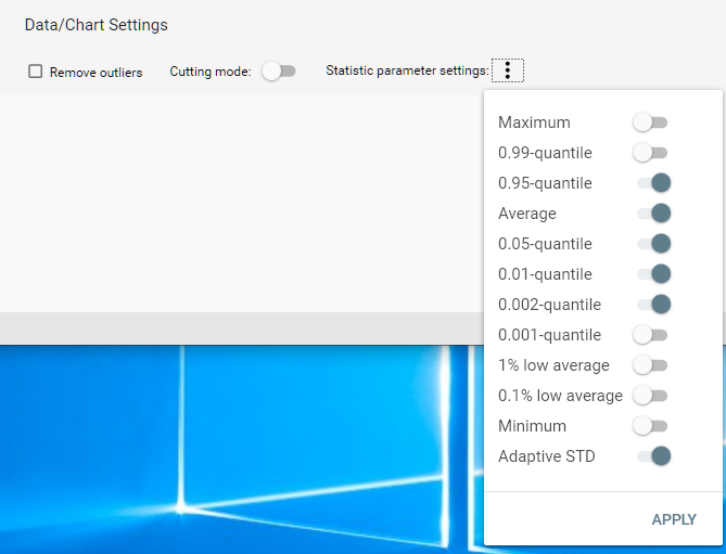

Im unteren Bereich sieht man verschiedene Performance Parameter, die ebenfalls per Rechtsklick in die Zwischenablage kopiert werden und über die Data/Chart Settings nach Beleiben angepasst werden können.
787989

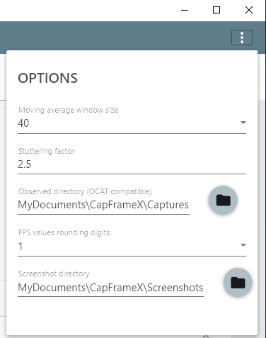

DarĂĽber befindet sich ein globales OptionsmenĂĽ
787991
Moving average window size = Die Spanne der Frames, mit der die average Linie beim Frametime Graphen berechnet wird.
Stuttering factor = Der Faktor, um den ein Frame die durchschnittliche Frametime ĂĽberschreiten muss, bevor er als Ruckler betrachtet wird.
Observed directory = Das Verzeichnis, in dem die Aufnahmen gespeichert werden oder OCAT Aufnahmen hineingezogen werden können.
FPS values rounding digits = Die Anzahl der Nachkommastellen bei den Performance Parametern.
Screenshot directory = Das Verzeichnis, in dem Screenshots gespeichert werden.

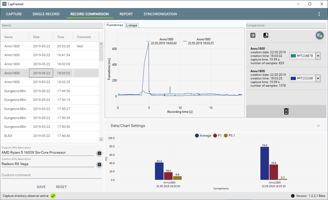

Record Comparison View
Hier können mehrere Messungen miteinander verglichen werden.
787992
Der rechten Liste kann man bis zu 7 Messungen per Drag and Drop oder per Doppelklick hinzufügen. Oberhalb der Liste gibt es Optionen um die Beschriftung der Messungen zu ändern(Datum/Zeit, CPU, GPU, Custom Comment) und zwischen absoluten FPS Werten und relativen Prozentwerten zu wechseln.
Im Diagramm können die Frametime Graphen und die L-Shapes miteinander verglichen werden, ein Mouseover über die Einträge in der Liste hebt den jeweiligen Graphen hervor.
Unten werden Balkendiagramme angezeigt, die die Average, P1 und P0.1 FPS darstellen.

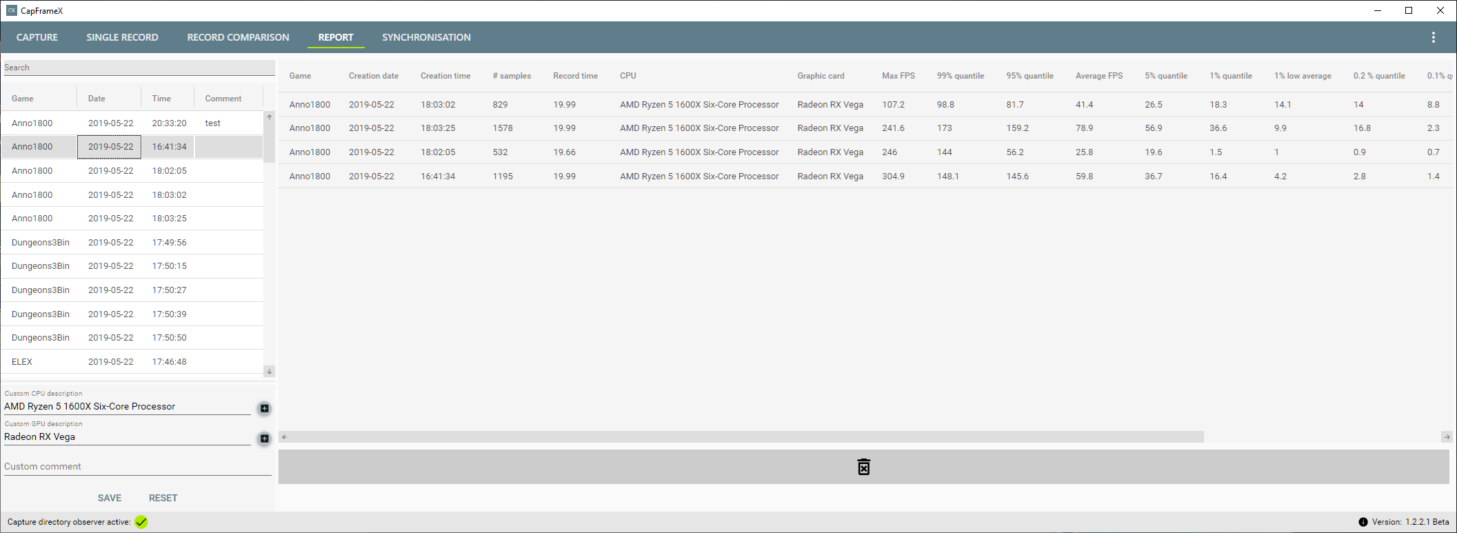

Report View
Die Report View ist eine simple Ansicht, um alle in den Messungen enthaltenen Daten kompakt darzustellen. Auch hier können die Daten wieder mit einem Rechtsklick in die Zwischenablage kopiert werden.
787993

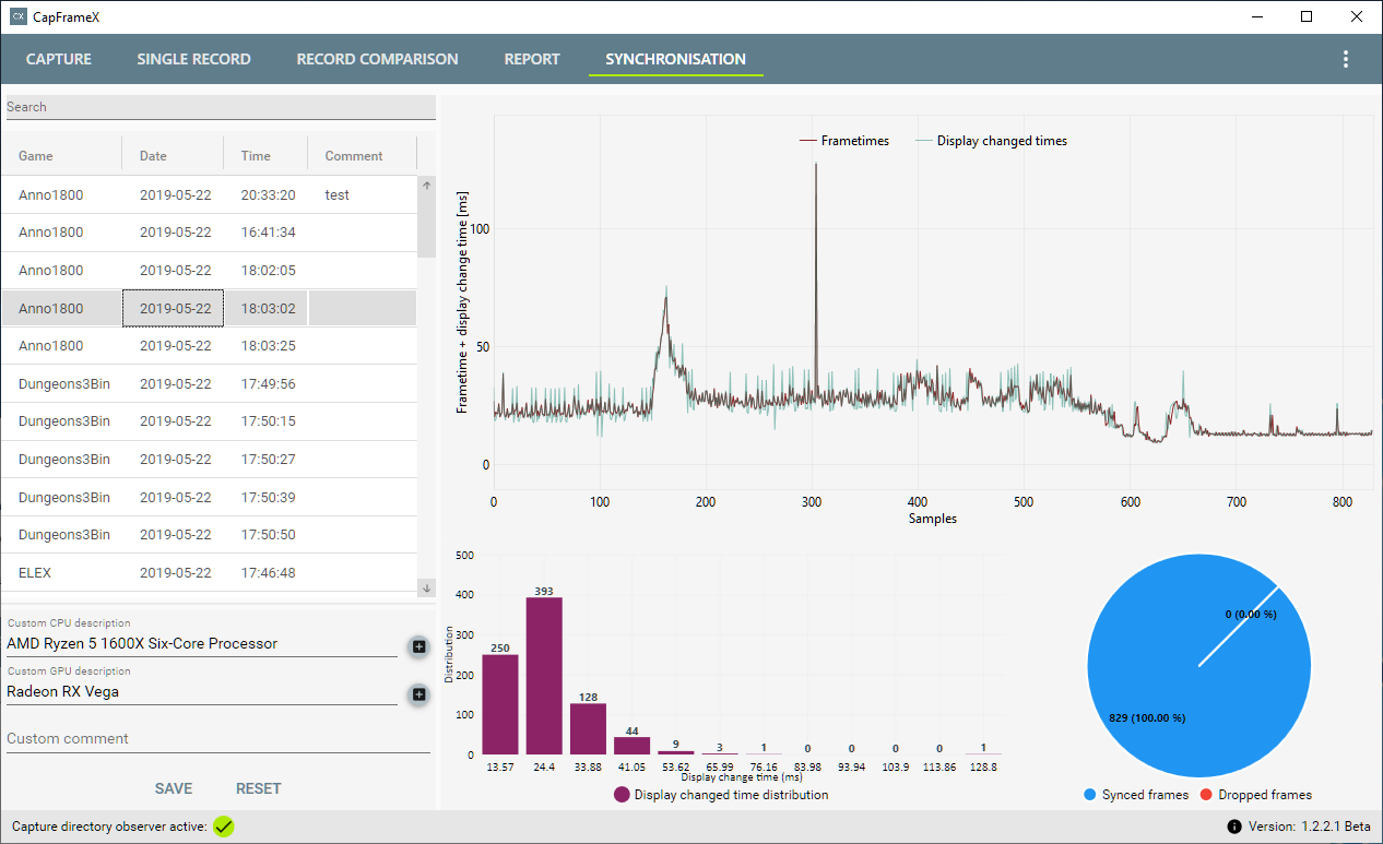

Synchronization View
Hier schreibst du lieber was kurzes drunter Zero, da fehlt mir die Fachkenntnis und ich will nichts falsch darstellen^^
787994
