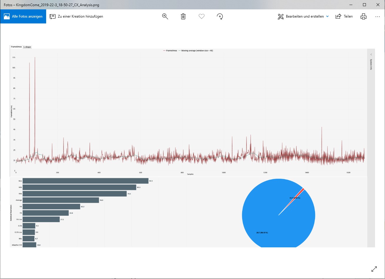

Die Qualität der Screenshots ist bei mir nicht so gut, die fps Werte sind, auch wenn ich einen Screenshot im 1440p Vollbild mache, recht verschwommen. Wenn man den Screenshot dann nicht ebenfalls maximiert betrachtet, sondern etwas kleiner zieht, kann man die Werte kaum noch erkennen.
Bei deinem hochgeladenen Beispiel des PNG Exports sieht es schärfer aus.
Zudem sagt der Tooltip zum verlassen des Screenshot Modes ebenfalls "Switch to Screenshot Mode"

Nicht wirklich, aber du kannst ja selbst mal schauen, habe mal einen Screenshot im Vollbild gemacht, hier die Datei
https://drive.google.com/file/d/1vE3vzo4Nv3h6gbr9JN_Fz5kCzvTR6lJE/view?usp=sharing

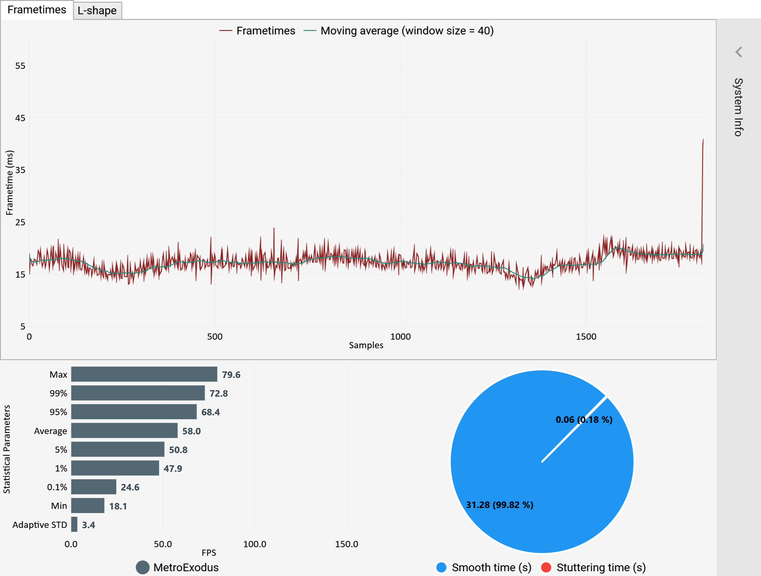

Ja, das sagt auch die Auflösung in den Dateieigenschaften(6787x3768), und die Datei ist auch viel größer, aber wenn ich sie dann öffne, sieht es so aus:
766347
Und im Vollbild dann so
766349

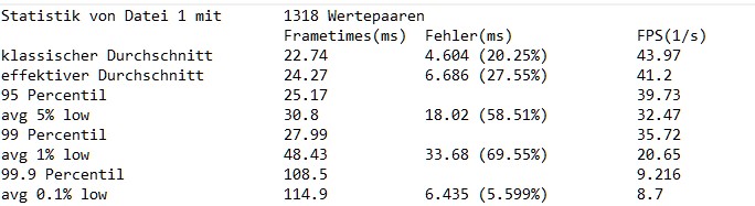

@ZeroStrat Ich habe gerade mal eine Vergleichsmessung zwischen FRAPS und OCAT in Witcher 3 gemacht und bin vielleicht auf einen Fehler bei deinem Programm gestoßen.
Also ich habe eine 30 Sekunden Szene gebencht mit OCAT und FRAPS gleichzeitig.
Dann habe ich mir mit dem Tool von @Baal Netbeck die Werte von FRAPS auswerten lassen und sie mit den Werten in CapframeX verglichen.

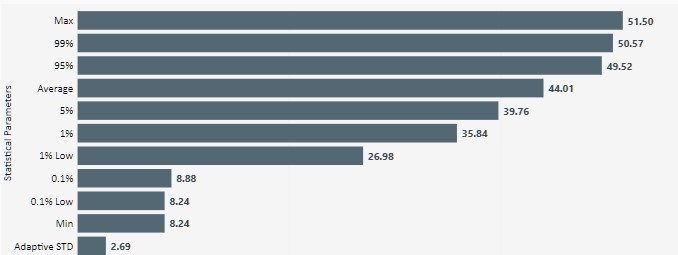

Hier mal die wichtigsten Werte, mit Highlight auf den problematischen Wert.
WertFRAPS ToolCapframeX
avg43.9744.01
5%39.7339.76
1%35.7235.84
1% low20.6526.98
0.1%9.228.88
0.1% low8.78.24
Ich dachte zuerst an einen Aufnahmefehler bei OCAT, aber sowohl die besseren als auch die schlechteren Werte passen ja zusammen, die 0.1% Werte sind bei CapframeX sogar schlechter, trotzdem ist der 1% low fast 6,5fps besser.

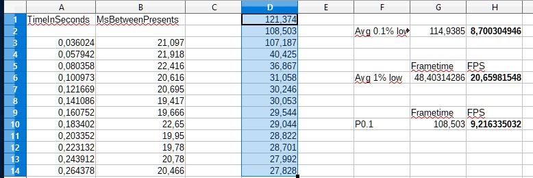

Dann habe ich mir mal die OCAT Datei genommen, die "MsBetweenPresents" absteigend sortiert, die schlechtesten 14 Stück (1%low) gemittelt und in FPS umgerechnet.
Ergebnis: 20,66 und damit ziemlich exakt das Ergebnis vom Fraps Tool.
Wenn ich das gleiche für die schlechtesten zwei (0.1% low) mache komme ich auch auf genau die 8,7fps des Fraps Tools.
Die Rohdaten von Fraps und OCAT sind also identisch.
766492
Oder nutzt du eine andere Methode für deine Berechnung?
Selbst wenn ich das 0.1% Quantil nehme, in diesem Fall ist es der zweitschlechteste Wert(108.503ms), dann sind das ebenso genau 9.22fps, wie beim Fraps Tool.
Hier kann ich mir vorstellen, dass du für das Quantil nicht genau einen Wert nimmst sondern den Schnitt aus zwei Werten, denn 0.1% von 1318 Werten ist mit 1.32 ja kein gerader Wert, BaalNetbeck nimmt hier dann den nächst höheren Wert, also den 2. und kommt damit auf 9.22fps.
Deine 35,84fps für 1% würden zum Mittelwert von Wert 13 und Wert 14 passen, deine 8.88fps für den 0.1% passen aber nicht zum Mittelwert von Wert 1 und Wert 2, hier bekäme man logischerweise den gleichen Wert wie die 0.1% low, nämlich 8.70fps.
Die Variante vom Fraps Tool(die genau das macht, was ich hier manuell gemacht habe) bringt ja auch mit den OCAT Daten die exakt gleichen Ergebnisse wie mit den FRAPS Daten, deine Werte weichen alle minimal davon ab, aber dein 1% low Wert mit 26.98 und damit einer Abweichung von über 6fps sticht dann schon sehr raus.
Selbst wenn ich den Schnitt der schlechtesten 28 Frames (2% low) nehme, käme ich auf 26.56fps und damit immer noch minimal schlechter als dein 1% low Wert.

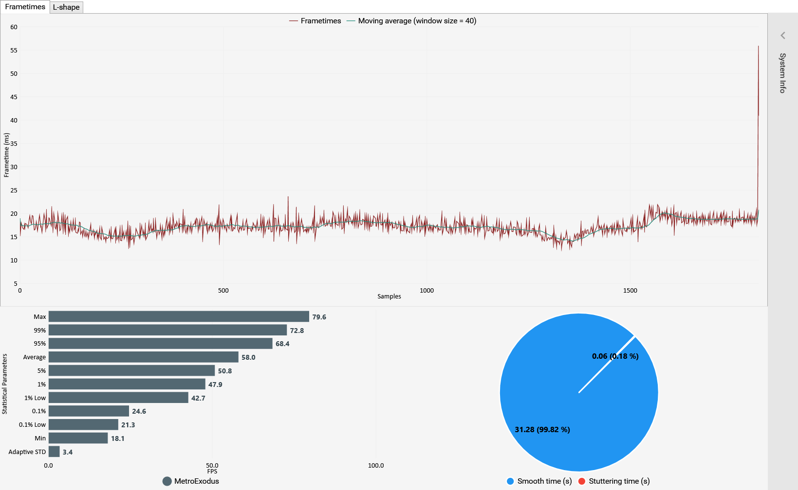

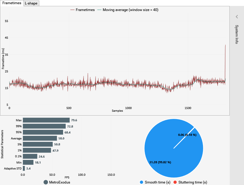

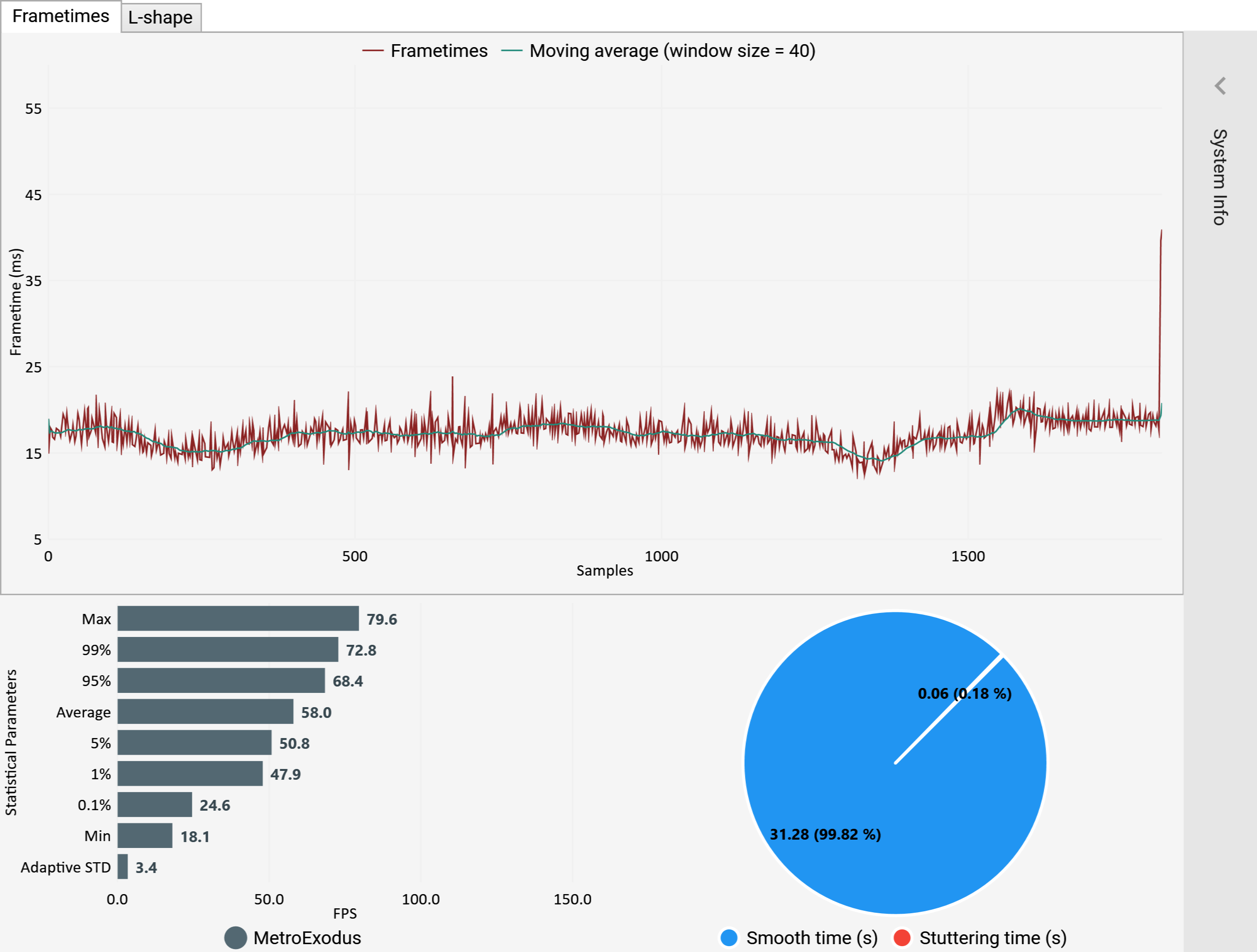

Erstmal die PNG Exports und Layouts. Anbei der neue Stand mit 30% mehr Sharpness und größerer Schrift.
Das Quality-Patch V2 kommt gleich...

Und diese Gegenüberstellung ist vielleicht auch interessant wegen den Quantilen, wo kommen die 113ms her?
766533
Das ist weder ein Wert, der in der Liste existiert, noch ein Wert, den ich irgendwie aus einem Mittelwert bekommen könnte(121,374 und 108,503 ergeben 114,9).
99.5%, 99.8% und 99.95% passen hingegen perfekt(wenn du immer aufrundest, denn 30,246ms wären eigentlich 30.2 und nicht 30.3)
Gerade nochmal gesucht, bei den MsBetweenDisplayChange findet sich als zweitschlechtester Wert eine 112,468, was zumindest nahe an 113 liegt(auch wenn dann hier eher eine 112.5 stehen müsste).
Hingegen passen hier dann die 99.95% und 99.8% Werte mit 129.4ms und 108.8ms nicht.
