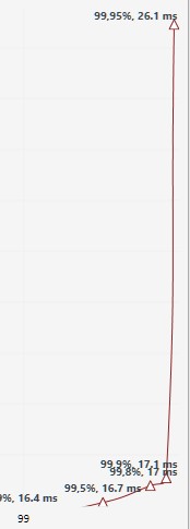

@ZeroStrat Wie hat dein Programm das eigentlich hinbekommen?
766679
So ein Verlauf sollte doch gar nicht möglich sein, da die Werte nur immer größer werden.
Wenn man die Y-Achse weiter reinzoomt, dann geht die Linie auch irgendwann nach oben, aber in der Standardstufe sieht es dann so aus.
Bei anderen Benches sieht man das auch ganz leicht, nur hier fällt es gerade extrem auf.

@Taxxor Das ist nur eine Art die Stützstellen zu verbinden, nämlich mit Splines. Bei den L-Shapes sind die Kurven an sich unwichtig. Es zählen wirklich nur die Stützstellen.

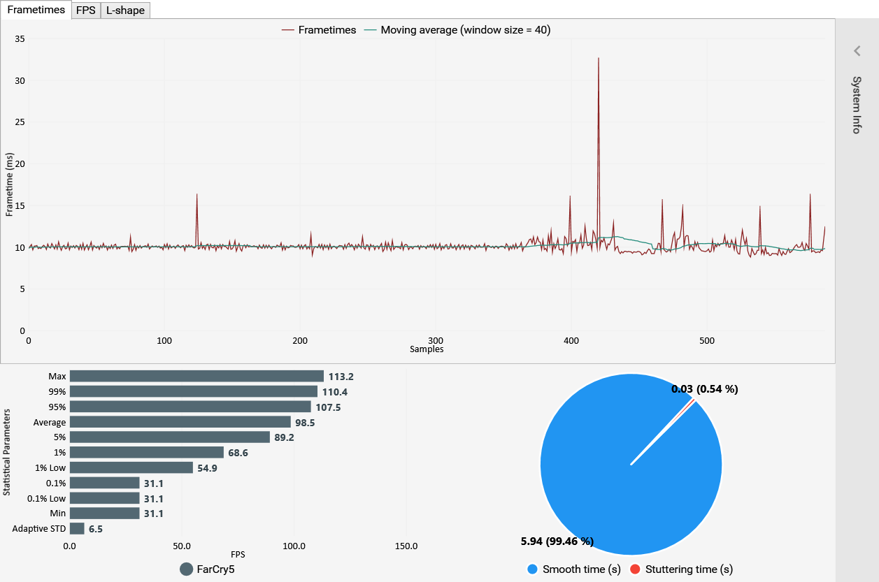

766722
Ich finde, die Werte(v.A. der Stuttering Wert) sind ziemlich schlecht zu lesen, so wie sie jetzt dort platziert sind.
Also entweder müssen sie außerhalb des Kuchens, so wie sie jetzt sind dann links unten und rechts oben, oder man schreibt sie beide jeweils unterhalb der Legende.

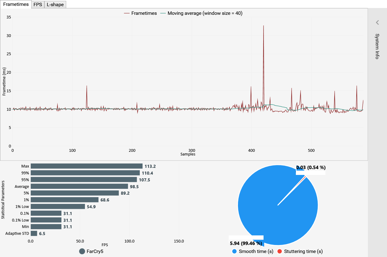

Und das geht nicht?
Man könnte den Durchmesser des Kuchens ja auch einen Ticken verkleinern, wenn es daran liegt.
Dazu könnte man den zweiten Wert nicht bei 2 Uhr sondern bei 12 Uhr starten lassen(wenn man das so einfach verändern kann), sodass man die beiden Beschriftungen jeweils direkt über und unter den Kuchen setzen kann. Dann haben sie auch genug Platz, selbst wenn jemand sich entschließt, einen Bench mit 1000s zu machen^^
Oder ist die Position der Beschriftung so fest an den Kreis gekoppelt, dass sie nur X Einheiten von der Mitte weg sein kann und die Einheiten mit der Kreisgröße skalieren?

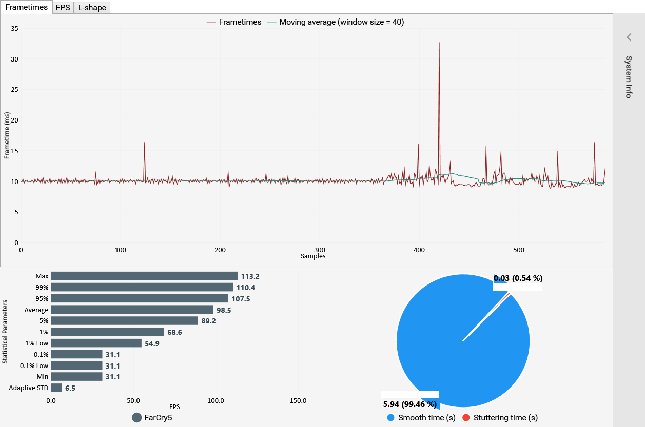

Ich befürchte, da ist nichts zu machen. Wenn das Layout tatsächlich so unleserlich ist, müssen die Piecharts wieder ersetzt werden. :(
Das wäre sehr schade um die schönen Kuchen....

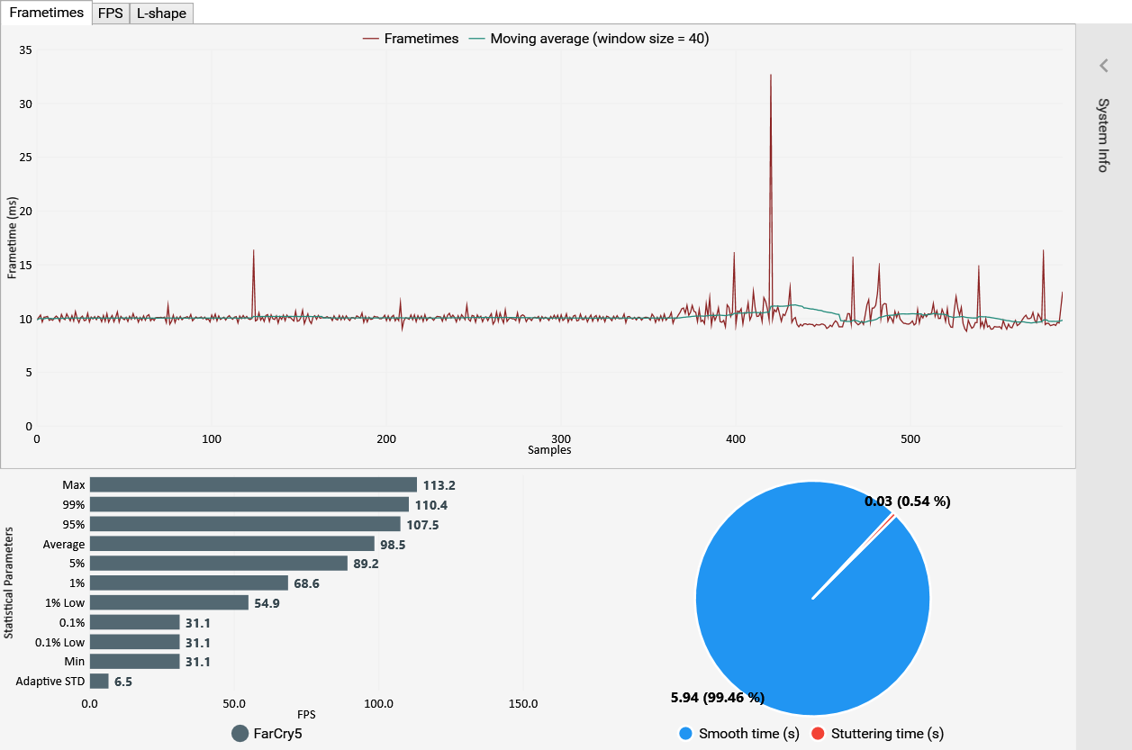

Als Alternative würde ich etwas in der Art vorschlagen, wenn das denn möglich ist:
766740
Aber kann man die Beschriftung des Kuchens nicht einfach komplett raus lassen und die Werte, die du ja doch sowieso ausliest (der Kuchen muss sie ja auch irgendwo her bekommen), unter den Frame für den Kuchen schreiben?
Also so
766746
Reaktionen: ZeroStrat
Ja, das letztere müsste gehen, wobei natürlich schöner wäre, wenn die Werte direkt an dem Chart stehen.
Hilft ja auch nichts, wenn sie dann nicht gut lesbar sind.
Hätte das Diagramm jetzt 10 verschiedene Werte...aber bei nur zwei Werten, von denen ja im Grunde sowieso nur einer interessiert(nämlich die Stuttering Time) ist es auch nicht so, als hätte man Probleme, sie der Farbe zuzuordnen, wenn sie nicht direkt dran stehen.
Und im Zweifel lieber so als ohne Kuchen. :)

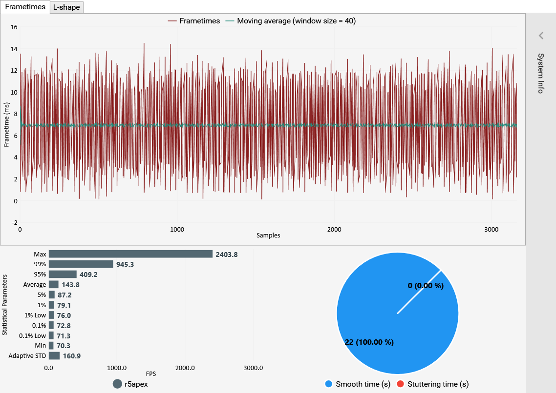

@ZeroStrat Gut zu wissen, dass Apex der nächste Benchmark sein wird, so konnte ich mir das Spiel jetzt schon mal laden.
Leider funktioniert OCAT nicht ordentlich mit dem Game, bzw. nur wenn man "capture performance for all processes" wählt(sehr viel durcheinander im Capture Ordner), Overlay geht gar nicht.
Interessant, wie ein Bench im Ladescreen aussieht, wo das Fraps Overlay konstante 144fps zeigt
768730
