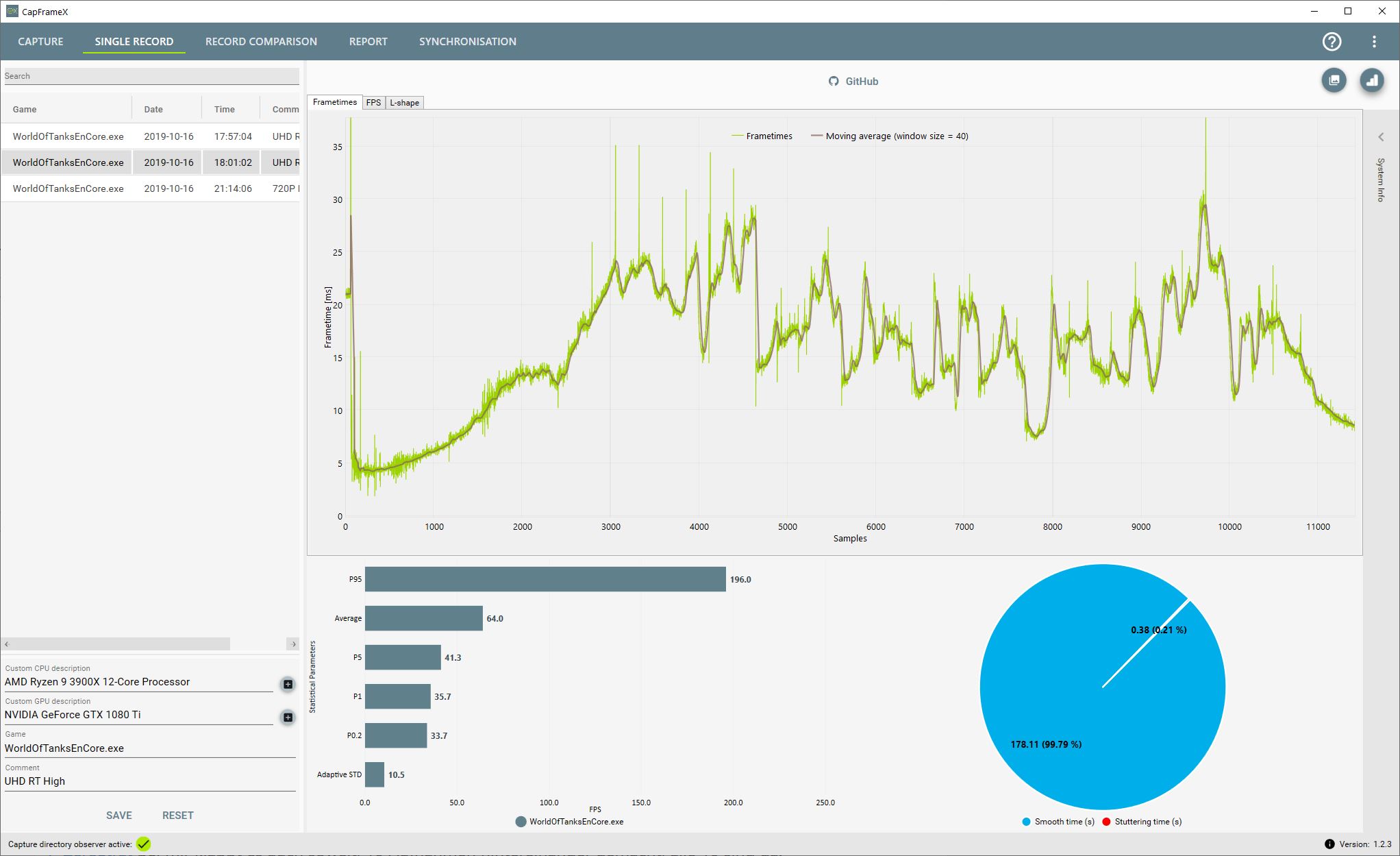

@Wolfgang Das lief bei mir tadellos, was ich auch nicht anders erwartet hatte. Welches System war das, wo es Probleme machte? Welcher Grafikkartentreiber? Hast du mal eine Ausnahme beim Virenscanner hinzugefügt? Der Windows Defender macht auch teils Probleme.
@Taxxor Kannst du das mal bei dir testen bitte?
Wolfgang schrieb:
Ich arbeite aktuell an Benchmarks zum kostenlos Benchmark zu World of Tanks mit Raytracing und das Ding bereitet mit mit CX ziemlich massive Probleme. CX ignoriert zwar nicht immer, aber doch meistens das capturen des Benchmarks. Auch das wechseln der Taste von F11 auf "b" hat da nichts dran geändert. OCAT scheint die Probleme nicht zu haben, irgendwas macht das Tool da wohl anders. Vielleicht hilft der Benchmark ja, um herauszufinden, woran es da scheitert :)
https://wotencore.net/en/

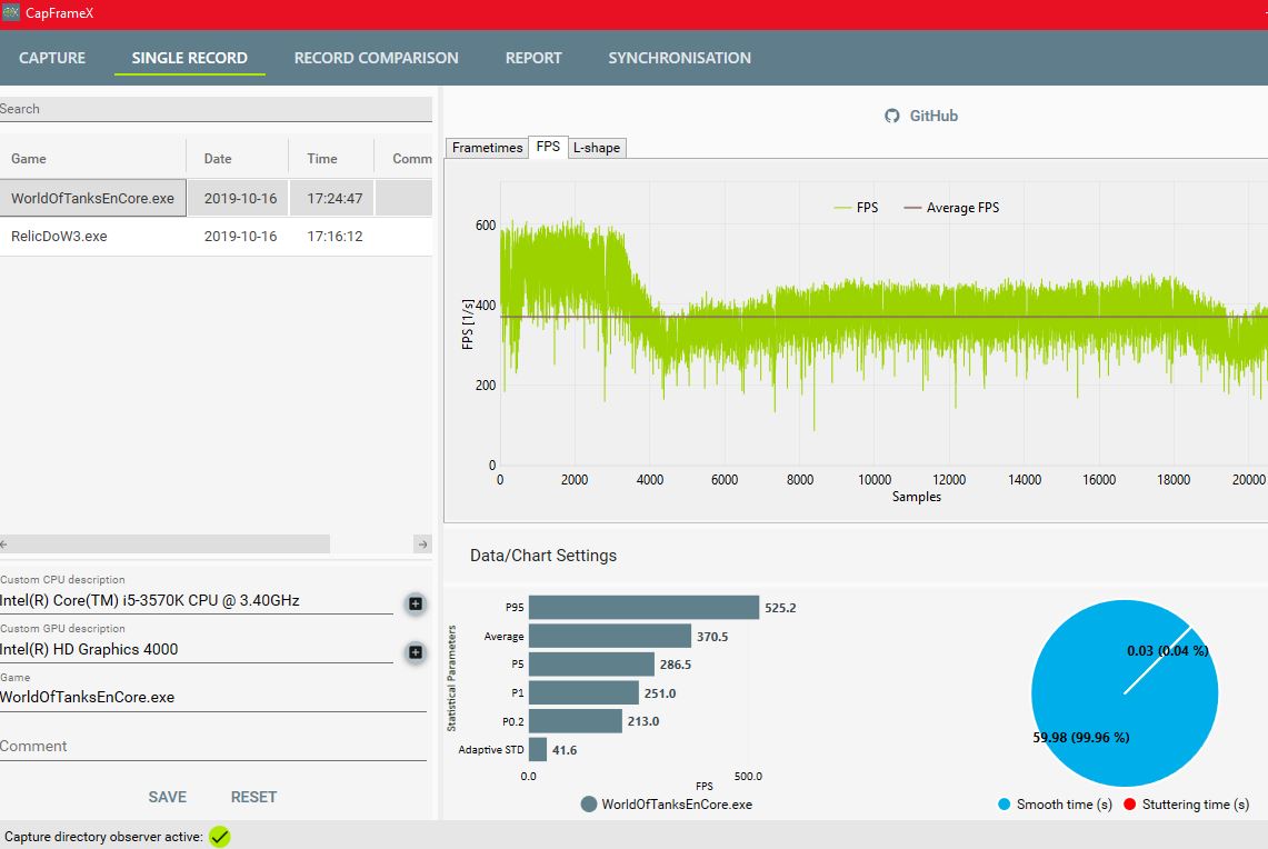

Den Prozess konnte ich starten. Habe mal nen Screen gemacht.
Quasi als Showdown gegen den 3700
Reaktionen: ZeroStrat

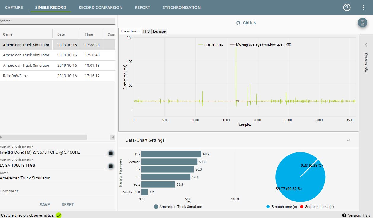

Ich hab mal ATS gecapt ^^
War erstaunt wie stabil das im MP war.. Quasi null Frameruckler..

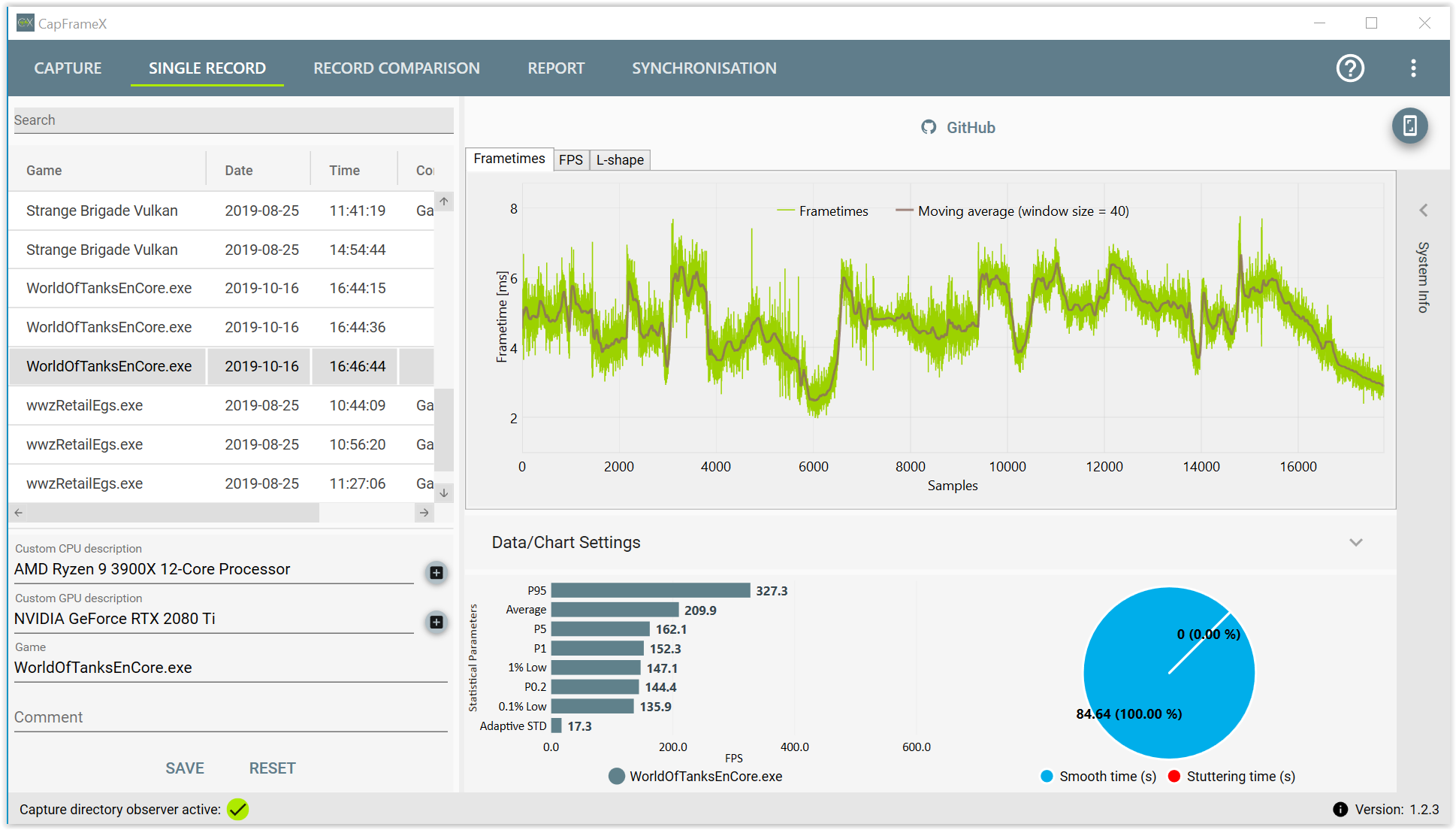

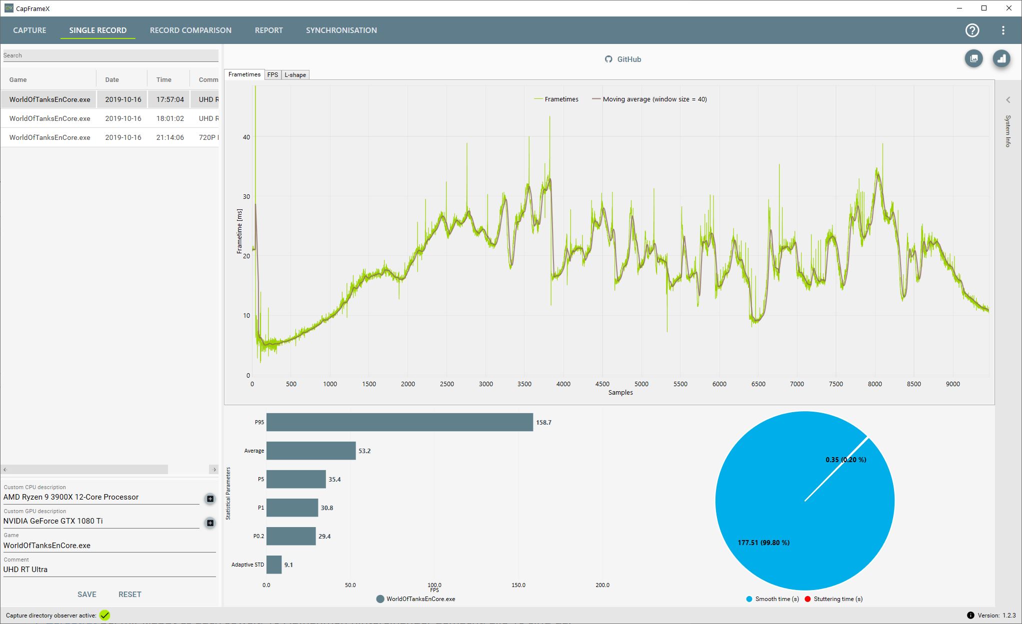

Hier noch die Benchmarks^^

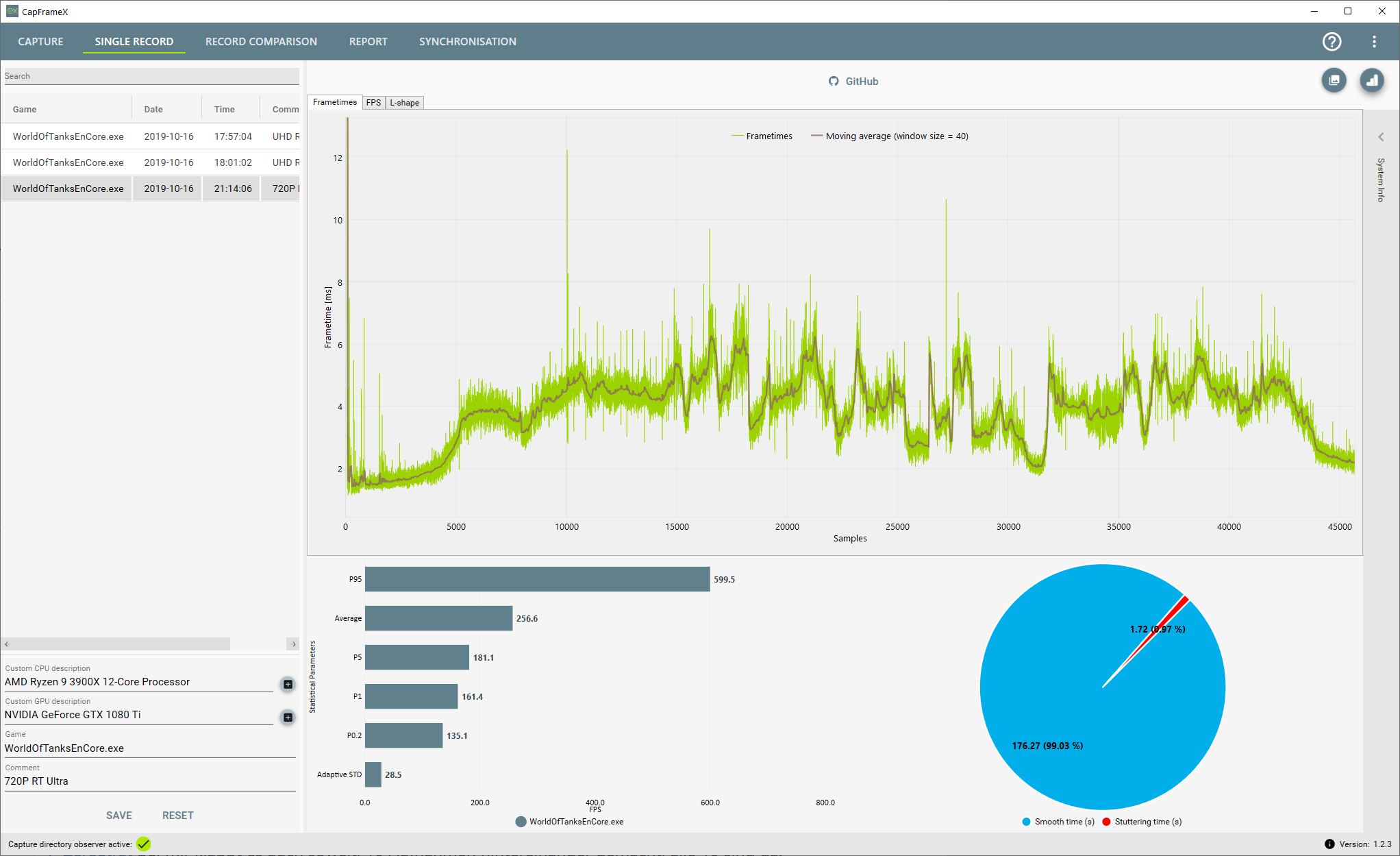

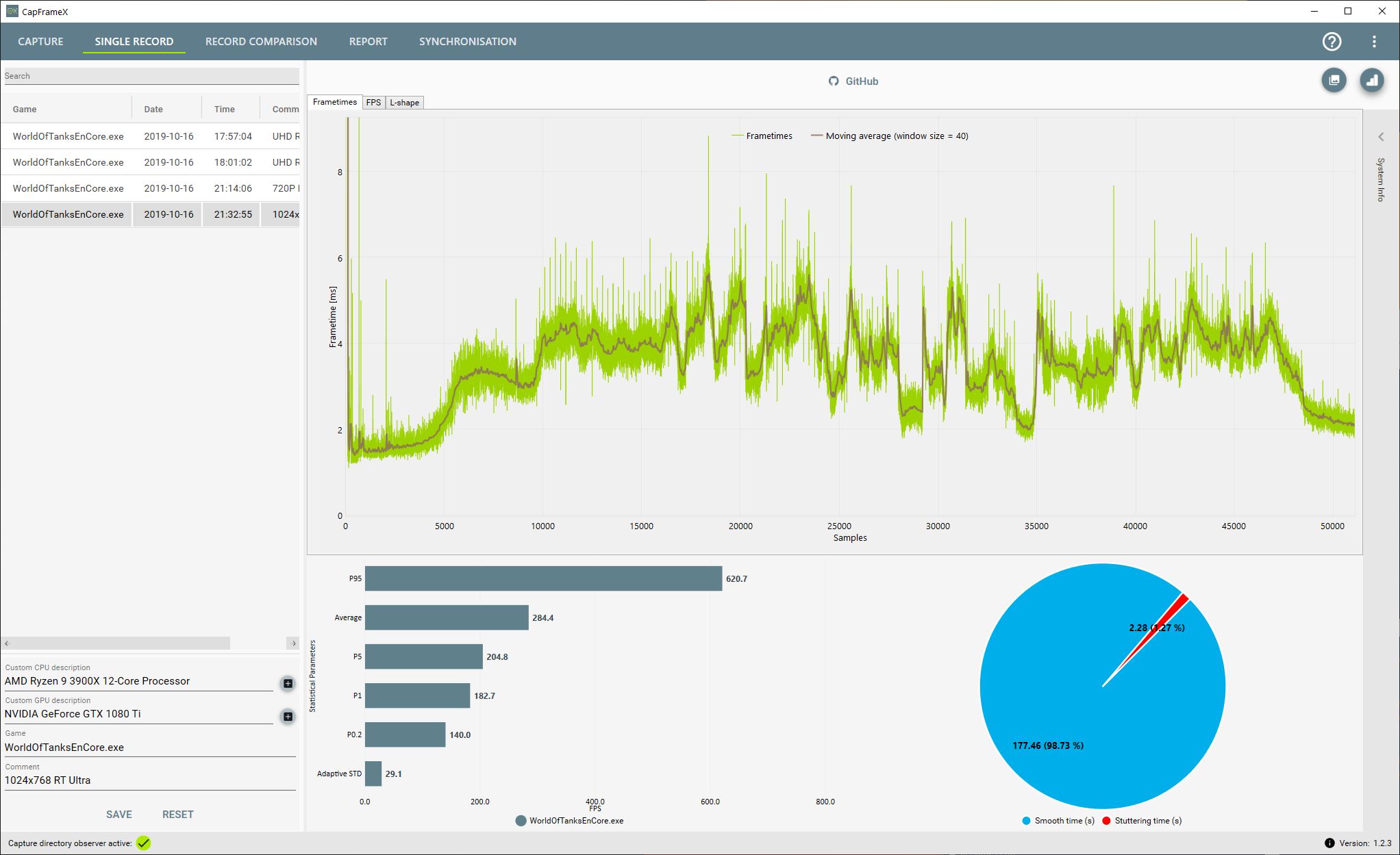

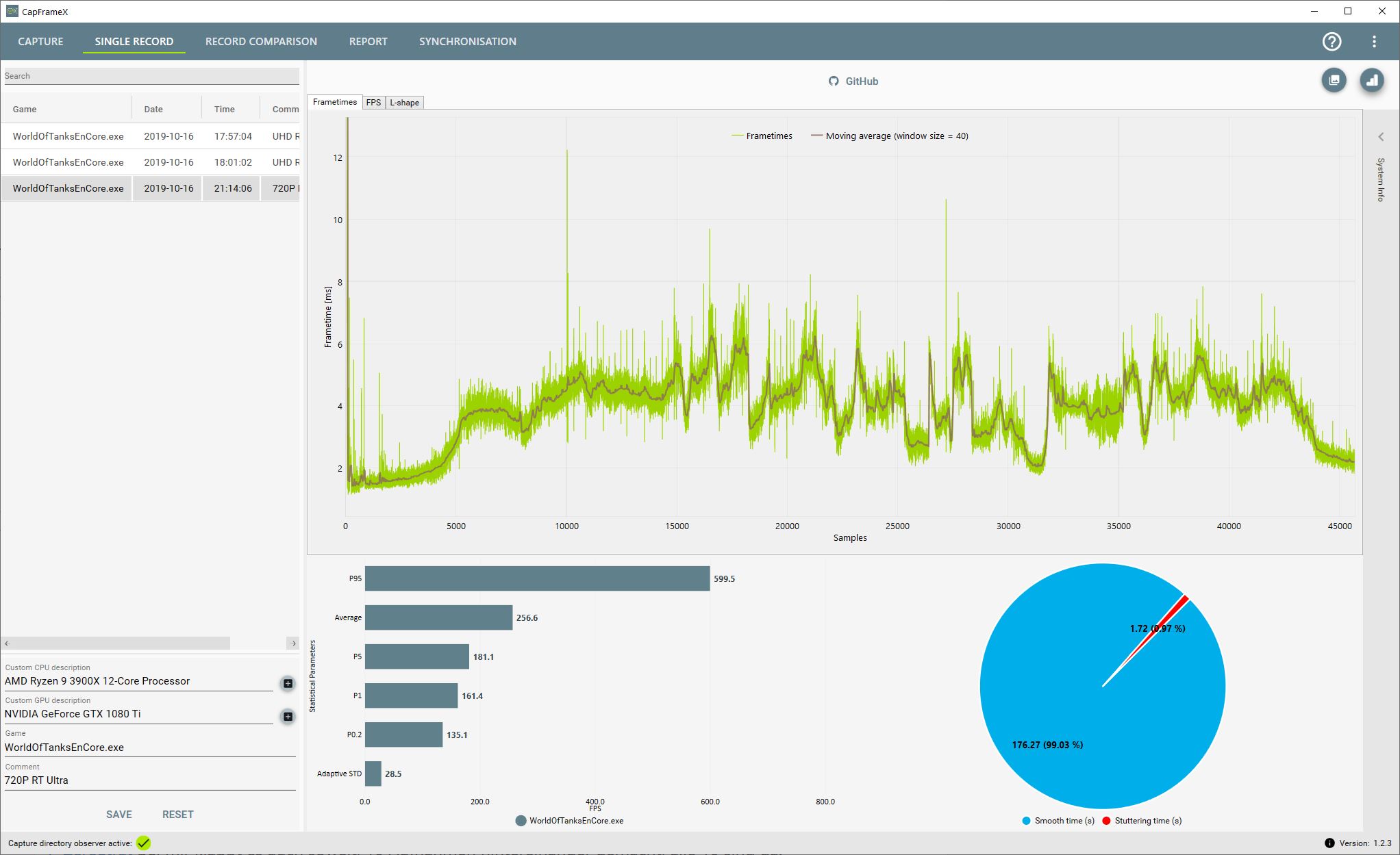

Selbst in 720p bin ich zu meisten Teilen GPU (mit-)limitert (95-99%)
1080TI @ 1848/5805

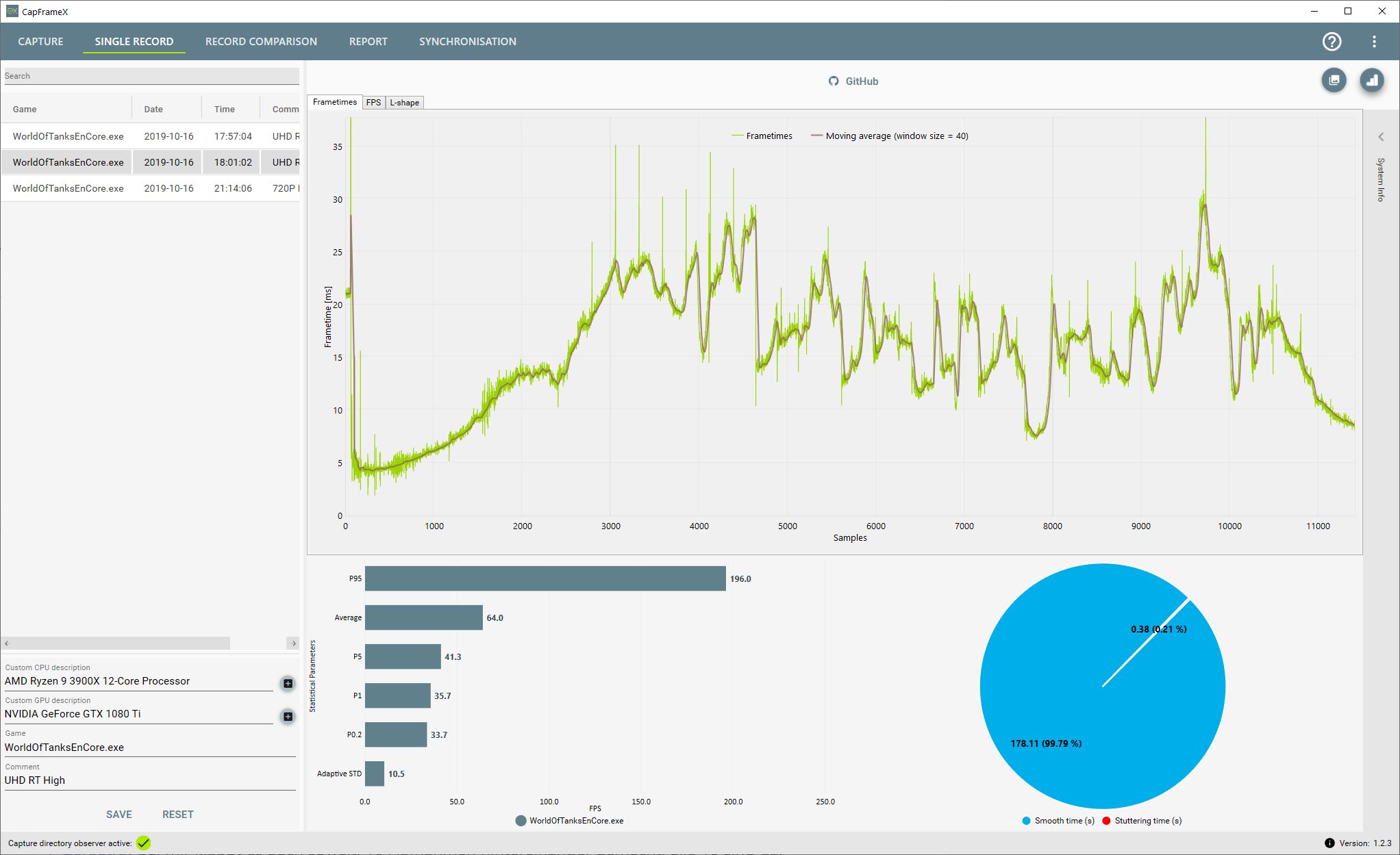

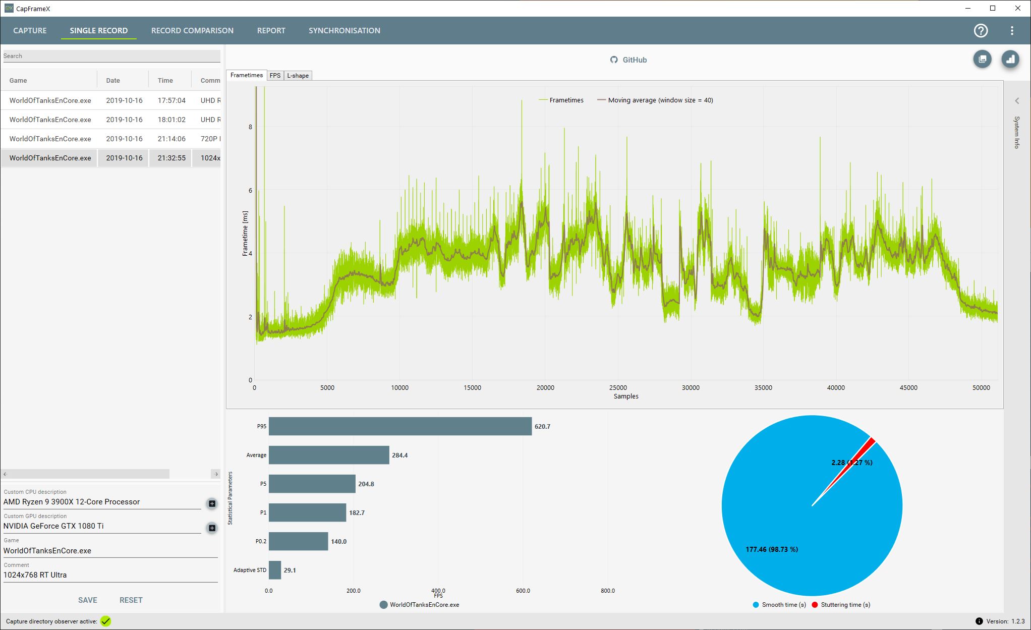

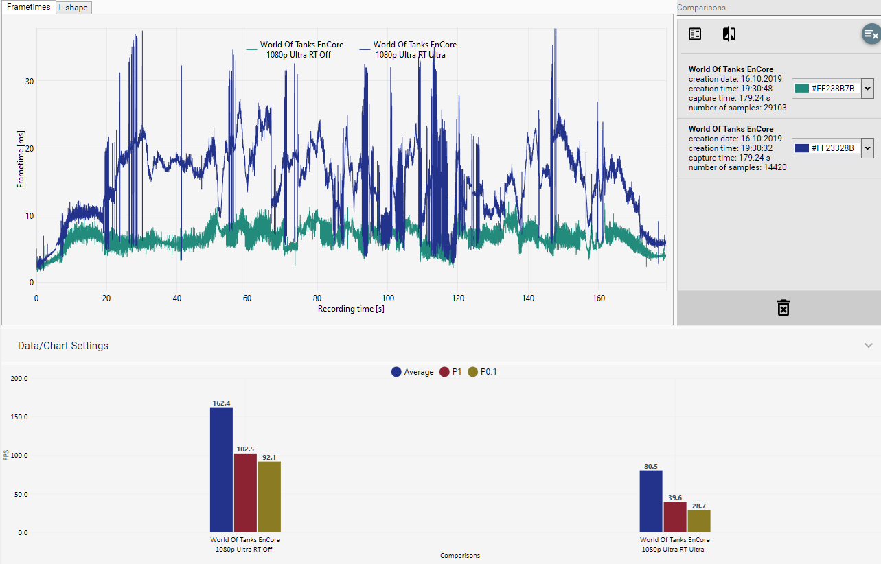

Ich habe RT und AA abgeschaltet für den CPU Test. Die Performance auf den Nvidia Karten ist aber ziemlich gut. Vega ist eher enttäuschend. :(

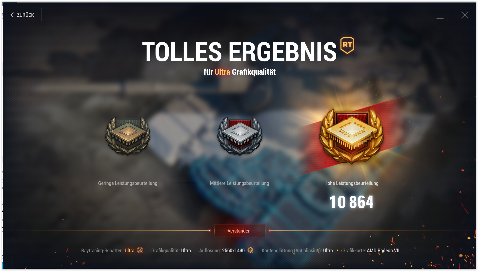

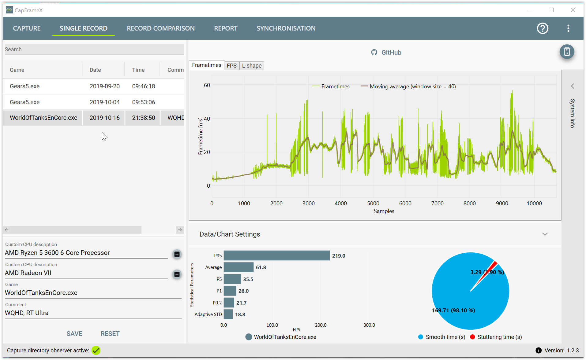

Das Bewertungssystem des Benchmarks ist ulkig. Die Performance soll "hoch" sein, aber die Frametimes sind zum weglaufen bei der Radeon VII.
Sieht man das gestotter? In diesem Fall schaut man ja nur zu und interagiert ja nicht.
