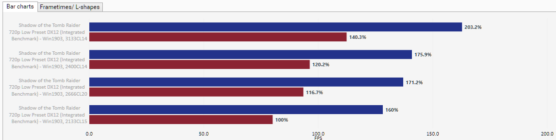

Sieht doch ziemlich schick aus
Jetzt ist die Frage, wie die Prozente angezeigt werden sollen.
Spontan Fallen mir diese Möglichkeiten ein:
  • Alle Parameter relativ zum Mousover Parameter (so wie jetzt)
  • Nur die Parameter Art des Mousovers relativ (in dem Fall nur die P1)
  • Mousover für den kompletten Record, sodass die einzelnen Parameter jeweils relativ zum Mouseover Record sind (in dem Fall alle P1 relativ zum unteren Record und alle AVG relativ zum unteren Record).
Für eine spätere Screenshot Funktion wäre es zudem gut, wenn man das Mouseover mit einem Klick locken kann, wie bei CB auch.
Und wenn wir dem RAM auch als Kontextmöglichkeit dazu nehmen sollten(was gerade in meinem Beispielbild sinnvoll gewesen wäre), müsste man die System Info eigentlich bearbeiten können, damit man dort die Timings eintragen kann.
Allgemein müsste die System Info eher global zugänglich sein und nicht nur auf der Single Record Page.
Da die CPU, GPU und Comment Bezeichnung unterhalb der Record Liste dort auch drin sind, und ja auch aktualisiert werden, wenn man die editiert, könnte man das ganze einfach kombinieren und die ganzen Daten der System Info als editierbare Felder dahin packen, wo jetzt CPU, GPU, Game und Comment sind.
Game an oberster Stelle, darunter Comment und dann die anderen Punkte der System Info folgend mit CPU GPU und RAM, einfach mit Slider wobei man den Bereich um 2 Zeilen erweitern sollte, damit CPU GPU und RAM direkt ohne Scrollen sichtbar ist und die Comments zweizeilig sein können.
@ZeroStrat Also ich favorisiere Variante 3.
Wenn ich also mit der Maus im Bereich der Balken des untersten Records bin, egal auf welchem Balken, werden alle Balken des Records auf 100% gesetzt und alle Parameter der anderen Records jeweils relativ zu diesen, also eigentlich exakt das, was du bei dem relativmodus der aktuellen Release Version machst.
Ich könnte mir aber auch durchaus eine Situation vorstellen, in dem jemandem die Info etwas bringt, dass z.B. die P1 fps mit 3200er RAM nur 5% unter den AVG fps mit 2133er RAM liegen und das würde man mit der aktuellen Methode sehen können.
Also wäre evtl. auch eine Kombination aus Variante 1 und 3 möglich, bei Mouseover auf die einzelnen Balken bleibt es so wie jetzt und bei Mouseover auf die Record Beschriftung links den oben genannten Modus.
Bei CB wird das Thema dadurch umgangen, dass man sowieso getrennte Tabellen für die einzelnen Parameter hat, das wäre also eher Variante 2.
Bei PCGH ist es so wie es jetzt bei uns ist.

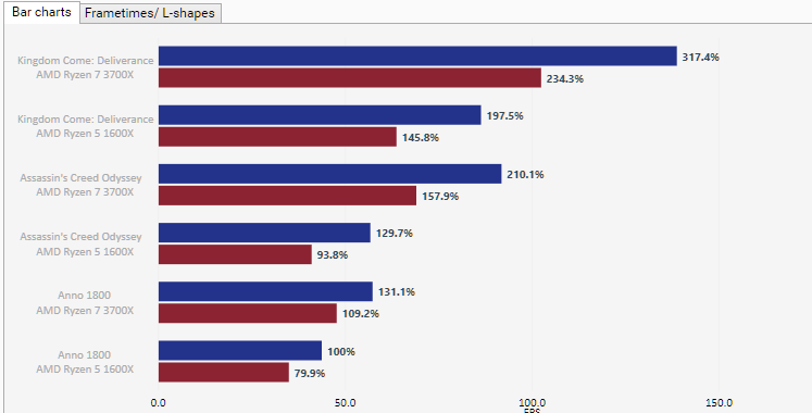

Und, was richtig, also wirklich richtig nice wäre: Wenn die Records anhand des Game Name gefiltert werden würden und es für jedes Game quasi einen eigenen Block an Balkendiagrammen gibt.
Denn unser System klappt nur gut, wenn man immer das gleiche Spiel mit unterschiedlicher Hardware oder Settings hat, was bei den Testseiten ja auch zu 99% der Fall ist, da hat man immer ein Spiel und dann 10+ verschiedene Werte dazu.
Für Privatpersonen ist es aber auch oft der Fall, dass man mehrere verschiedene Spiele hat, dafür nur 2 Werte pro Spiel, weil man z.B. nach einem CPU Wechsel vergleichen möchte.
Beispiel hier
Egal wie wir das mit den Prozentwerden letztendlich machen, die Info, dass die avg fps in Kindom Come 217% höher sind als in Anno 1800, bringt niemandem was.
Und für jedes Spiel die Liste zu leeren, bzw die Records zu hiden, damit am Ende für jeden Screenshot nur 2 Records auf dieser riesigen Fläche stehen, ist blöd.
Viel besser wäre es, wenn wir hier bei drei Spielen auch drei getrennte Blöcke hätten(Auch visuell etwas abgegrenzt zueinander) und das Mouseover sich dann auch nur auf den jeweiligen Block bezieht. Die Blöcke können dann auch eine Überschrift bekommen mit dem Game Name, dann braucht er nicht links daneben zu stehen.
Zusammen mit der Möglichkeit, einen Relativpunkt zu locken, kann man dann einfach für jedes Spiel getrennt den Record auswählen, der die 100% darstellen soll.
Ich finde die Ideen gut. Wir können das gerne mit aufnehmen in die Featureliste. Die Prio würde ich jedoch erstmal nicht so hoch ansetzen.

Das mit den getrennten Blöcken wäre für mich allerdings schon ein recht essenzieller Bestandteil der Balkendiagramme.
Danach wären diese auch eigentlich soweit fertig und es fehlen nur noch die Optionen der Toolbar mit Sortierung, Parameterauswahl ect.
Und die müssten sich ja dann auch auf alle Blöcke beziehen, also wenn man das so umsetzen will, macht es dann nicht Sinn, die Blöcke vorher einzubauen bzw. die Toolbar schon darauf auszulegen, dass man später mehrere Blöcke hat?
Ich hatte ja damals mal den Vorschlag gemacht, dass man dem Game Name nur links anzeigt, wenn unterschiedliche Spiele drin sind und ihn bei gleichen Spielen weglässt und stattdessen als Überschrift oben hin setzt.
Das würde durch den Block Ansatz, der ja für den Relativmodus sowieso nützlich wäre, direkt mit erfüllt werden, denn wenn man nur gleiche Spiele hat, hat man auch nur einen Block, der dann den Game Name als Überschrift hat und der wird dann generell nie links angezeigt(mehr Platz für Comment).
