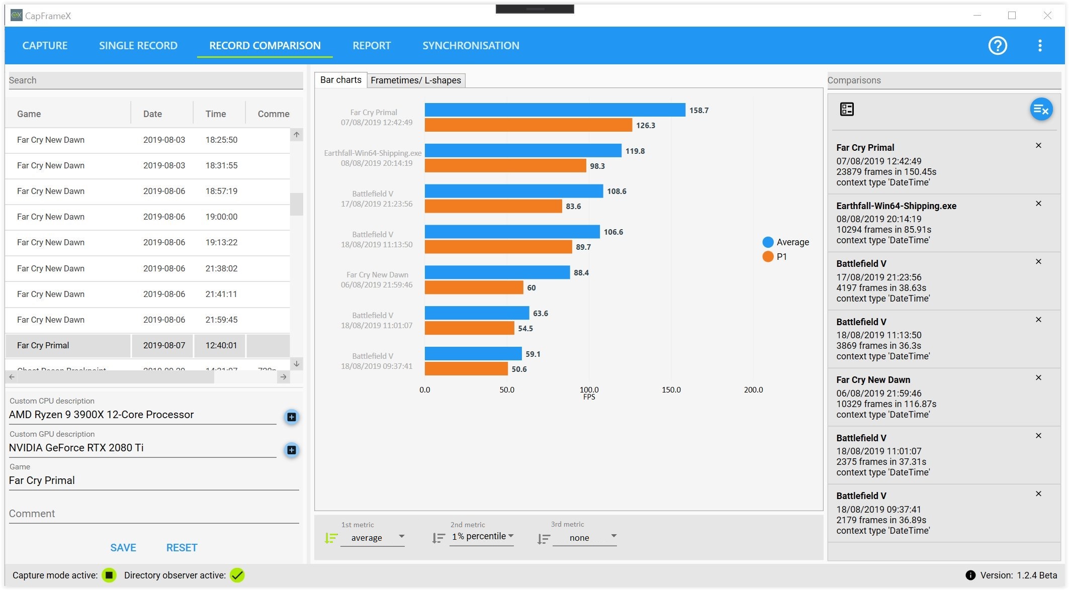

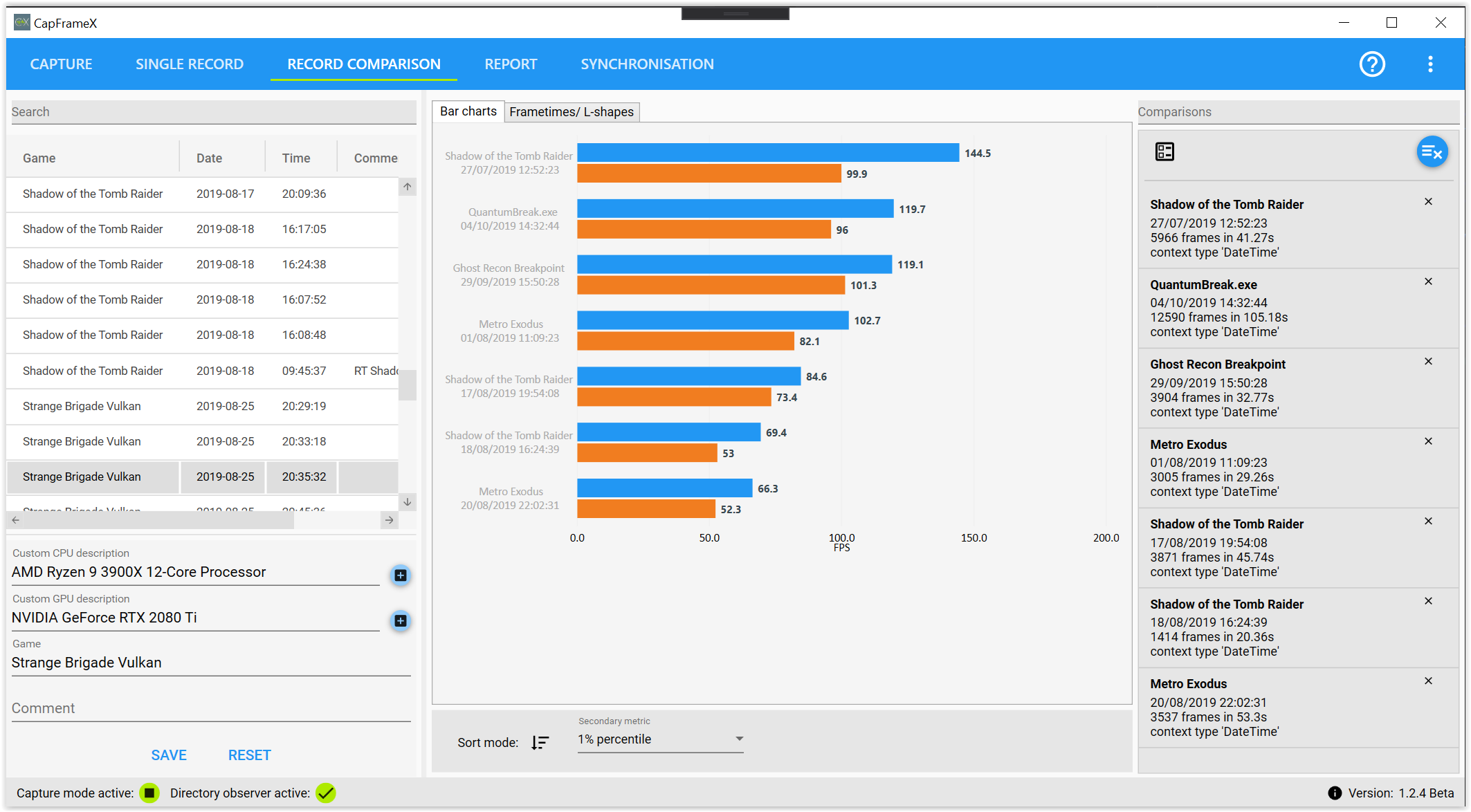

Tapetenwechsel... ^^ @SV3N hättest du dann vielleicht demnächst die Zeit, das Logo mit einer neuen Hintergrundfarbe zu versehen? (RBG 34, 151, 243)
Schick, aber möchtest du eine Hauptfarbe von CX nicht lieber mit dem avg verbinden als mit P1?
Für P1 würde das orange auch gut passen dann kann man bis zum p0.1 runter den Übergang auf ein weinrot machen und P5 dann mit etwas mehr gelbanteil

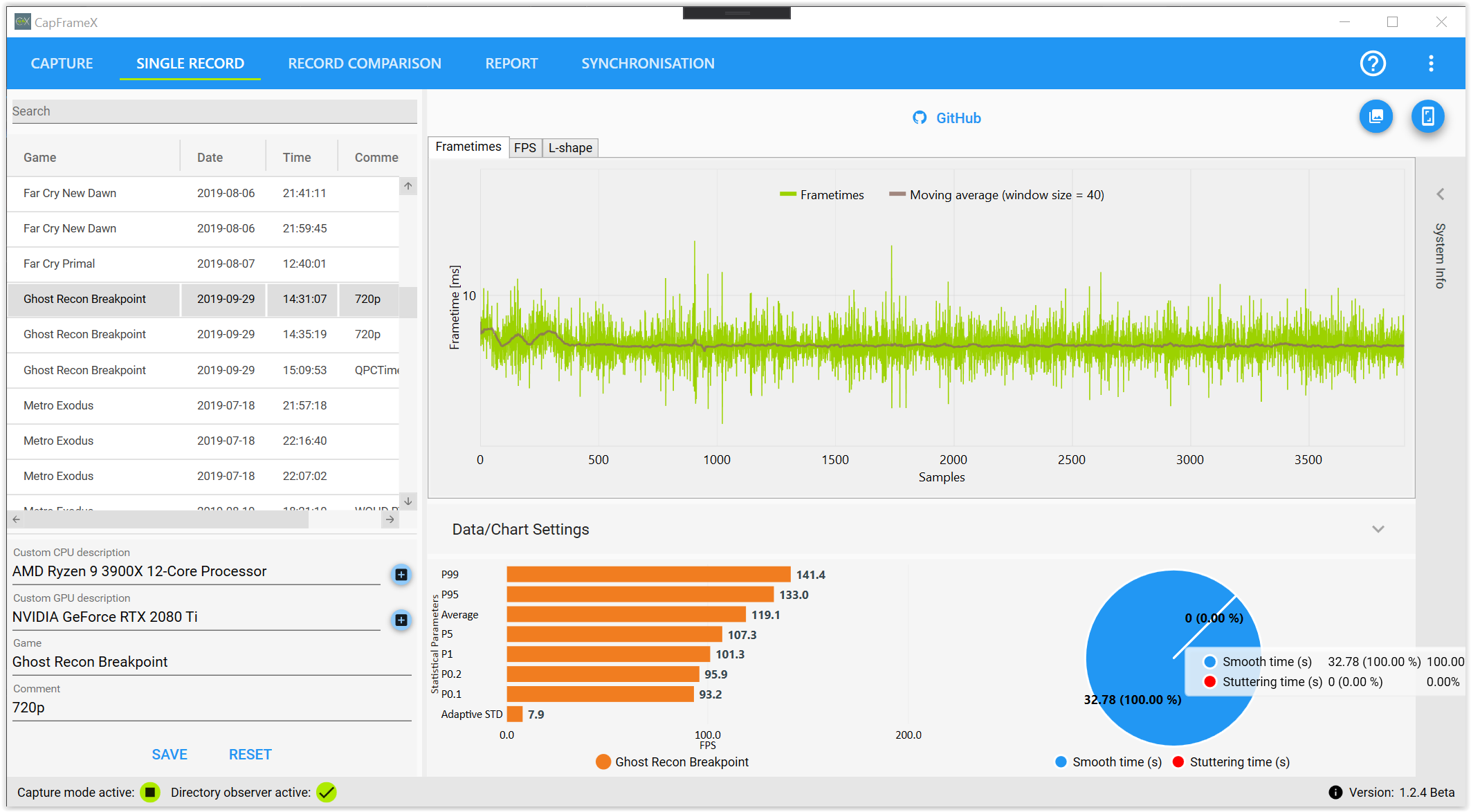

Single Record Page
Comparison Page mit Average Balken in CX-Theme-Blue
ZeroStrat schrieb:
Eigentlich ja, aber die Average FPS sind nur Schall und Rauch und fürs flüssige Spieleerlebnis nebensächlich.
Ich betrachte das nur aus Sicht der Farben für die praktische Umsetzung, Blautöne lassen sich eben nicht so schön abstufen wie gelb zu orange zu rot^^
Ich überlege auch gerade ob man die Farben für die einzelnen parameter nicht auch genau so auf der Single record Page übernehmen sollte, statt dort alles in einer Farbe zu halten, damit das alles konsistent ist.
Dafür müsste dann auch die Legende unter den Balken weg, die sowieso etwas deplatziert aussieht und der Name des Spiels irgendwo anders prominenter abgebildet werden, z.b. da wo aktuell das GitHub Logo steht

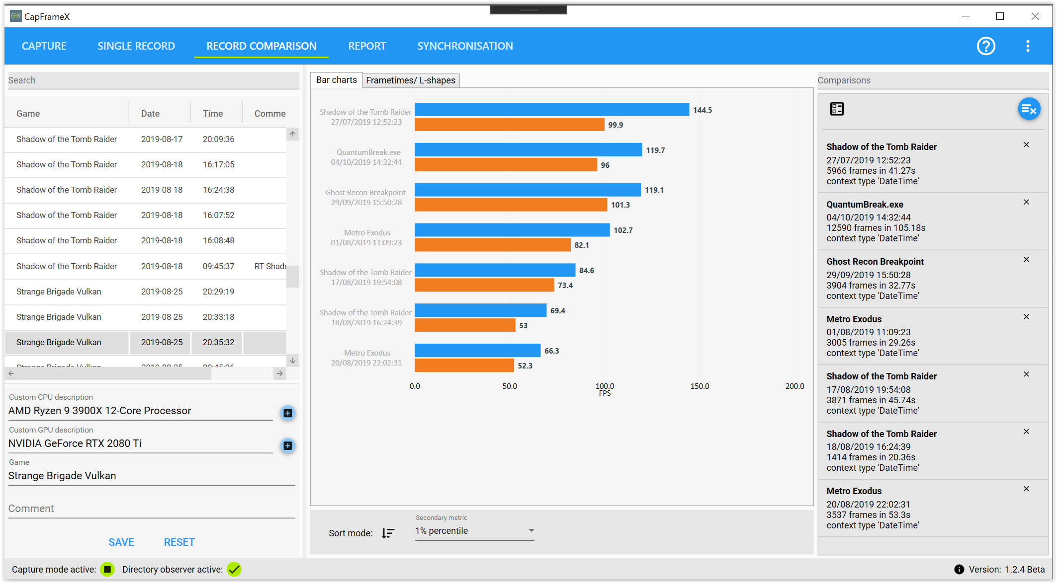

@Beschi Schau mal in den Link, ich habe jetzt versuchsweise eine Legende rechts neben das Bar Chart platziert.
@Taxxor Ich nähere mich immer mehr dem Gedanken, für die 1.3.X (vorerst) eine schlanke Variante der Comparison Page zu fahren. Schau' dir mal die ToDo-Liste an. Ich wollt eigentlich mal im 1-2-Monats-Zyklus neue Versionen raushauen. Der Tab mit den Frametimes ist quasi noch unangefasst und die ganzen anderen Verbesserungen stehen ja auch noch an. Ich würde fast soweit gehen und sagen, dass ein besseres Handling der Ignore-Liste wichtiger ist. Das würde bedeuten, dass wir es erstmal bei Average als obligatorische Metrik belassen und eine Secondary Metric dynamisch verwalten können. Das Highlighting würde ich noch mit aufnehmen und die konkreten Kontexte in der Liste rechts, also nicht bloß die zugegebenermaßen nutzlosen Platzhalter.
Reaktionen: Beschi
@ZeroStrat Kann man so machen, ist wohl auch geschmackssache, ob man die Legende direkt im Diagramm haben möchte. Ein Vorteil wäre dass man für den Screenshot Mode den unteren Bereich komplett ausblenden kann.
Das mit der Sortierung, was ich eben noch reingeschrieben habe, würde ich mir an deiner Stelle aber durchaus mal ansehen^^ Ich versuche mal ein Bild zu machen

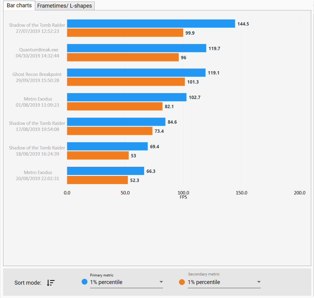

Habe das dynamische Verwalten der Secondary Metric eingecheckt. Kannst du das mal testen bitte? Ich muss jetzt erstmal weiter Ikea Schränke aufbauen. Proggen ist leichter... :D
Immer zu zweit, und den Teppich als Unterlage nicht vergessen ;)
Die Secondary Metric funktioniert, nur muss die Legende sich jetzt auch entsprechend anpassen.
Die Legende würde ich auch oben drüber packen, dort an der Seite nimmt es so viel Platz in der Breite weg, den wir ja durch das verkleinern der Comparison Liste extra schaffen wollten.
Edit: Doch nicht ganz, es gibt Probleme wenn man Average als secondary auswählt, keine Ahnung welcher Wert dann genau dort steht, der average ist es aber nicht, er passt auch zu keinem anderen Wert.

Der Wert sollte aber sowieso nicht auswählbar sein, wenn er schon an anderer Stelle drin ist, auch später wenn man drei Metriken auswählen kann und average als erstes und P1 als zweites hat, sollten die beiden Werte bei der Auswahl der dritten Metrik nicht auftauchen. Dann muss man sich auch nicht zwingend um diesen Fehler kümmen^^
Und wenn man einmal auf "none" gestellt hat, kann man nichts anderes mehr wählen

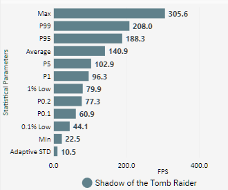

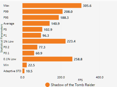

Und irgendwas läuft jetzt bei den low average Werten schief, ich dachte erst die Zuordnung bei den Balkendiagrammen würde evtl. nicht passen, aber beim Single Record ist es genauso
Für mich sieht das jetzt eher nach einem 1% high average und 0.1% high average aus.
