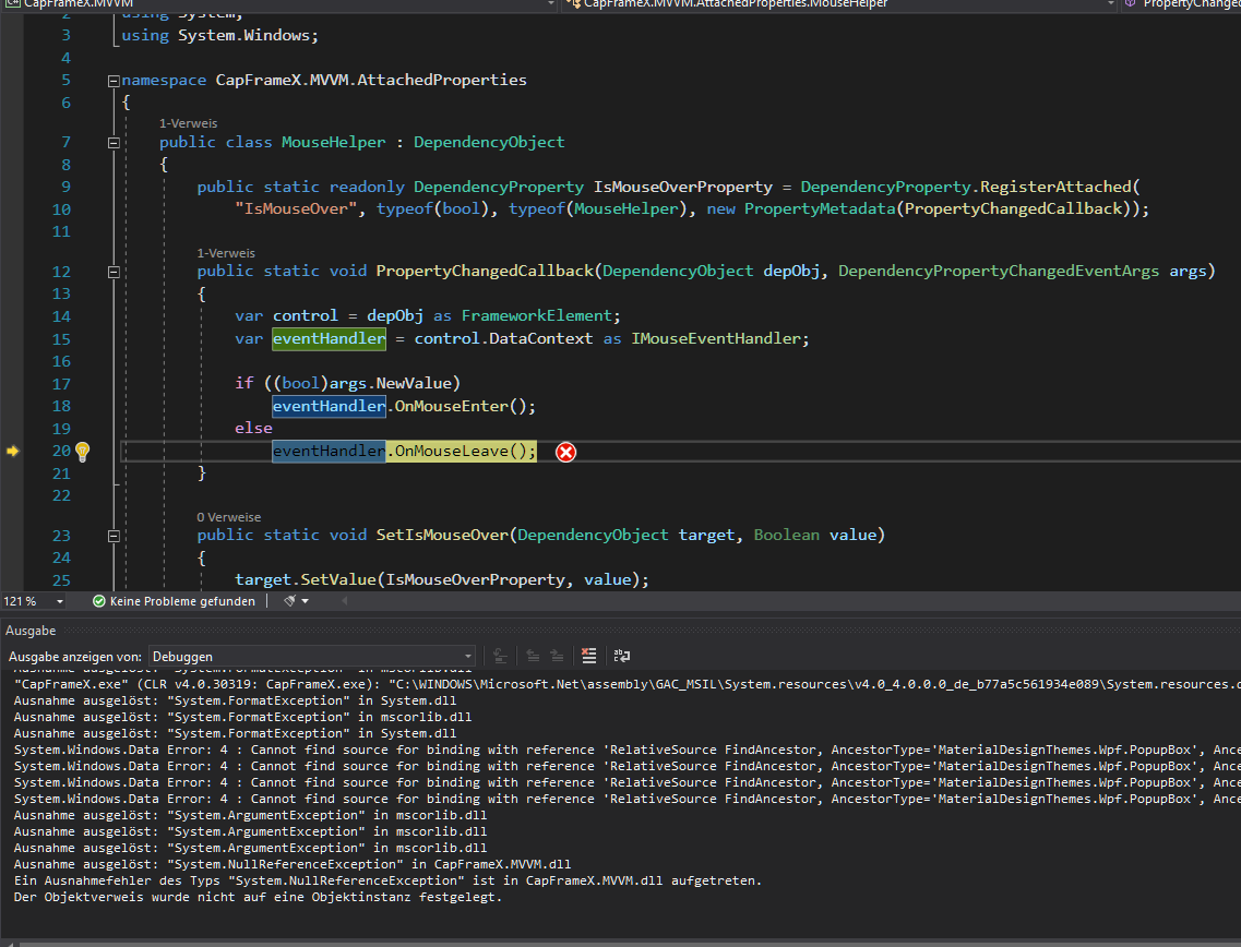

Bei den Frametime Graphen kommen aktuell alle mit der gleichen Farbe rein(ist nicht der Fehelr den ich ansprechen möchte, ich denke das ist jetzt einfach der Anfang vom Umbau der Farbpalatte), das ändern der Farben funktioniert auch noch nicht direkt, sondern wird erst übernommen, wenn man einen der Records löscht. Soweit so gut, das Verhalten war ja vorher auch schon so, hatte ich ja schon berichtet.
Also Farben eingestellt und dann den letzten Record entfernt.
Jetzt in Verbindung mit dem Mouseover schmiert CX aber dabei ab
Z
ZeroStrat
Ja, für das Null Exception Handling war ich zu faul heute Abend. ^^
