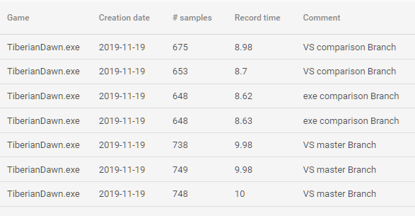

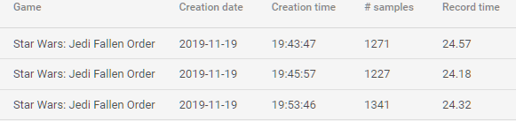

Ich habe gerade mit der Version aus dem Visual Studio heraus drei Aufnahmen von Jedi Fallen Order gemacht mit Festeinstellung 25s
So siehts aus
Es liegt auch nicht an VS, gerade in den Master Branch gewechselt und da sinds glatte 25s.
Red Dead Redemption auch noch mal angeschmissen, da sinds im Comparison Branch 24.76s und im Master 25s.
Und den Noir Bench hab ich auch noch mal nachgeschaut, mit der 1.2.5 und den 3s Differenz warens 89.97s, mit der aus dem VS waren es 89.21s.
Scheinbar funktioniert der Kompensationsansatz nach dem Einbau der QPCTime Parameter nicht mehr, oder hast du den generell rausgenommen weil die QPCTime das komplett regeln sollte?
