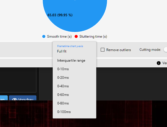

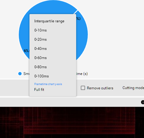

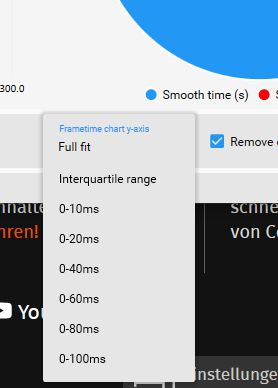

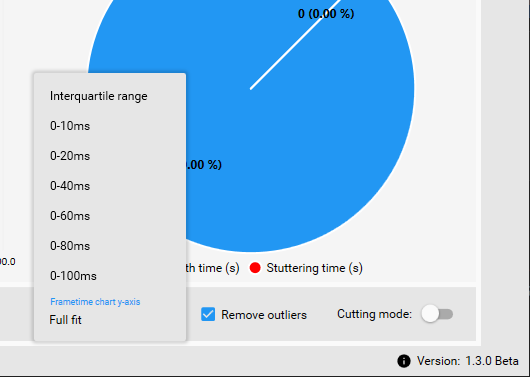

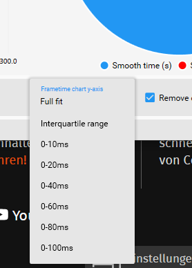

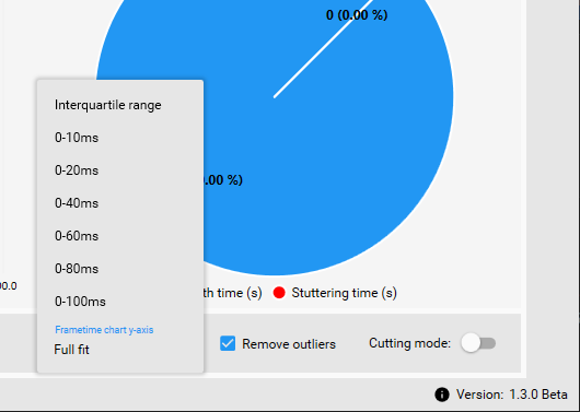

Wer sich die Beta holt, besonders wichtig wäre uns gerade die Info, wie die Menüs für die Y-Achse auf der Analysis oder auch der Metriken und des Kontextes auf der Comparison bei euch aussehen, wenn ihr sie aufklappt.
Normalerweise sollten sie so aussehen:
Abhängig davon ob im unteren Bereich genug Platz für die Liste ist, wird sie entweder nach unten oder nach oben ausgeklappt

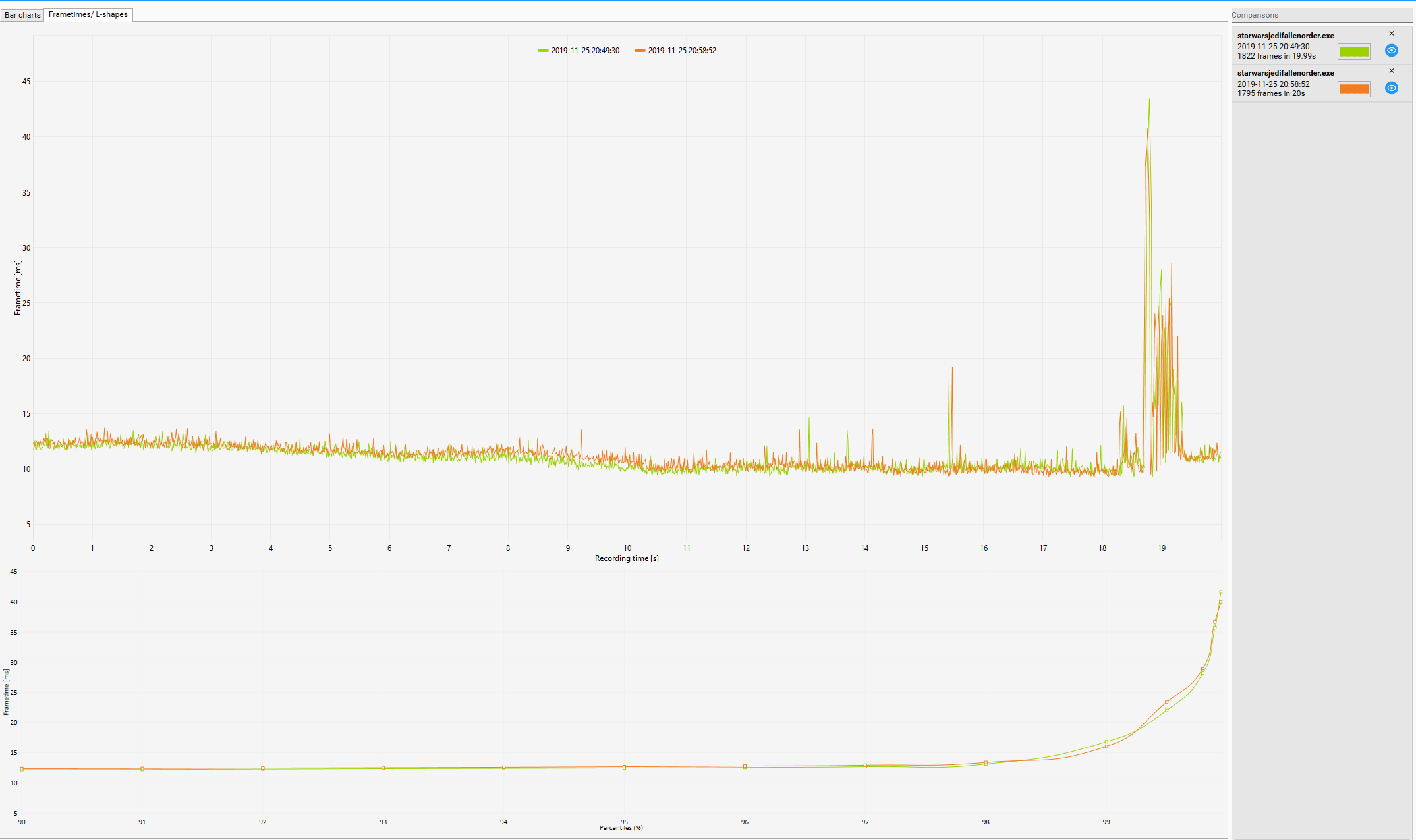

Werde ich dann machen, momentan versuche ich heraus zu bekommen, wie ich diese dreckigen micro stutterer in dem spiel raus bekomme.
Wenn ich nämlich im Window Mode das Game offen habe, sind die nicht vorhanden.
Korrigiere, sind doch vorhanden, nachstellbar an immer der selben Stelle, wird also wohl am Spiel liegen...
@Taxxor
Danke, dachte ich mir schon, wollte nur sicher gehen ;)
Einmal window mode, einmal Fullscreen. also irgendwie ist das nervig...
Sieht aber nicht so aus, als wäre einer von den beiden ruhiger als der andere.
Diese Spikes können auch Nachladeruckler sein, davon gibts auch genug und da kann man leider nicht viel gegen machen, wenn das Spiel bereits auf einer schnellen SSD liegt.
Würde auch erklären warum sie beide male an der gleichen Stelle auftreten.
