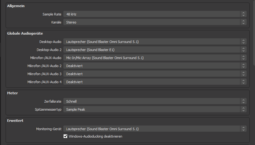

@TP555 Ich habe da nur Standard, weil ich meine Audioeinstellungen so habe, dass mit starten meines Lautsprechers die Audio automatisch umgestellt wird.
Wenn ich hier etwas spezielles anklicke, dann wird das ja unterbrochen.

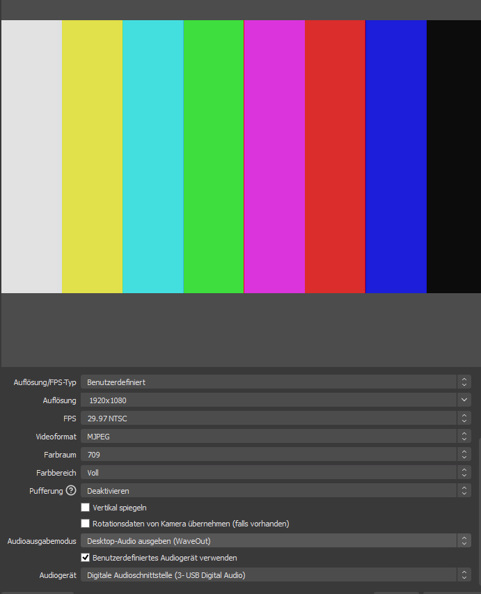

Also bei der Delock habe ich das so eingesellt.
Getestet mit einem Pi3B , WD-Live und an meinem Gaming PC mit der Ausgabe über eine GT630 nur zum Testen .
Wenn dir 1080p 30FPS Ausreichen , ist die Delock Top , wenn du 60FPS bei 1080p möchtest , solltest du natürlich ne Teurere in betracht ziehen.
Was auch noch helfen kann , ist wenn du einstellungen verändert hast , kurz auf Deaktiveren und Aktiveren klicken ganz oben siehe deinen 1. Screenshot , damit die Capture Card neugetartet wird von OBS.

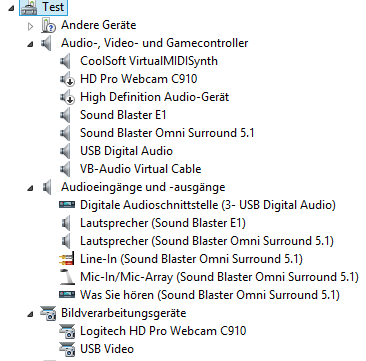

Was wird denn im Geräte Manager angezeigt ?
